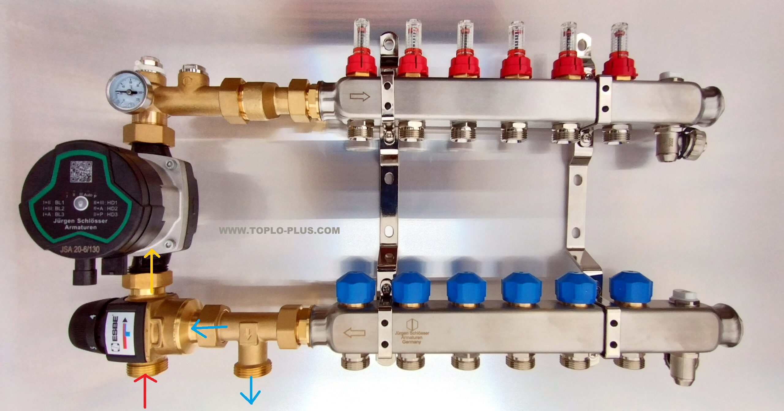

Към това на снимката съм добавил автоматичен обезвъздушител и манометър до термомера.
Пуснаха абонатната станция и аз пък пуснах подовото без управление - нон стоп като махнах термоглавите.
С дебитомерите намалих потоците към баните (два кръга). Другите 4 кръга са за дневната, но на два от тях дебитомерите не помръдват. Обаче тръбите се затоплиха и от към студения колектор.
Как затопля подовото в дневната все още не мога да проверя по зони, защото дневната в момента е склад и е затрупана, но в помещението е топло.
Тези дебитомери, които не отчитат могат ли да се оправят и как?
Въртях ги няколко пъти в двете посоки по време на работеща помпа и затворени другите кръгове и не помръдват. Помислих за запушване, но тръбите към тези кръгове се затоплиха и от топлия и към студения колектор. Та приех, че дебит има някакъв, но не се отчита от дебитомерите.
На №2 също има дебитомер. Нямам идея в какви единици и как да го настроя, посредством врътката. За сега настройката е на око и усет :roll: Каква трябва да е настройката?
Помпата е 50, 75 и 115 W и в момента работи на 50W.
Помпата е по-шумна, сравнено с помпа от абонатната за циркулацията на БГВ, но пък са са и различни марки.

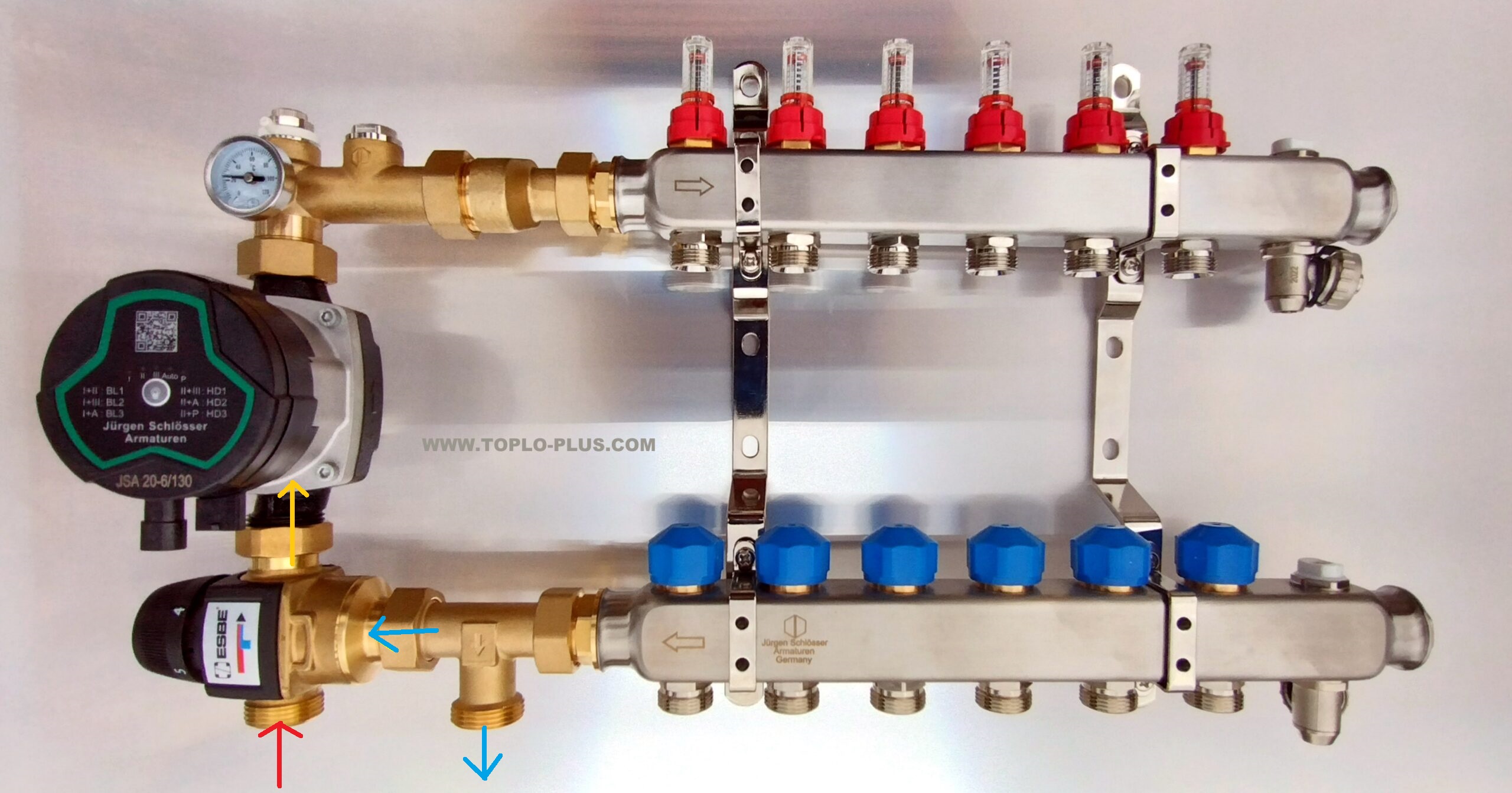

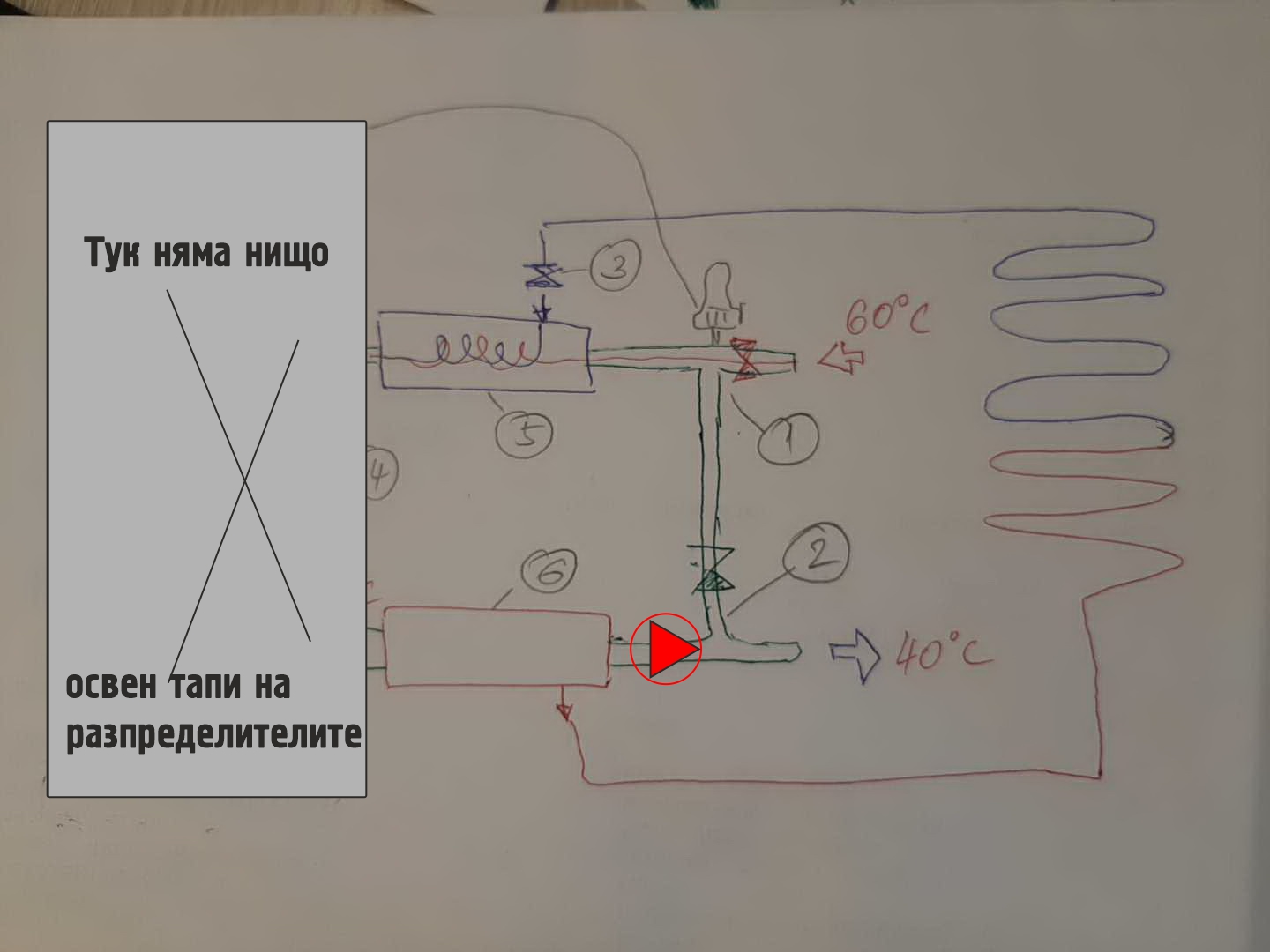

bulhomes2 - майстор
Явно съм изостанал с подовото. Не схващам тая помпа там как ще върти водата в тръбите. Ще помоля да ми обясните (който знае)! Според мен мястото на помпата е тук
resistbody - майстор
Ето една смесителна група.. със стрелки съм посочил коя вода на къде върви...
kozl - майстор
пет яну 26, 2024 9:06 pmbulhomes2 написа:
Обаче имайте в предвид, че на моята схема студения колектор за подовото е отгоре, топлият отдолу. Топлата вода от топлоносителя влиза отгоре в студения колектор и излиза отдолу от топлия колектор.
Представи си, че крановете (СК) към топлонасителя вход и изход са затворени.
Помпата 4 ще върти водата само в кръговете на подовото.
Сега нека отворим СК към изхода студена вода.
Помпата 4 пак ще върти водата сам през кръговете на подовото.
Отваряме СК на входа топла вода. Термовентила е отворен защото Т не е достигнала прага на затваряне. Много малка част от водата ще се върти през кръговете на подовото, основно ще се превърти през двата колектора от вход към изход. Но така бързо ще затопли капсулата на термовентила и той ще спре външния поток топла вода. Помпата 4 отново ще развърти водата само през кръговете на подовото докато се охлади капсулата на термовентила. И така се зацикля процеса.
Ако няма други системи за управление помпата 4 ще работи непрекъснато и описания цикъл ще се повтаря със стремеж да регулира Т в студения колектор по зададената от термовентила. И съответно изходящата вода към топлоносителя ще е с Т на която е настроен термовентила.

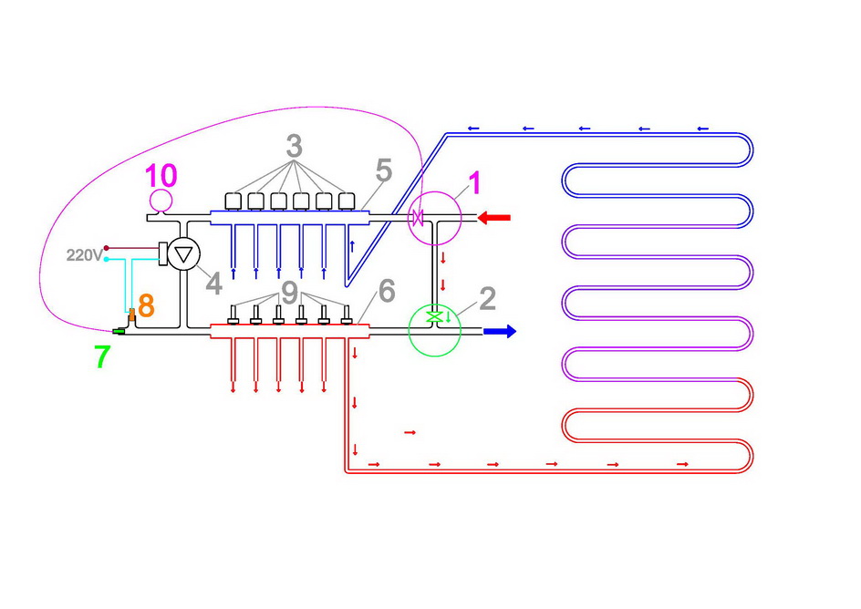

Заиграх се с подовото по схемата:
Подово ап-10_2024_.jpg (85.67 KиБ) Видяна 2993 пъти
1. Термостат
2. СК за байпас
3. Ел.задвижки
4. Помпа
5. Колектор студен
6. Колектор топъл
7. Сонда на термостата
8. Термоключ 50 гр.
9. Дебитомери
Освен че помпата издава шум, клапана на термостата и той шумен. Ще измервам с лидълския шумомер да установя, кое вдига повече шум.
СК поз.2 не виждам смисъл при система с абонатна станция да е отворен и го затворих напълно. Този кран прави байпас на колекторите. Т.е. праща топлата вода от входа към изхода на колекторите без да минава през тях.
Свързах захранването на помпата с ел.термостата Bticino в дневната по този съвет:
ср май 10, 2023 1:21 pmLazarGanev написа:
Да ти кажа ли какво бих направил аз? Термостата в дневната да управлява директно помпата
Понеже от абонатната идваше и вода под 40 градуса, а термостата нагласен на 40 и дори помпата да е изключена вода пак се върти през колекторите. Нещо като циркулация става :roll: .
Дали да мисля за някаква ел.задвижка със СК да прекъсвам тази циркулация когато помпата е изключена :?
