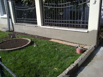

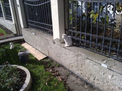

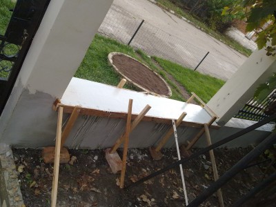

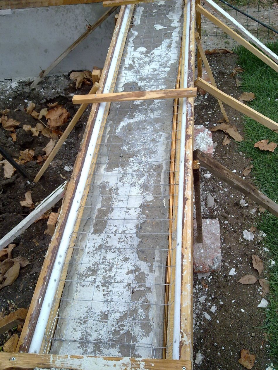

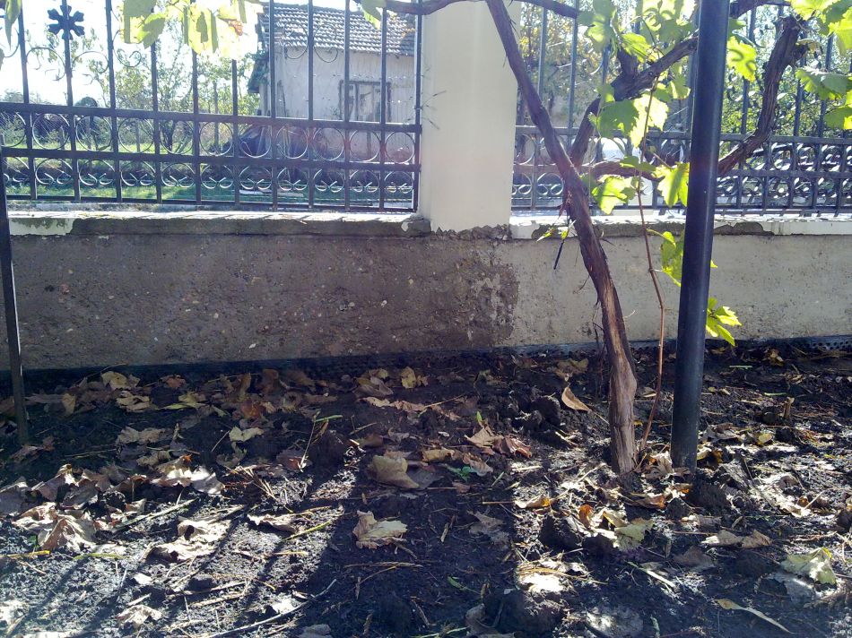

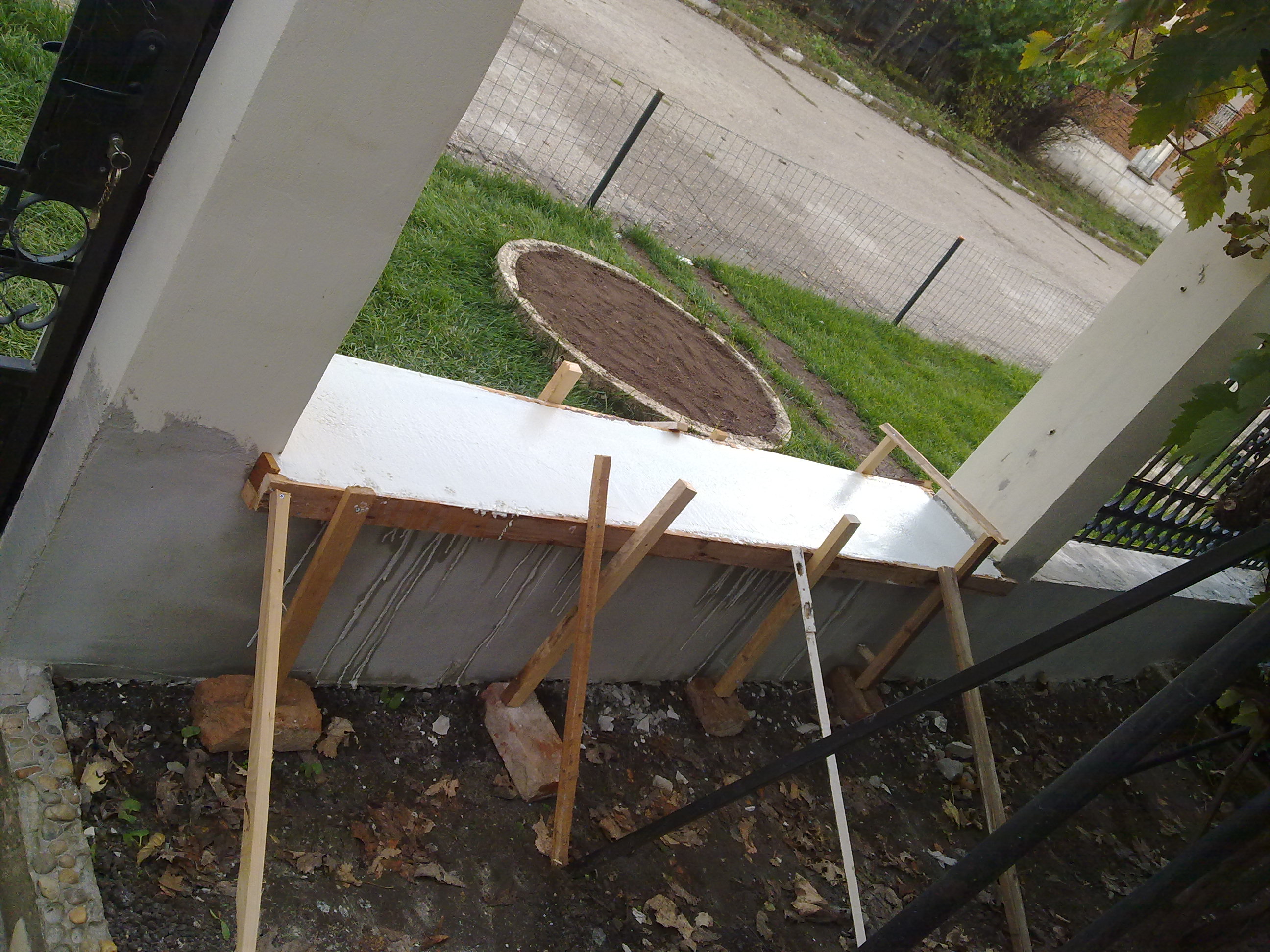

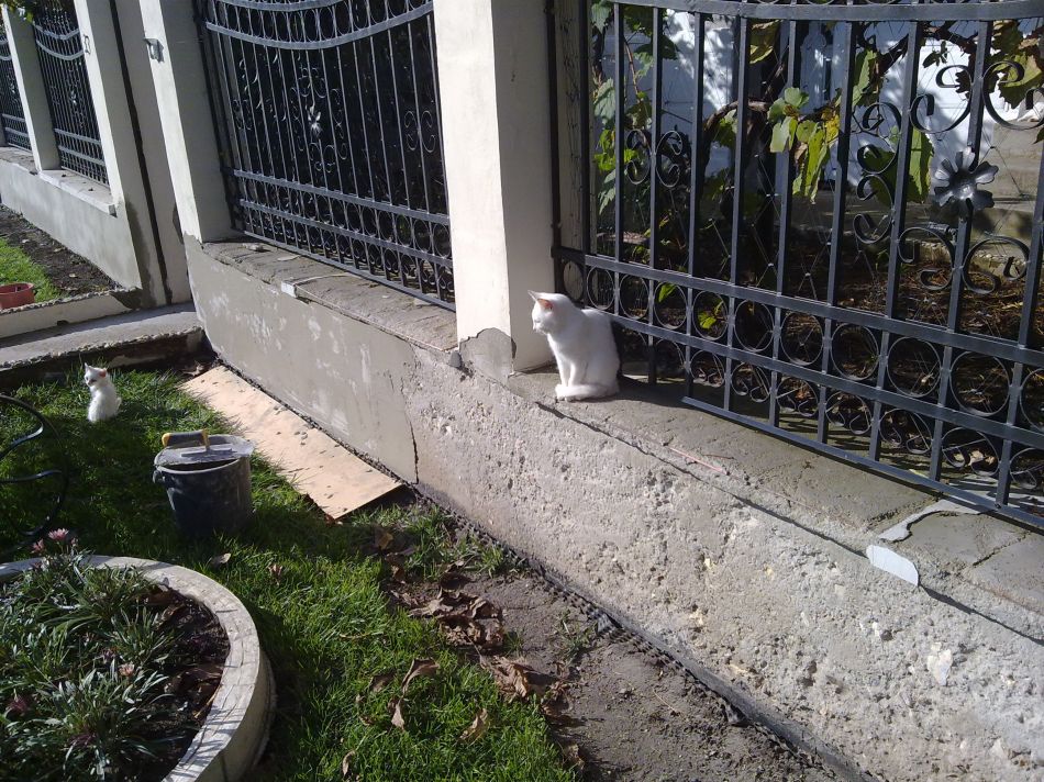

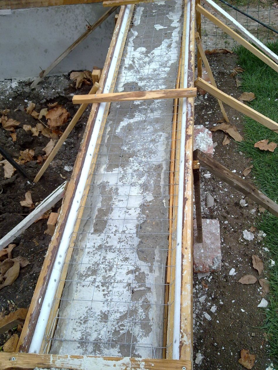

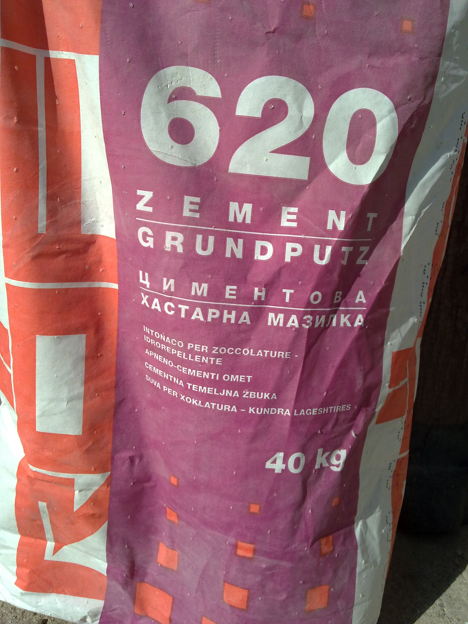

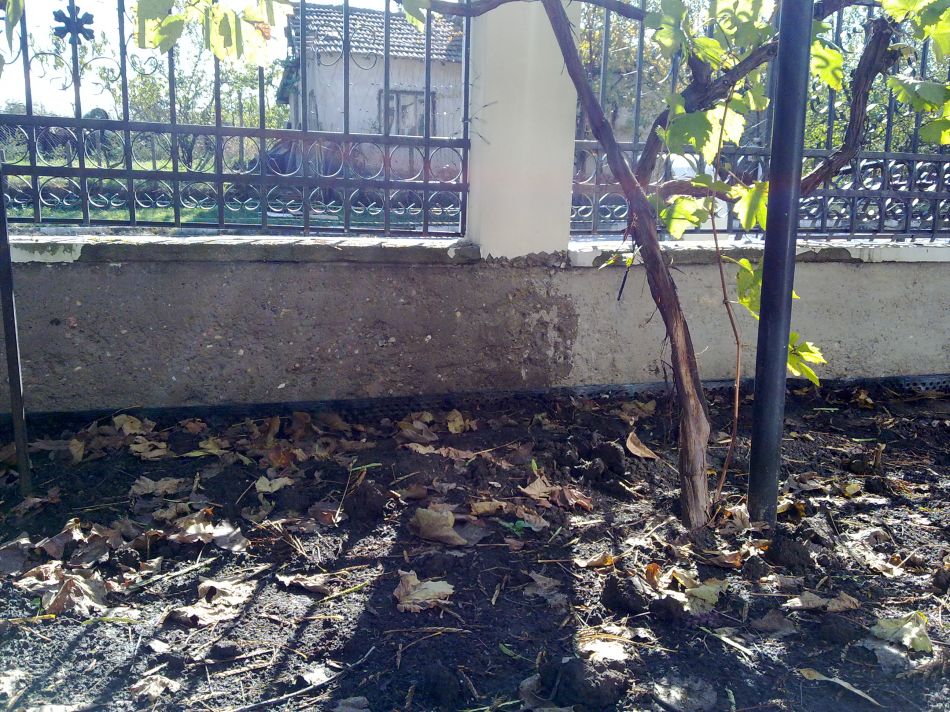

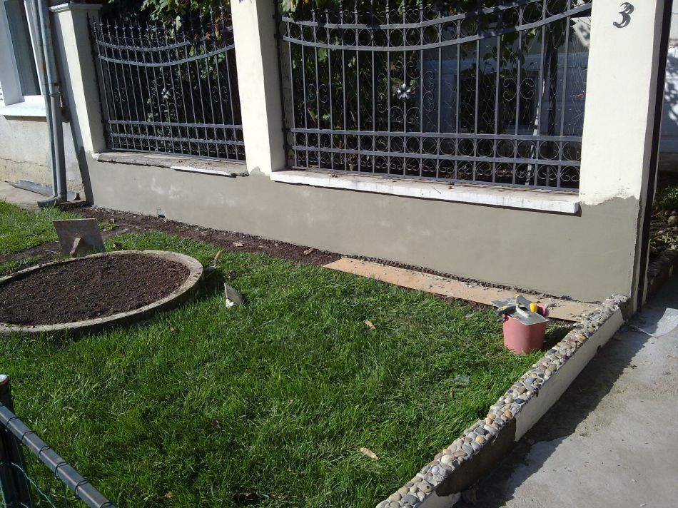

Малко развитие.....Възползвах се от "циганското лято"....и повторих същата процедура от вътрешната страна...Откритите части ги грундирах с грунд,препоръчан от Илиян....и измазах с Рьофикс-цокълна мазилка(това ми предложиха ,от където взех грунда-нямали на mapei)....а и армирах с мрежа....Вече каквото стане...

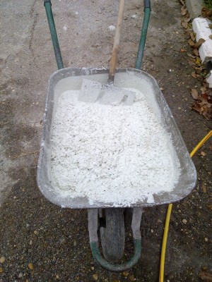

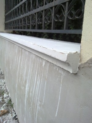

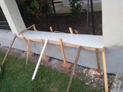

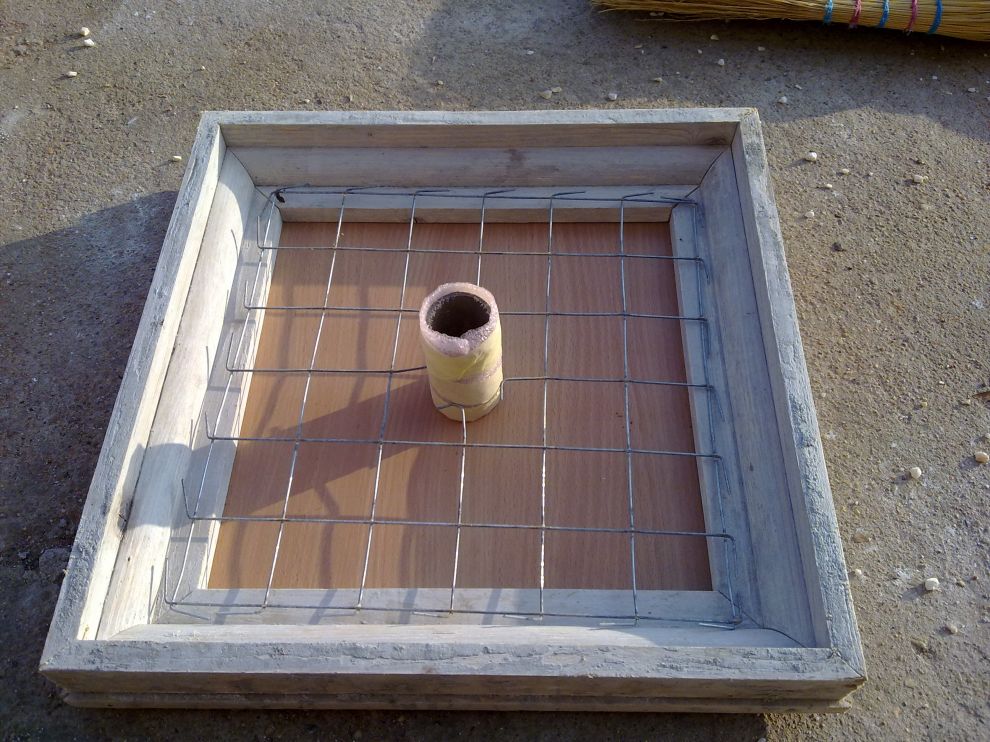

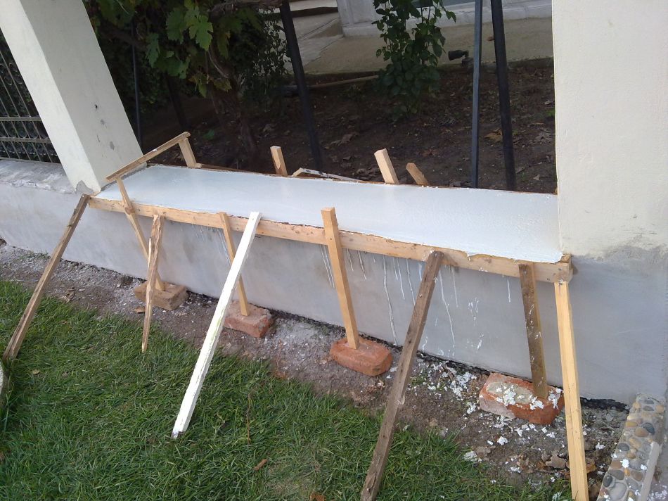

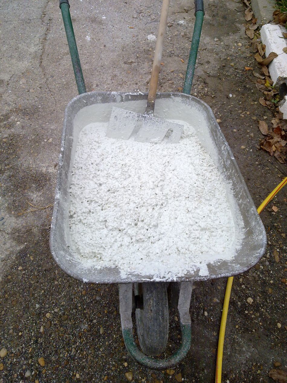

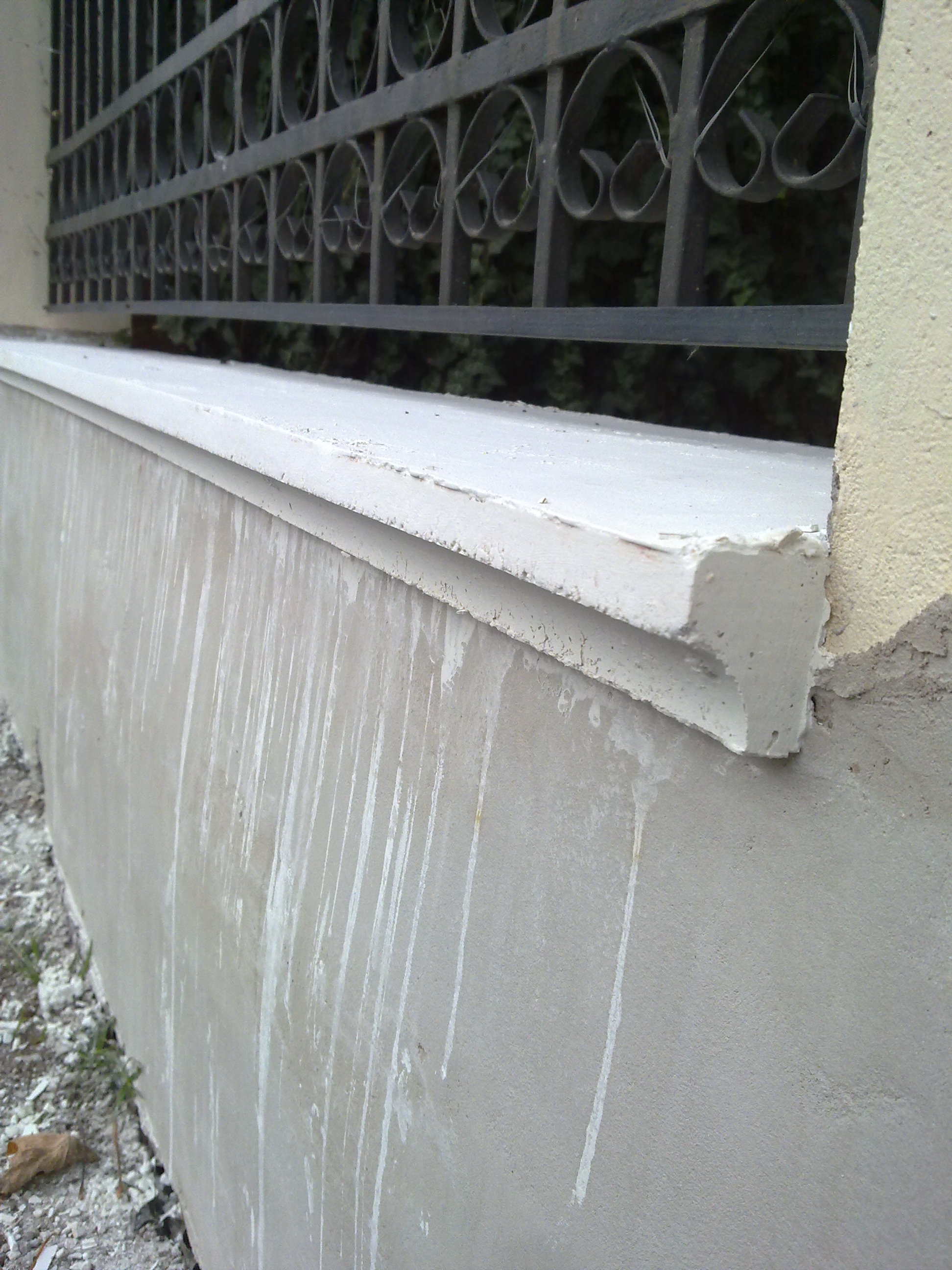

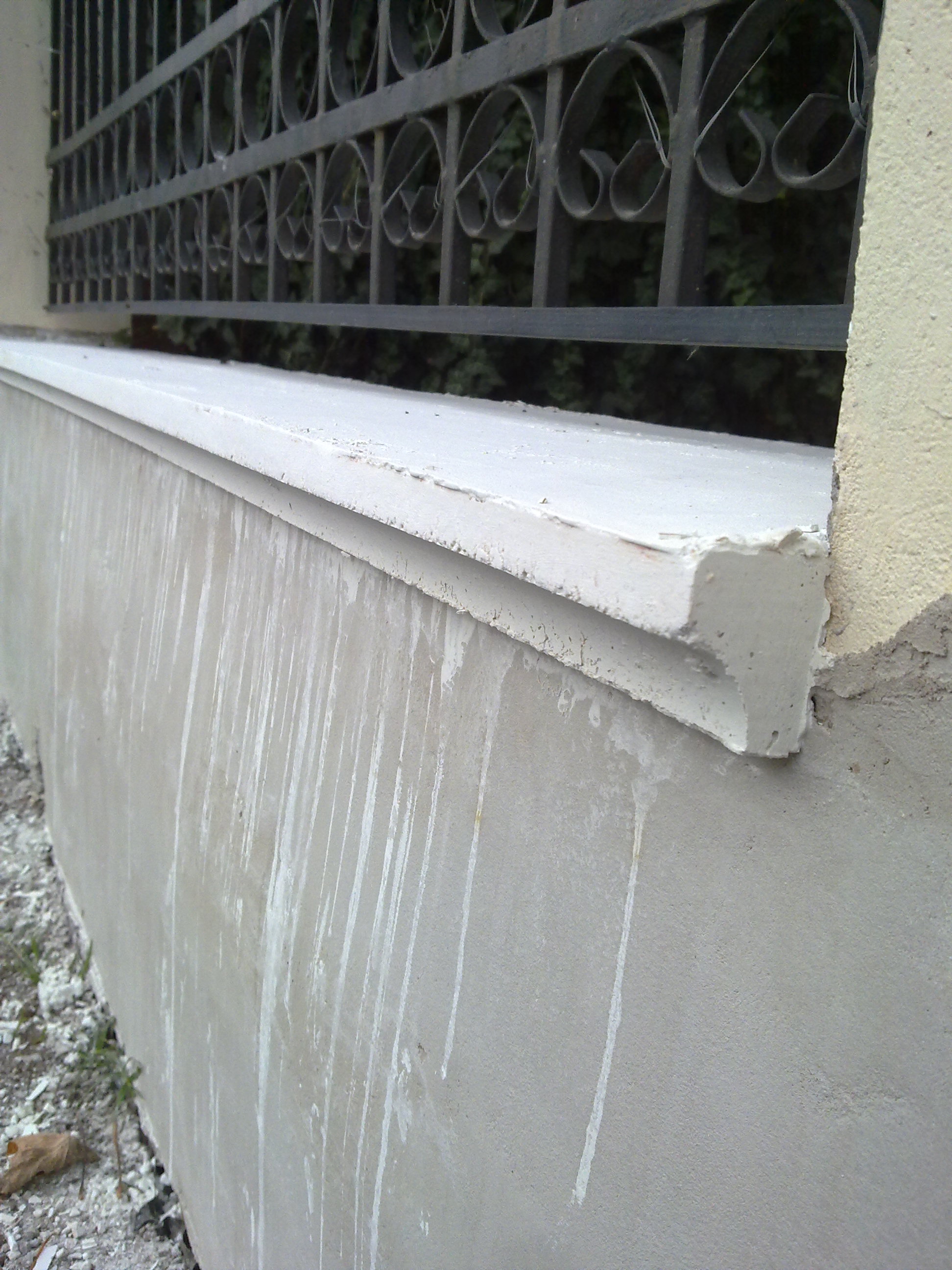

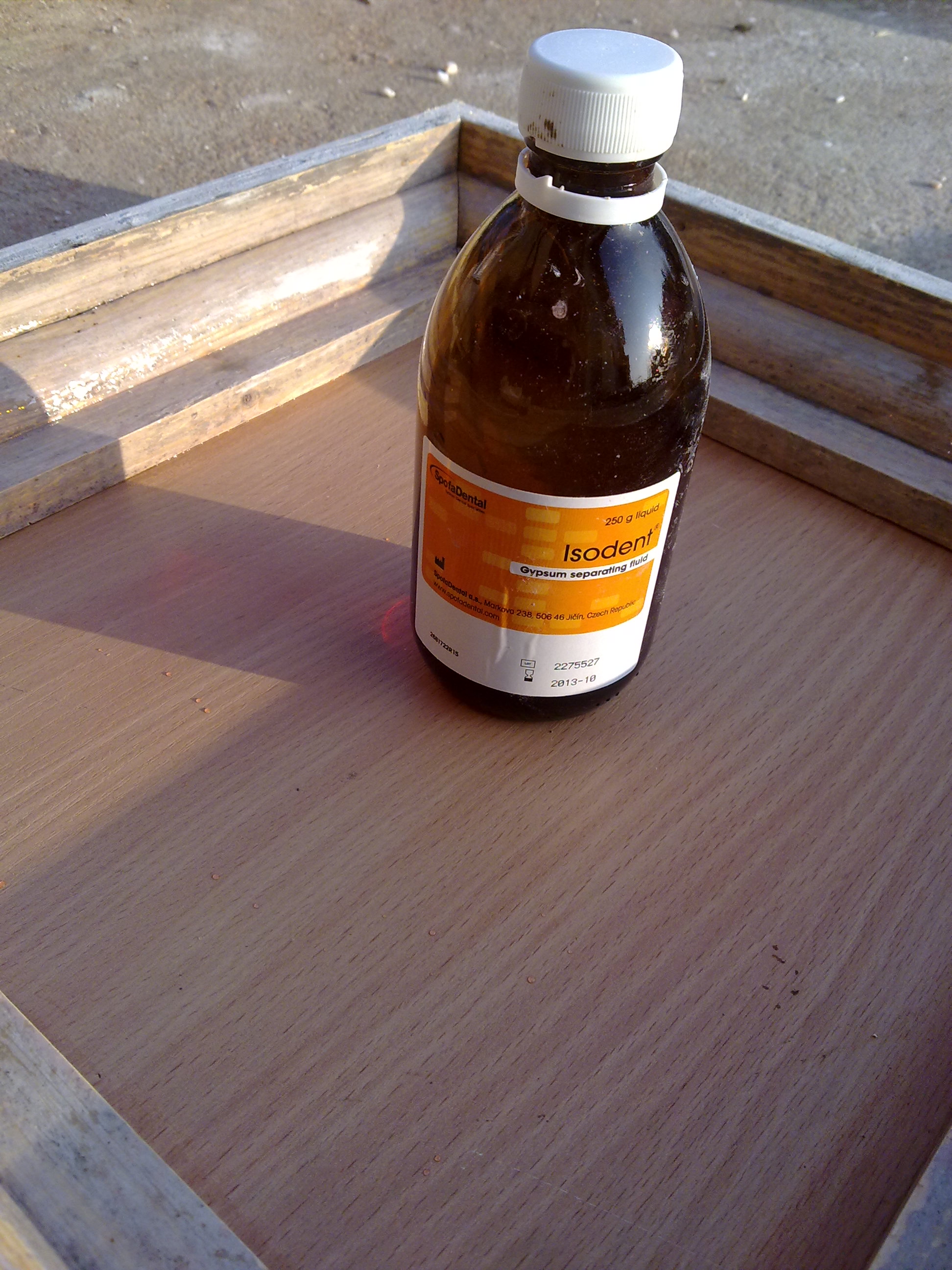

Излях новите "шапки"....с бяла мозайка и бял цимент(2:1)

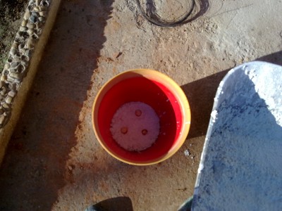

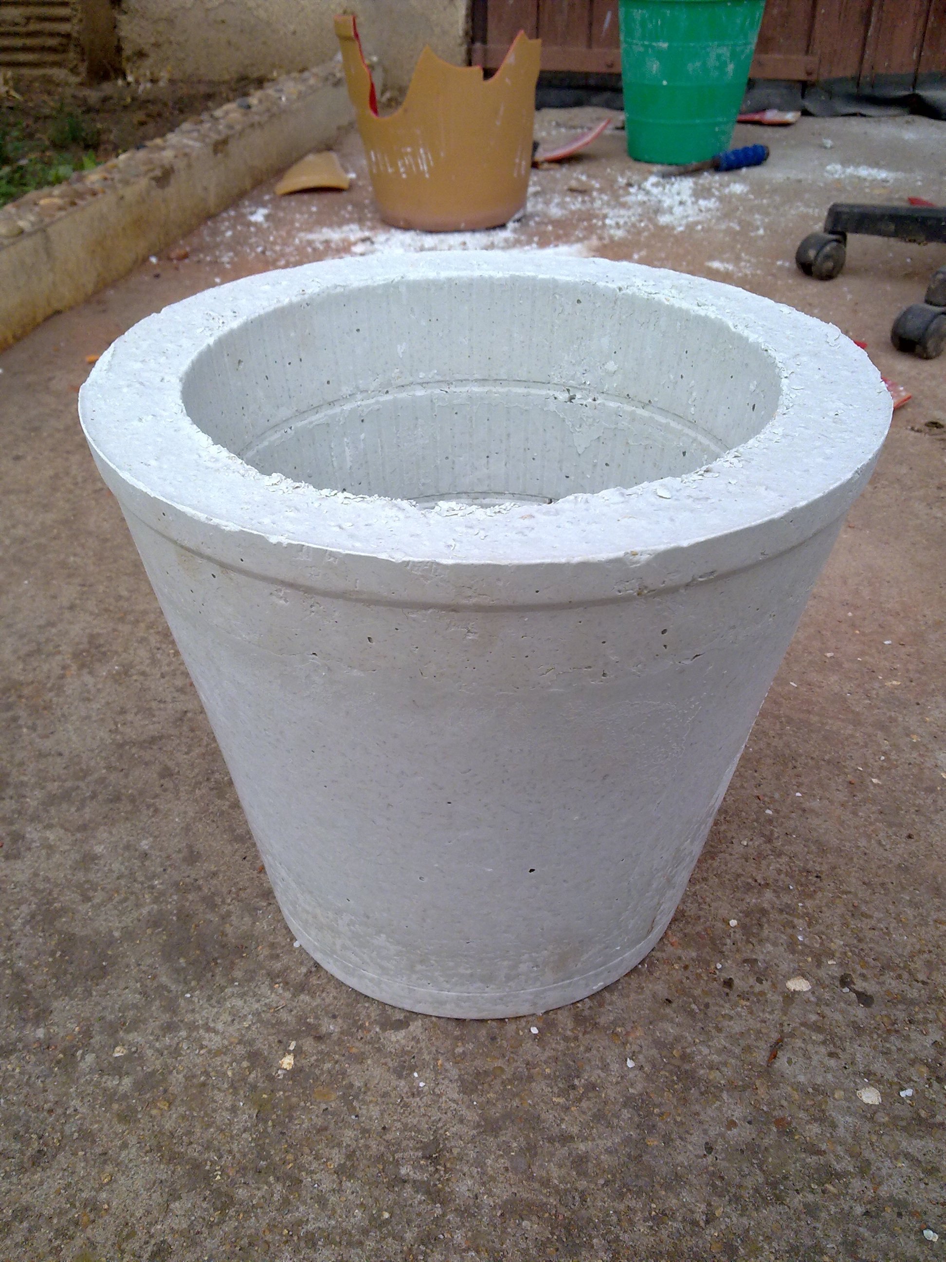

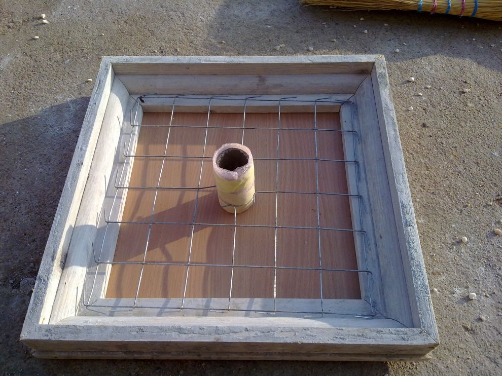

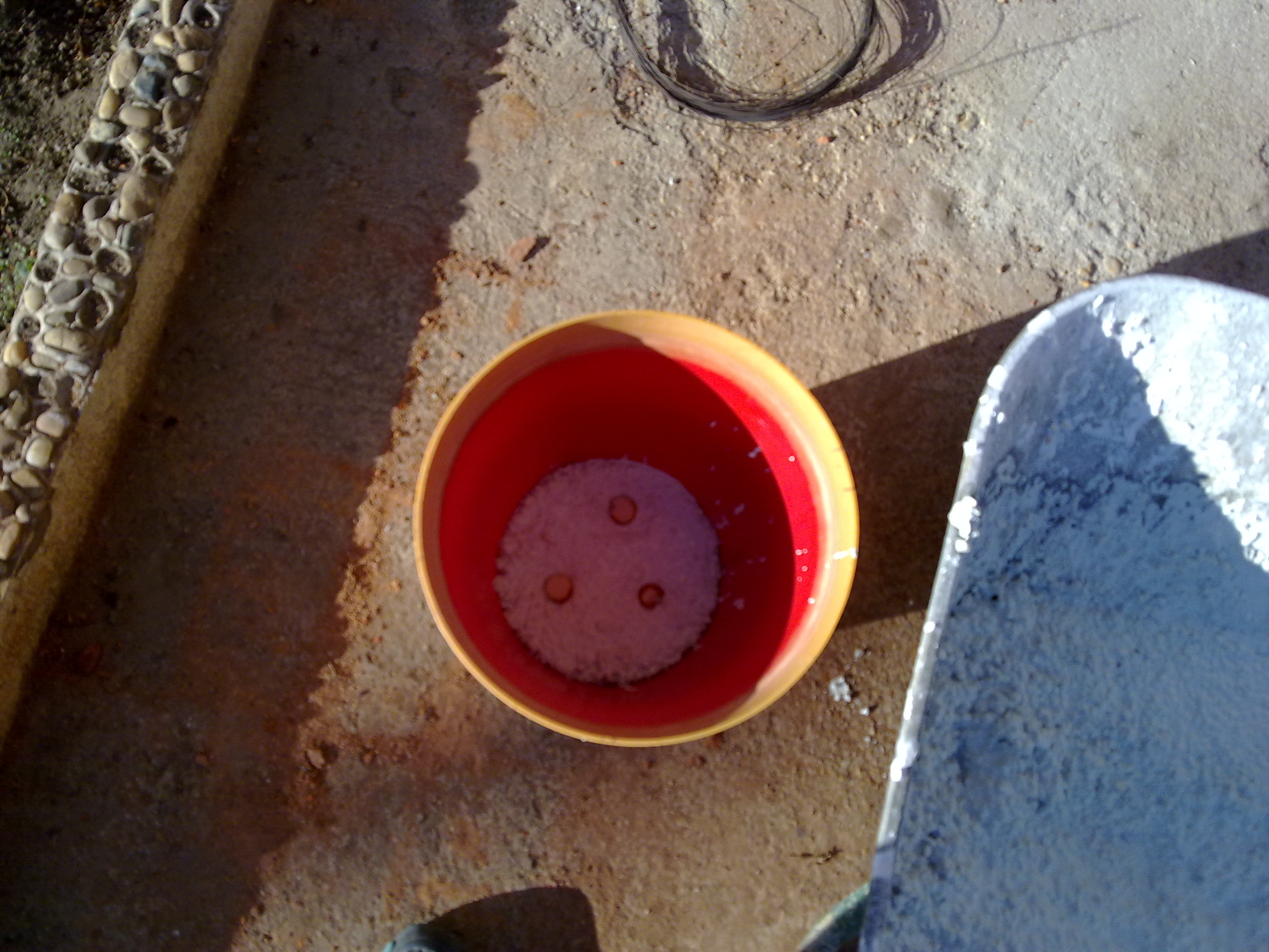

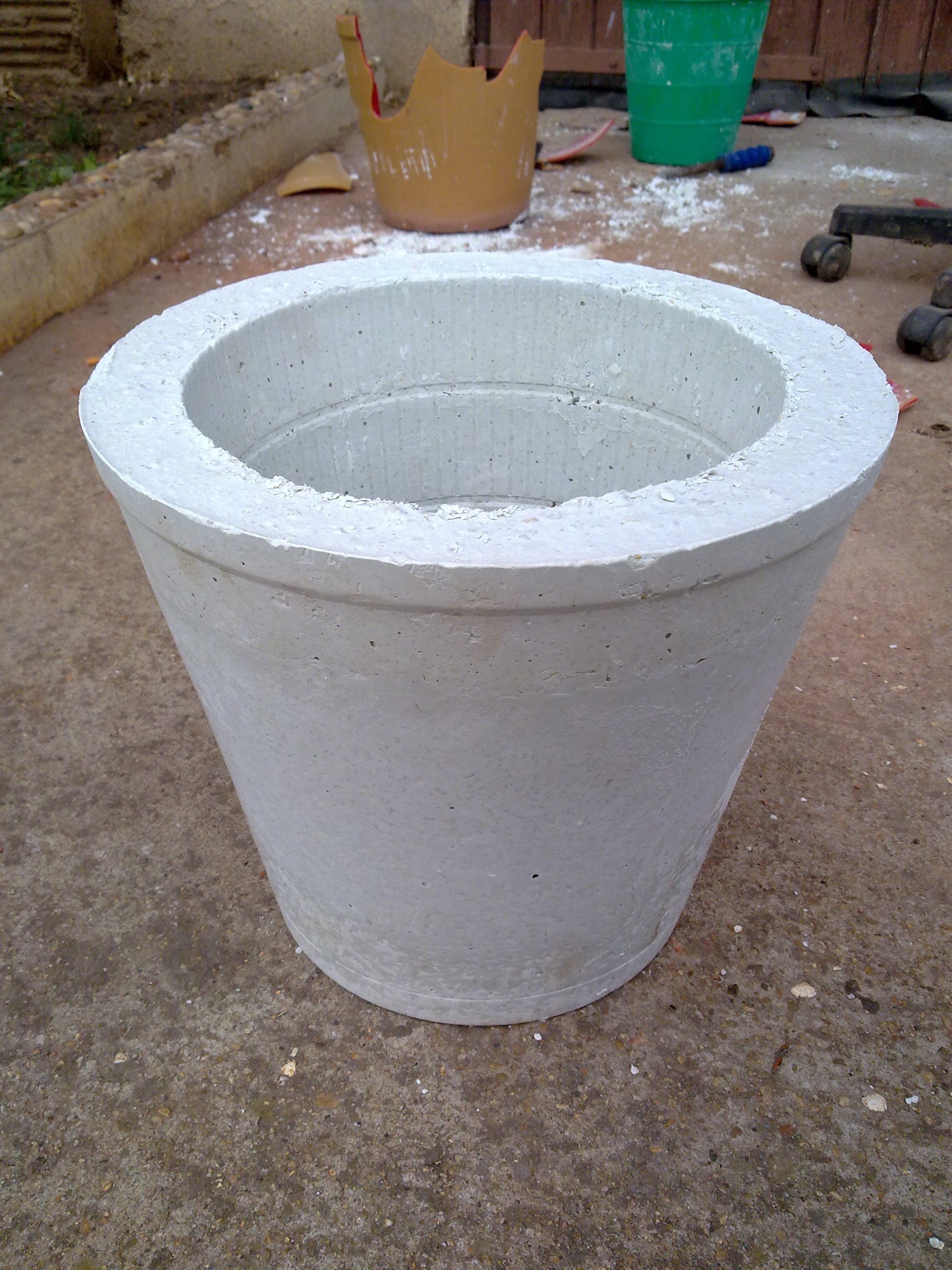

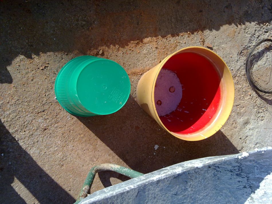

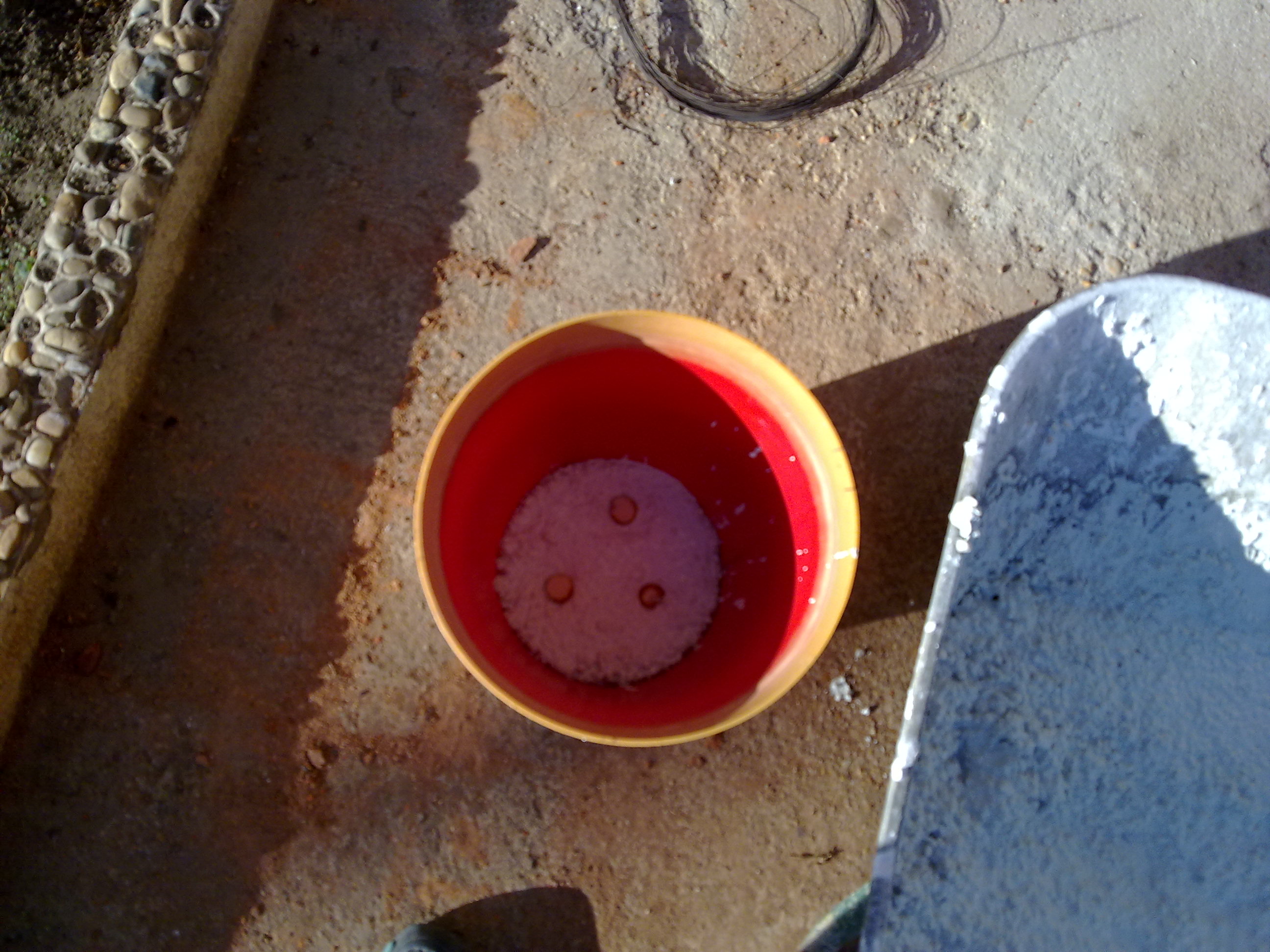

а с остатъка от сместа...направих кашпа...или саксия(или каквото излезе-още не съм я отварял)
baharkadirov
- Мнения: 212
ето и резултатите...

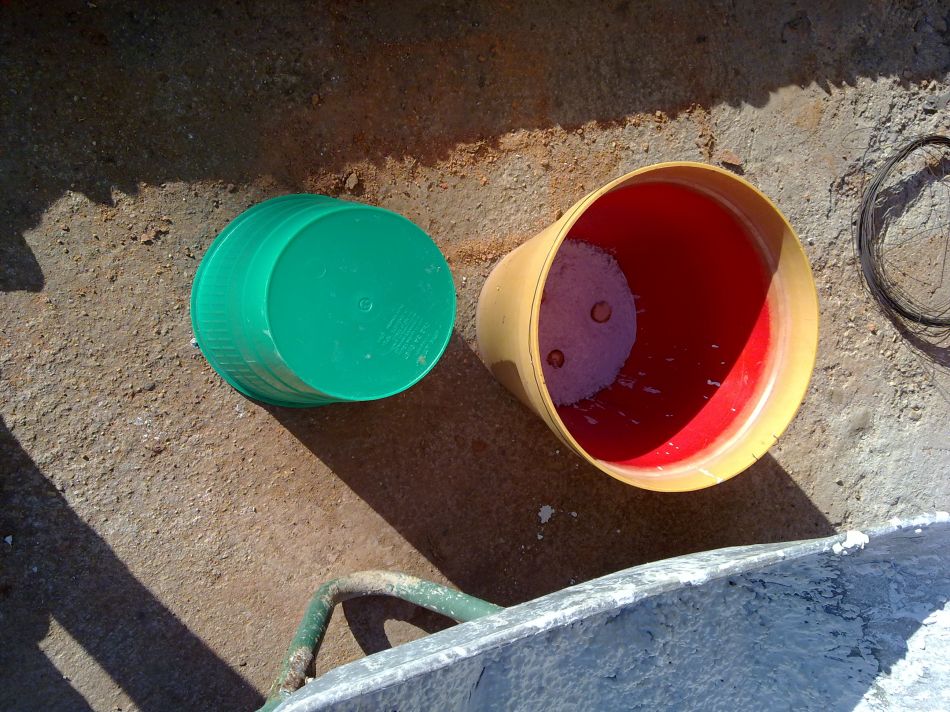

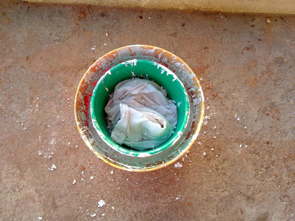

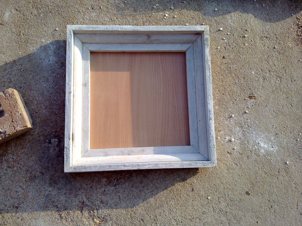

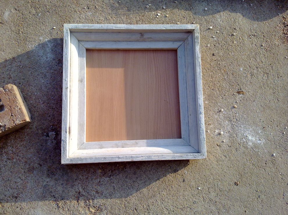

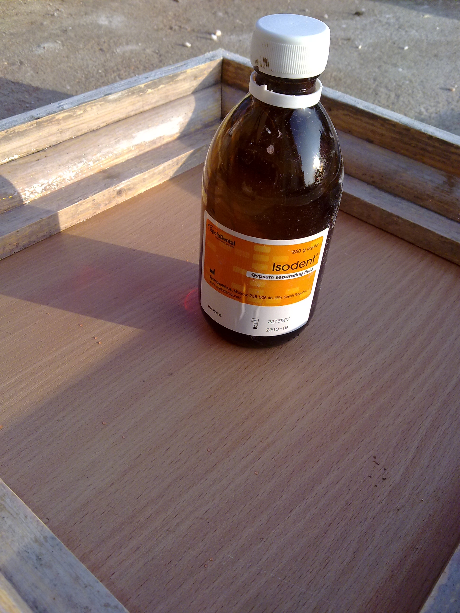

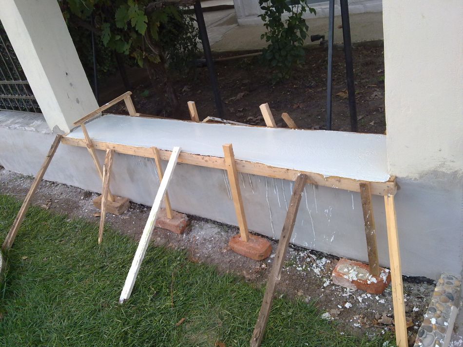

А ето и калъпа за шапките на колоните....Излята е ,но забравих да я снимам....Утре живот и здраве,ще видим резултата...
baharkadirov
- Мнения: 212
VLADO66 написа:Не са излезли защото цимента е малко-съотношението е 1:1.Послушах майсторите от село...казаха ми 2:1
Ще пробвам и твоето съотношение....
