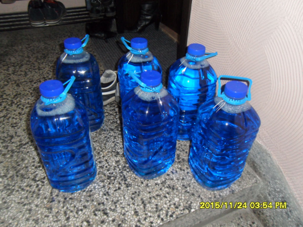

tupalka написа:Малко извън конкретната тема, но искам да попитам ще има ли проблем ако напълня системата си с концентрат пропилен гликол (без да го разреждам). Системата е затворена под налягане с турски алуминки, неръждаем бойлер и Pex-Al-pex тръби. Ще има ли проблем за помпата или друг елемент от системата?Чак проблеми не бих казал, но няма логика да се направи това. Минусите са
1 инвестиция
2 товари помпата
Плюсове-няма:-)
Моите соларни системи са без налягане и дори при пробив на серпентина флуида от соларната система не може да навлезе към питейната вода. Затова използвам най-евтината течност за чистачки:-)
Имаше една хубава промоция в Кауфланд. Течност за чистачки до -60 по 1.67лв/литъра.
Запасих едно пале да има. Кеф ти за колите, кеф ти за соларите, даже се замислям дали и в отоплителната инсталация да не вкарам 300 литра концентрат. Днес застудя и гледам промоцията вече я няма :-(

Щопе внимавай с тази течност за чистачки защото основната им съставка е бутилов и пропилов спирт. Освен това е набутана с разни фосфати като миещи вещества. Та освен след като се изпари спирта ще почнат едни ръждилаци да изкачат. Малко по скъпичко има и антифриз на същата цена та недей да правиш щуротии.

lov, ценя мнението ти. Засега само соларите са заредени. Там всичко е неръждавейка.
За парното отопление и аз не съм 100% сигурен, защото съм с 2.5" тръби и чугунени руски радиатори. Не ме е страх от ръжди, а от това някое клингеритово уплътнение между ребрата да не протече.

За клингеритовите съединения не е страшно устойчиви са на доста химикали, но на скоро гледах че уплътнителите за резби на локтайт се плашат от спирта
За другите марки лепила не знам но аз ползвам такива и с антифриза не съм имал дертове при условие че ги ползвам от много години.
То аз отложих за утре пълненето на парното с антифриз. Гледам че сега са го вдигнали а лятото купих 6 туби концентрат за под 10 лева туба от 5 литра на -60. Имаше и на -72 ма нещо не ми се върза сметката като цена.
Соларите са ми направо с концентрат но за парното повече от -5 няма смисъл да диря. Нямам никъде участъци с опасност да падне под тази температура дори и при спряна циркулация.
