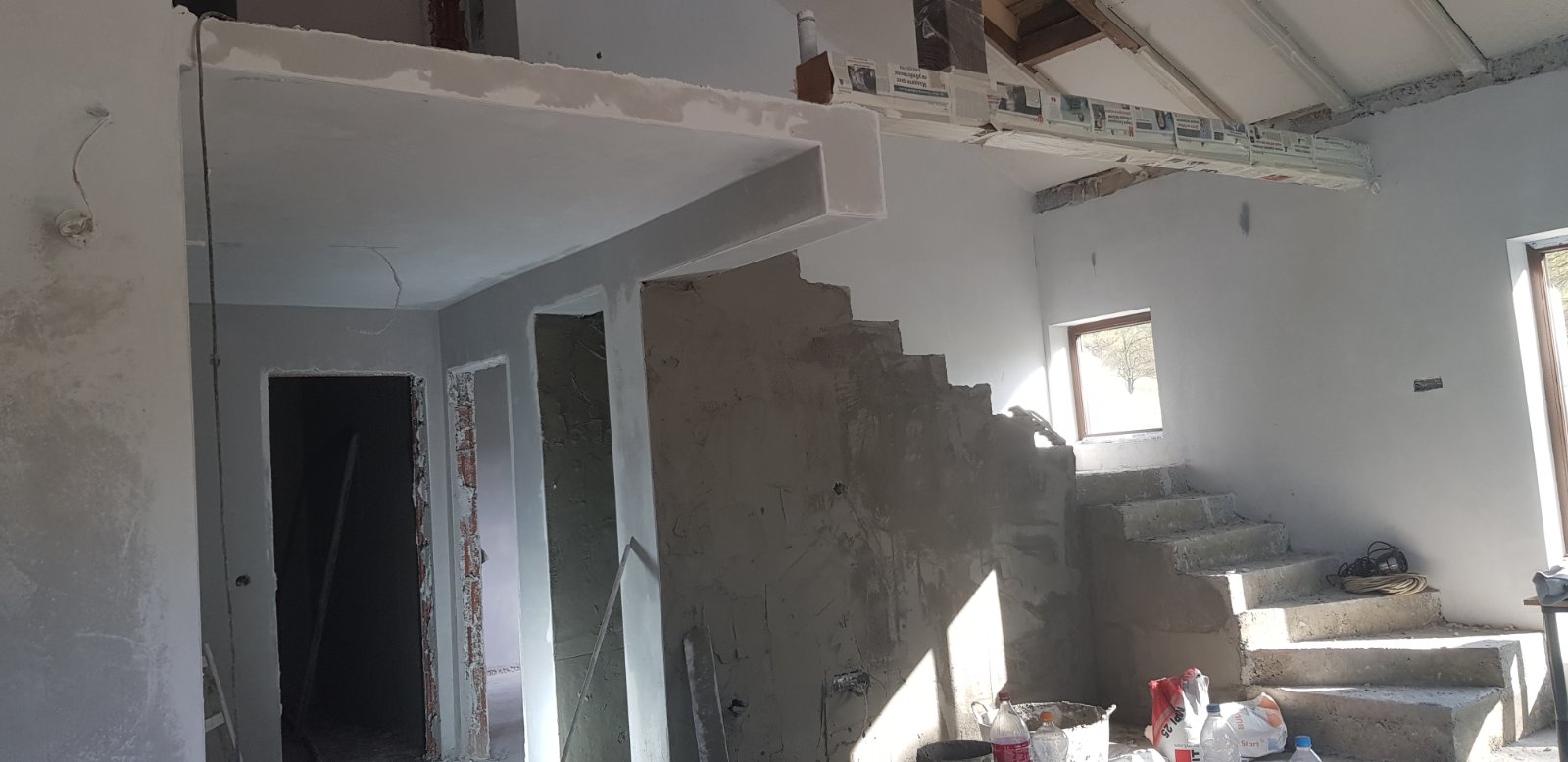

И така... "изгоних го" и този майстор. Останах повече от доволен от работата му! Направи стените уникални - равни и това ще ми спести много работа след това. Нужно е да се запълнят съвсем малките дупчици със сатенен гипс финиш. Дори пробвахме една от стаите и за няма и 2часа я оправихме.
400м2 стени и тавани - 10лв /м2 за работа. Основно беше с Knauf MP 75 SL и MPI25 с профили и всички материали към 2 500лв

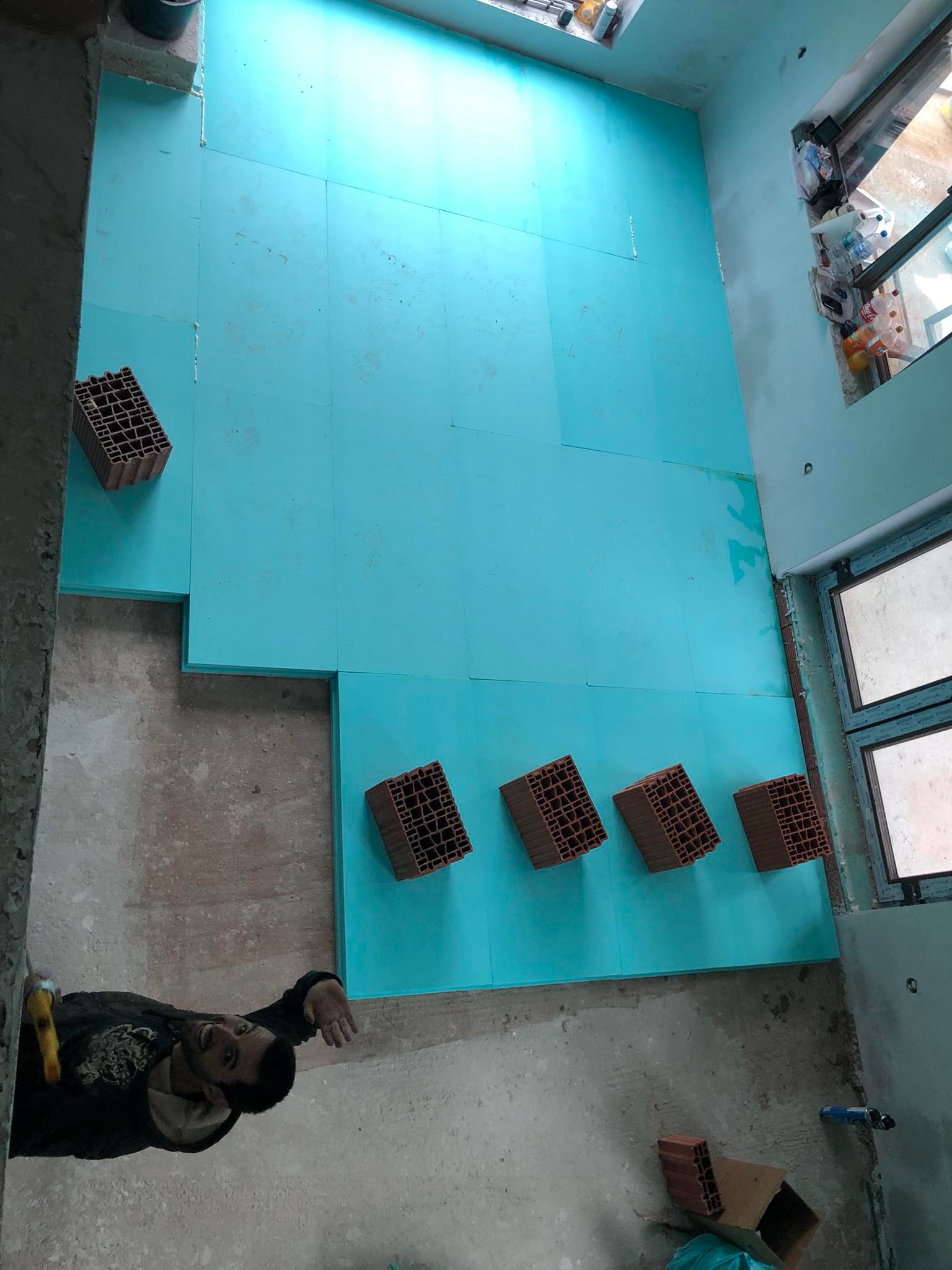

Изчистихме на всякъде и почнахме да лепим фибрана на долния етаж , в крайна сметка взехме фибран 8см. лепя го с пяна,като преди това грундирам с останалия груд ( леко го разредих, че не ми се купуваше нов :mrgreen: ), след това ще сложа по 2-3 дюбела на лист за всеки случай. Очаквам след празниците и момчето с подовото.
Фибрана го платих 230лв на м3 или към 1700лв.
Хубавото е, че няма никаква деневилация на плочата и не е нужно да се изравнява.
-Има едно леко притеснение ( понеже вдигаме пода с около 5-7см над предвиденото) , касите на вратите ще са около 2м и така...

След като налепих фибрана се отказах от дюбели. лепна супер добре за плочата -която няма никаква деневилация.

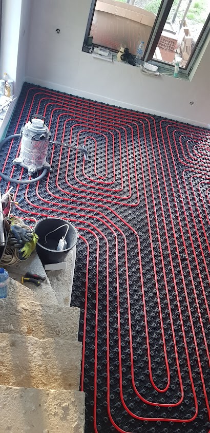

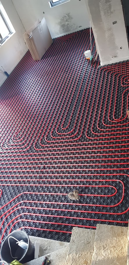

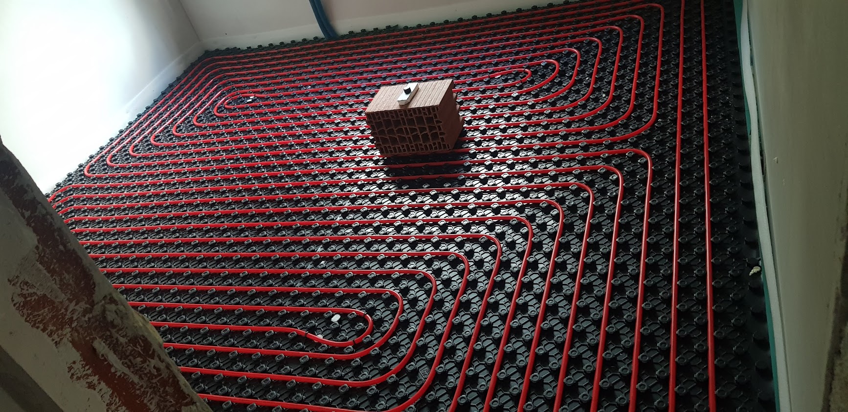

Дойде ред на подовото - момчето го нави за има няма 2-3 дни и остана за тази седмица малко работа по разпределителните кутии. Стъпката е 10см като единственното място, където не сложи тръба е под хладилника.
Ето и малко снимки:
Докато го чакам , днес си пуснах ниво за замазката. Реших сам да си я правя, понеже ми досвидяха 2200лв за майстори :) някак си... не ми изглежда да струва 2000лв тая работа.. да видим.
Ще ползвам Баумит Е160 (прецених, че ще е по-добрия вариант от колкото аз да си правя сместа.) Добавка за подово + фибри. Няма да слагам мрежа.

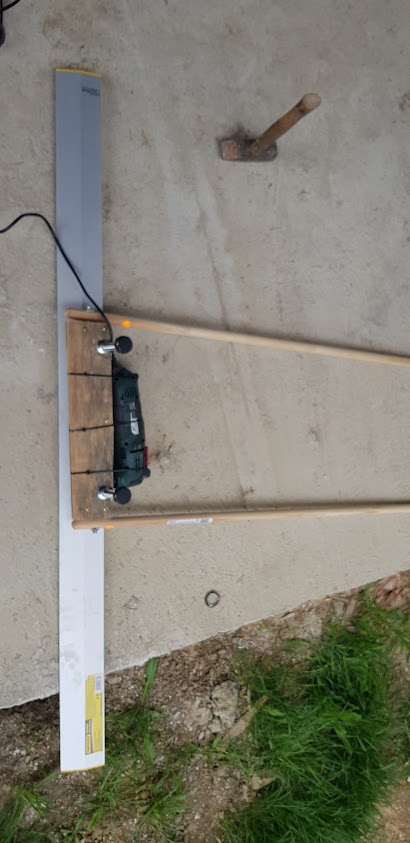

Ето и какъв уред си направих по-идея на един руски майстор.
Мастар с вибратор made in Lidl :mrgreen:

Замазката се прави от земновлажен разствор и си трябва въртерне с маламашка, ако искаш да стане както трябва, не виждам как ще стане с тоя мастар.

Не защото моята е земновлажна,а защото не изглежа разликата в стойността на изграждане на саморазливна и земновлажна, да бъде по-малка от ползите и в употреба. Нищо и няма на замазката,но на мастара му има :)

Момчето с подовото ми изглеждаше доста сериозен и ще му се доверя, според него всички тези стабилизиращи мрежи са излишни при наличието на поставка за подово с бобчета : тя играела ролята на стабилизация. Другото което ми спомена е - не е добра идея да залепям фибрана и подложката, хубаво е подложката да се движи с замазката при разширяване и свиване следствие на топлината. Също така ако няма мрежа а сложа само фибри и пластификатор (и разбира се правилни пропоции на замазка : не много яка -с не много цимент) ще постигна перфектен вариант без напуквания.
Следващите няколко дни ще почнем да я правим да видим как ще стане :) Ще пусна и снимки и пропоции кое как - надявам се на някой да му е полезно.
