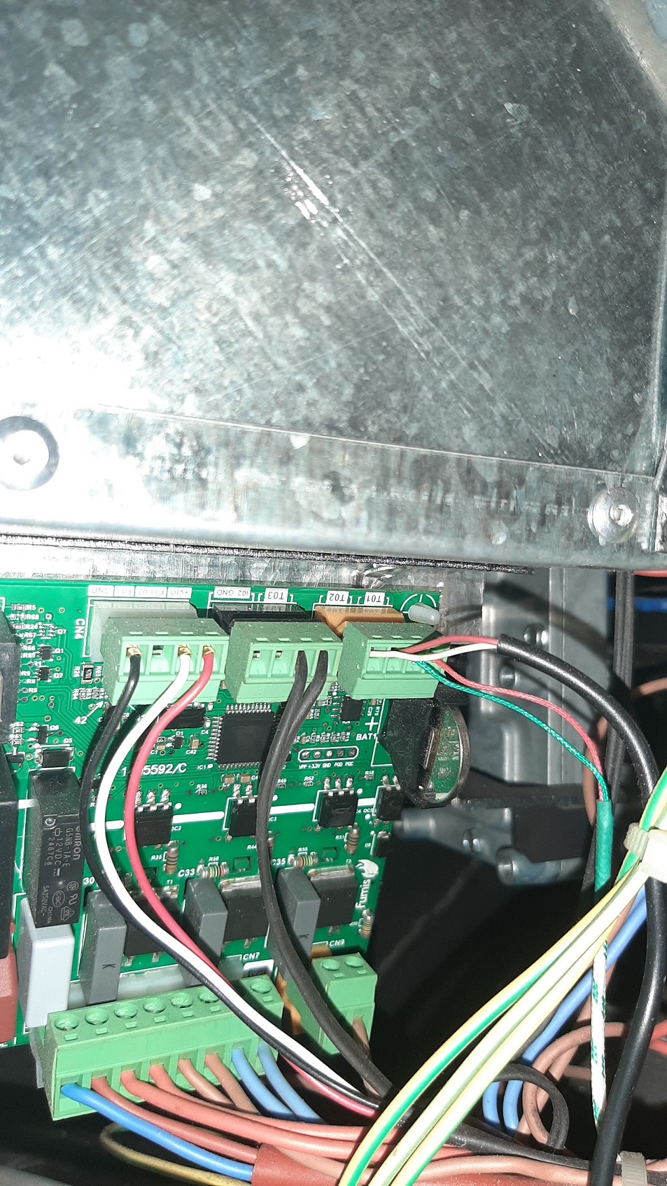

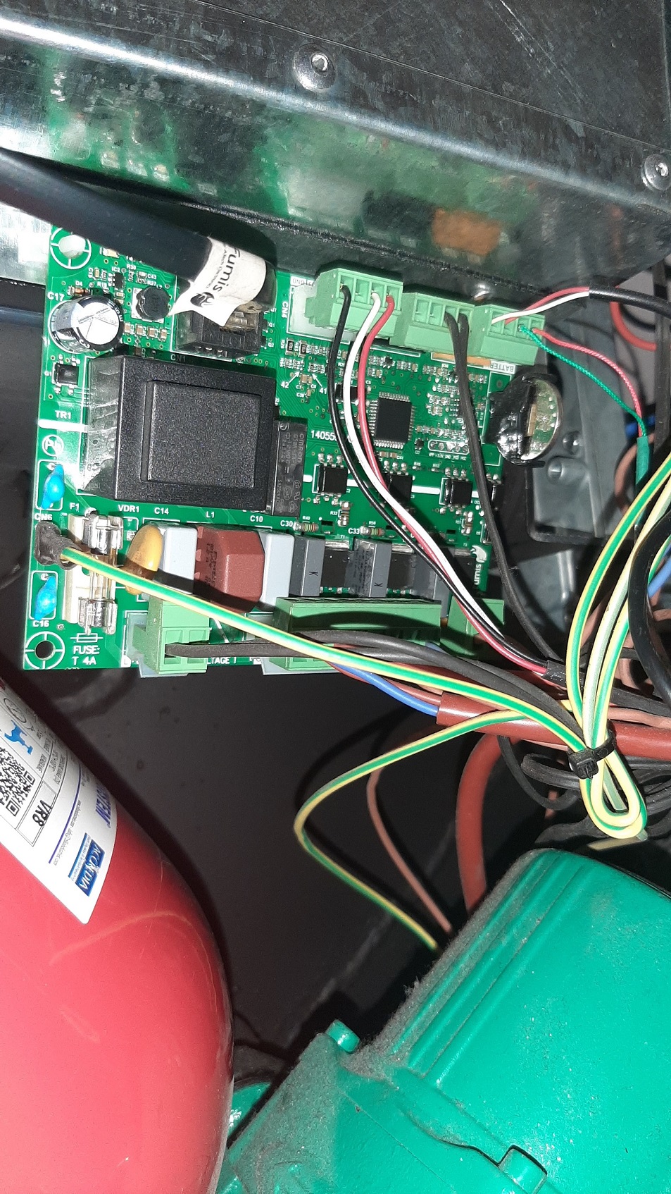

Здравейте,отдавна чета форума и по специално за пелетните камини,имам Алба 18 от известно време спря да се управлява от часовника,бях си я настроил сутрин да се пали за да затопли и си работеше перфектно,но в момента не реагира на настройките от часовника,не се включва да работи изобщо,все едно е в ръчен режим,някой има ли идея къде да се търси проблема?

вт дек 08, 2020 1:33 pmStoyanchevR написа: Здравейте,отдавна чета форума и по специално за пелетните камини,имам Алба 18 от известно време спря да се управлява от часовника,бях си я настроил сутрин да се пали за да затопли и си работеше перфектно,но в момента не реагира на настройките от часовника,не се включва да работи изобщо,все едно е в ръчен режим,някой има ли идея къде да се търси проблема?Кой часовник?
Външен термостат ли ползвате, закачен отзад на буксата, или седмичния термостат вграден във Фумис управлението на самата камина?

ср дек 09, 2020 9:47 pmnelim написа:Да на Фумис ползвам опциите за програми със неговият си сензор за температура.вт дек 08, 2020 1:33 pmStoyanchevR написа: Здравейте,отдавна чета форума и по специално за пелетните камини,имам Алба 18 от известно време спря да се управлява от часовника,бях си я настроил сутрин да се пали за да затопли и си работеше перфектно,но в момента не реагира на настройките от часовника,не се включва да работи изобщо,все едно е в ръчен режим,някой има ли идея къде да се търси проблема?Кой часовник?

Имаше ли въпрос на контролера че пише екоспар а не фумис и при мен е така.Причина не знам. https://prikachi.net/image/tt0Yi
