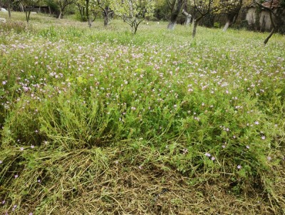

Дайте една снимка на тия алуминиеви глави, че като ровя из нета излизат няколко модела! И мен ме дразнят насуканите около главата треви.
Някой знае ли "марката " на тази трева ?

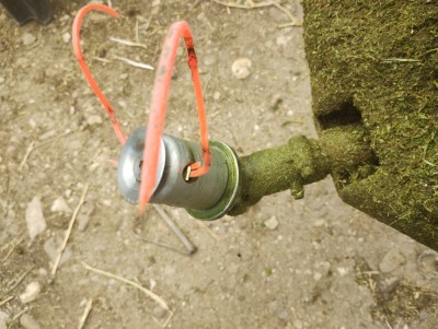

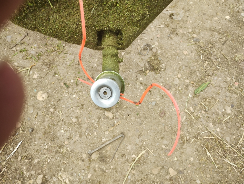

Ал. глава 2 - вижда се ал. планка в отвора на главата за да не се премачква кордата. Шайбата отдолу на главата е стоманена / от съкровищницата ми от завода. Избушената щайба е за крепване на тороидален трансформатор. Кордата е квадрат 3,5 мм
Ал. глава 1 - вижда се шайбата и болта ,който е от ал.глава и е припшилен за да се махне острия режещ ръб.
Виждат се 2 снадени корда в седата на главата. Режа корда 40 см и пера. Като стане къса , нова 40 см. А после 2 те скъсени парчета като на снимката.

Soviet_Soldier - специалист
пон май 01, 2023 10:08 pmkr1100 написа:
пон май 01, 2023 11:38 amDjack написа:
Ал. глава 1
На люцерна прилича.
Електричката ли е с такъв редуктор, или това са снимки от хуската?
kr1100 - майстор
[quote=Soviet_Soldier post_id=1132629 time=1682968387 user_id=90743
...Електричката ли е с такъв редуктор, или това са снимки от хуската?
[/quote]
Снимката е Хуска набор 2008 г., но и електрчката съм оборудвал с такава ал. глава .
А на електричката трябва малко да и ба с регулиране на "кормилото". Набързо го закрепил да е леко удобно за проба, но нямах време за дорегулиране.
Тревата не е люцерна.Обърни внимание на дългите стебла тип тел. Някои са червеникави
ИМа дебел дълъг корен на дълбочина 15 см, а разклоненията от корена над земята са като пипала на октопод .

Тая трева в действителност е много гадна за косене...навива се мама й

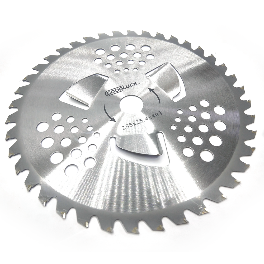

Пробвал ли си с тоя тип дискове, дали се навива?
Миналата седмица, като ходих до ХоумМакс имах намерение да взема, но имаше само обикновени 40т.
Имам много камъни / обли бели, черни жълтеникави от потоп през 50 те години. Уж събирам и все извират., ще се потроши диска.
Като потръгне тревата съм приготвил 10л Наса Таф.Ще цвъкам на всеки корен
