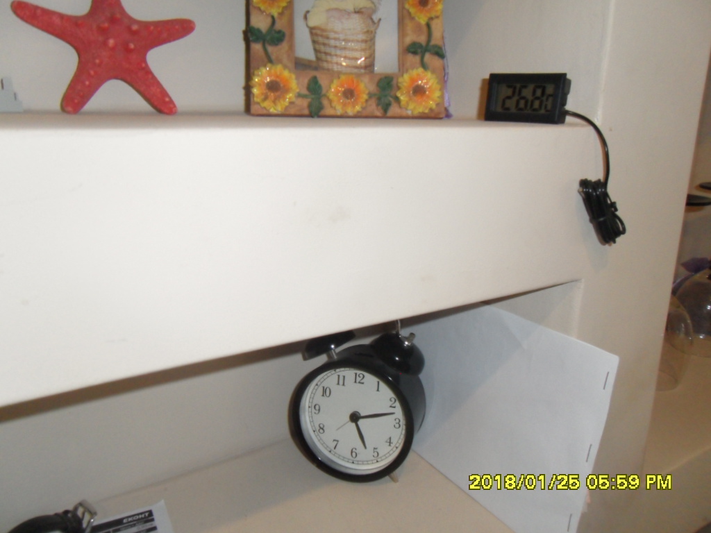

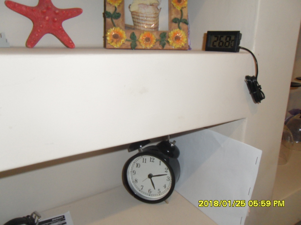

preslav написа: Шоп ще каже най-точно и си мисля, че няма да излъже, но ако говорим само за отоплението не виждам какъв е проблема да се вместиш в тази сумаЗа съжаление и аз още не знам отговора. ТП ми работи вече 3,5 месеца, но само на нощна тарифа.
През деня паля котела на твърдо гориво с цел да се изчисти двора от дървени строителни отпадъци след ремонта на покрива.
За тези месеци разхода е от 350 ( октомври) до 539 киловатчаса ( декември)
539х 12,23 ст тарифа на ЧЕЗ е 65лв ток
ако хипотетично приемем, че и през деня ТП ще харчи 2х539=1078 киловатчаса х 21,27ст дневна=229,3лв
демек 65+229,3=294,3лв за месец
Мен тази сметка ме устройва, защото топля 200м2 + 40м2 лятна кухня. Кухнята е без изоляция, с вееща дървена дограма и постоянно отворена малка кучешка вратичка.
Изолацията на къщата е мижави 5 см стиропор + ПВЦ дограма
вкъщи се поддържа деноношно над 25,5-26,5 градуса. В момента е над 26.5
Разбира се, при добра изолация и 23 градуса темп. в имота, + логиката, че дневните външни темп. са по-високи от нощните студове-сметката намалява. Трябва да се вземе под внимание и че още няма зима
Надявам се съм бил обективен и полезен.
