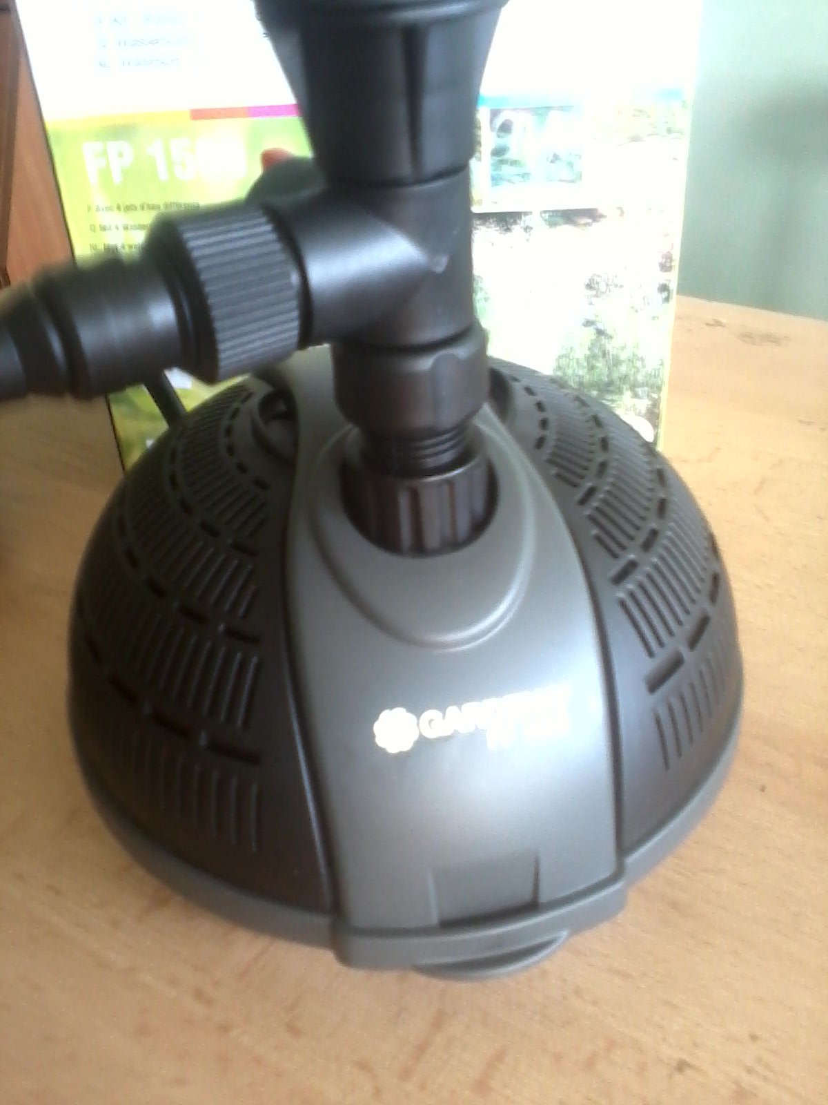

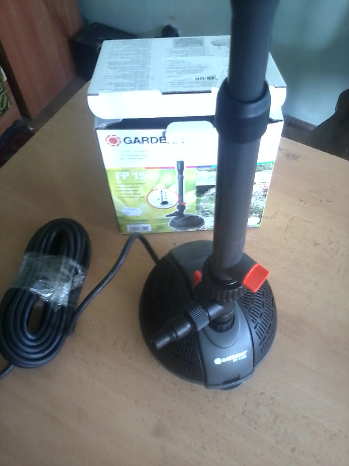

Вече купих помпата!Тя е на гардена FP 1500л/час 25W
