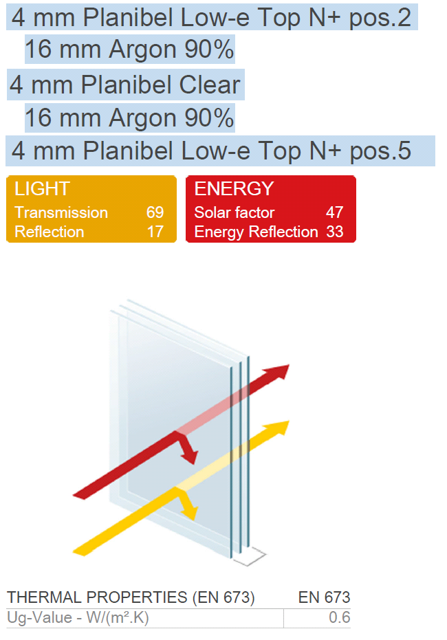

1. Две нискоемисийни стъкла TopN+ - Ug = 0.6 W/m2K / пропускане на светлина 69% / соларен фактор 47%

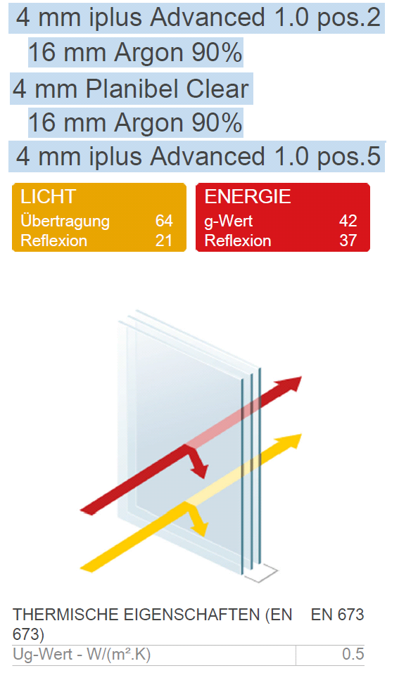

2. Две нискоемисийни стъкла Advanced 1.0 - Ug = 0.5 W/m2K / пропускане на светлина 64% / соларен фактор 42%

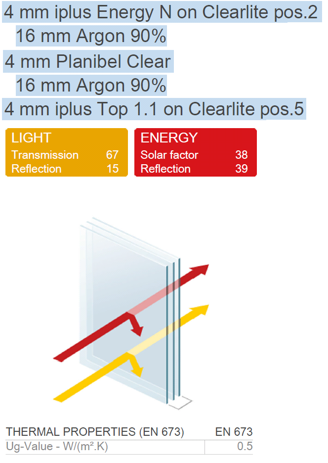

3. две нискоемисийни стъкла Energy N и Топ 1.1 - Ug = 0.5 W/m2K / пропускане на светлина 67% / соларен фактор 38%

Избери първото(то даже и на него соларния фактор малее ама това е най-разпространеното). Като не ти трябва светлина и соларен фактор си намали малко площта на прозорците и си спести 350 лв/м2 за дограма.

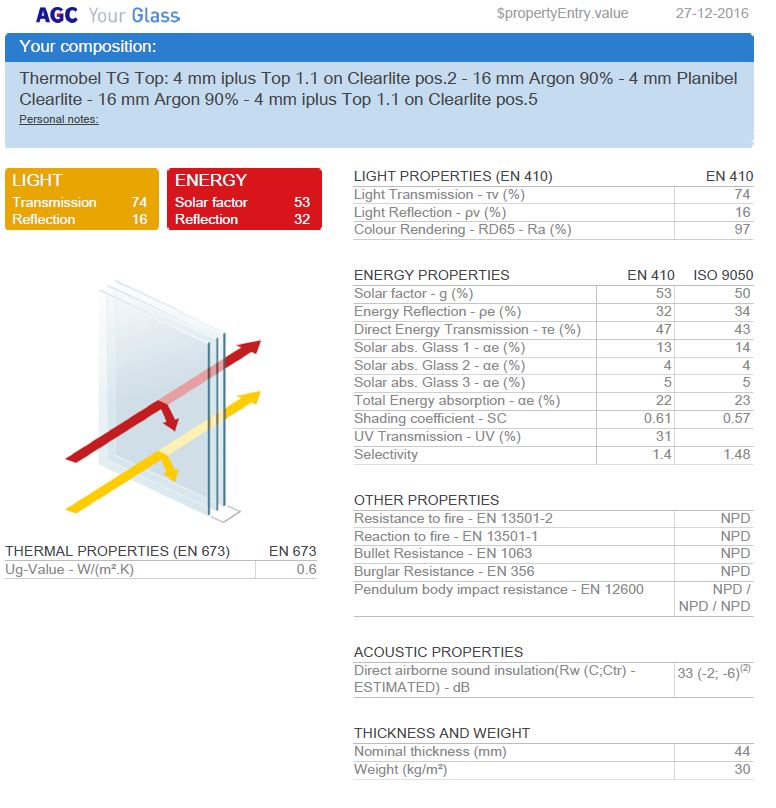

Засега съм се спрял на стъкла AGC iplus Top 1.1 с аргон. Но след Нова Година ще ми кажат от Кристиан Нейко, дали работят и с TRI на AGC и Ultra N на Saint Gobain Glass. Ако се сещате за други варианти на добри стъкла, казвайте.

iplus Top е друга бира. Tri-то допреди една година беше на кофти цена примерно спрямо iplus. То при избора на пакет това е хватката - да получиш максимално слънце/светлина срещу сравнително нормлани пари.

От три фирми, които работят с BlueEvolution 92 поисках оферти на дограмата. Една от тях категорично ми отказа двете стъкла да са нискоемисионни - нямало да ми дадат гаранция. Трябвало да са комбинация от нискоемисионно и високоенергийно стъкло, за да не прегрявало лятото не само помещението, но и самите стъкла. Стъклата щели да развият висока температура и имало опасност да се спукат. Беше ми предложено високоенергийно стъкло Planitherm 4S, за което ми твърдяха, че имало много добри LT характеристики, но като гледам тук едва 66%, докато нискоемисионното AGC Top 1.1 според характеристиките тук е с 89%.
