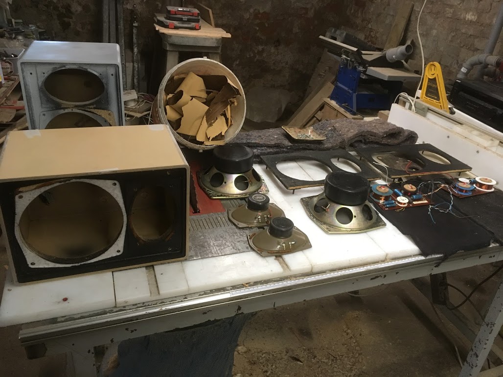

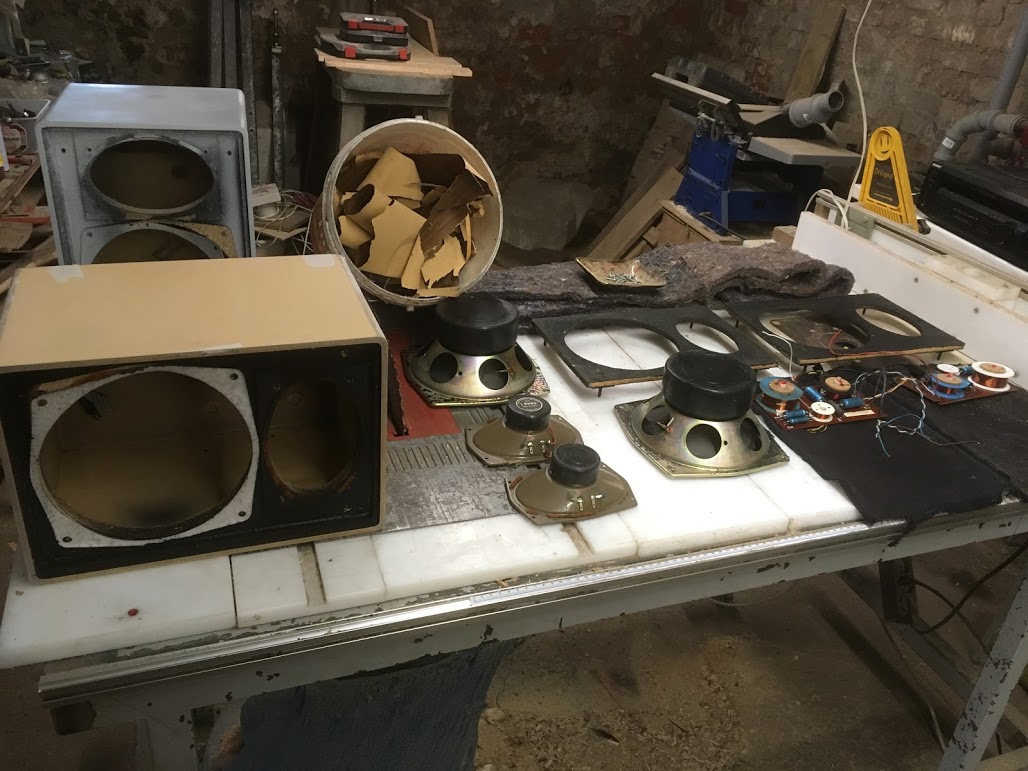

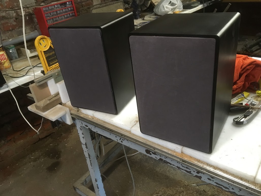

cvetomir_77 - специалист
Лека реставрация на едни стари, но качествени тонколони.

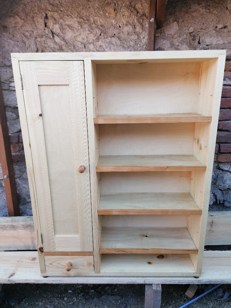

mavryt4o - майстор
Шкафче за джунджории :)

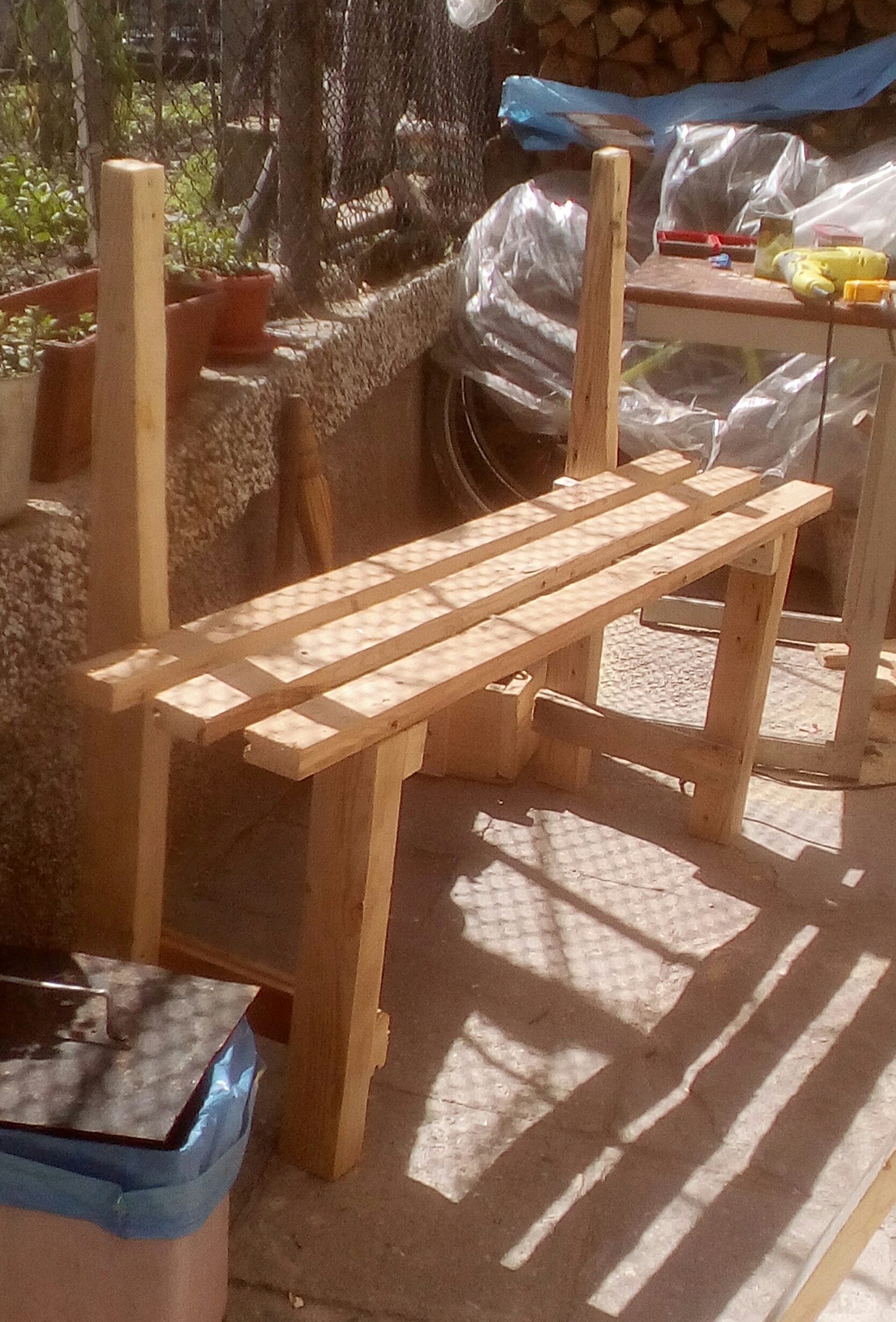

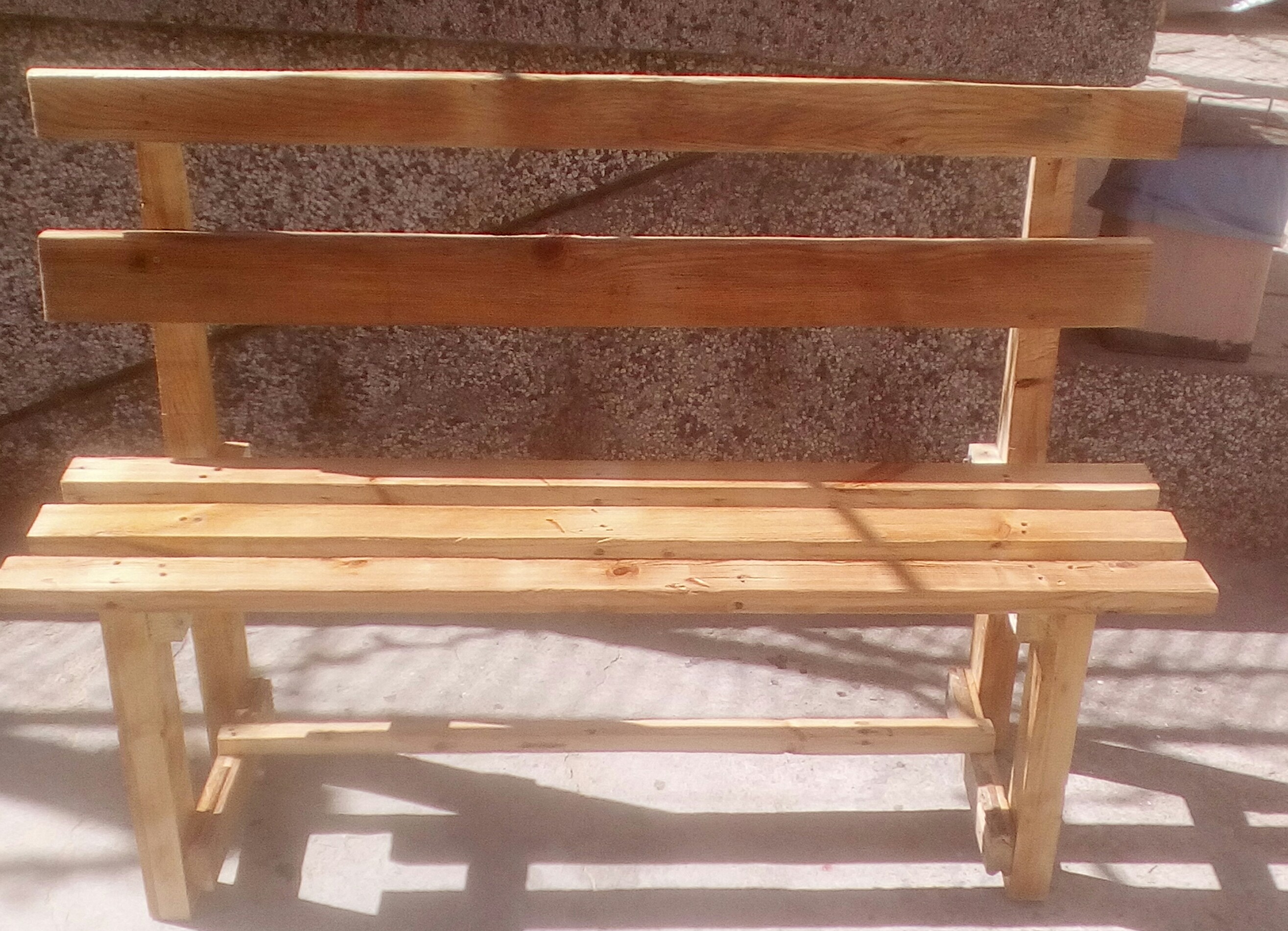

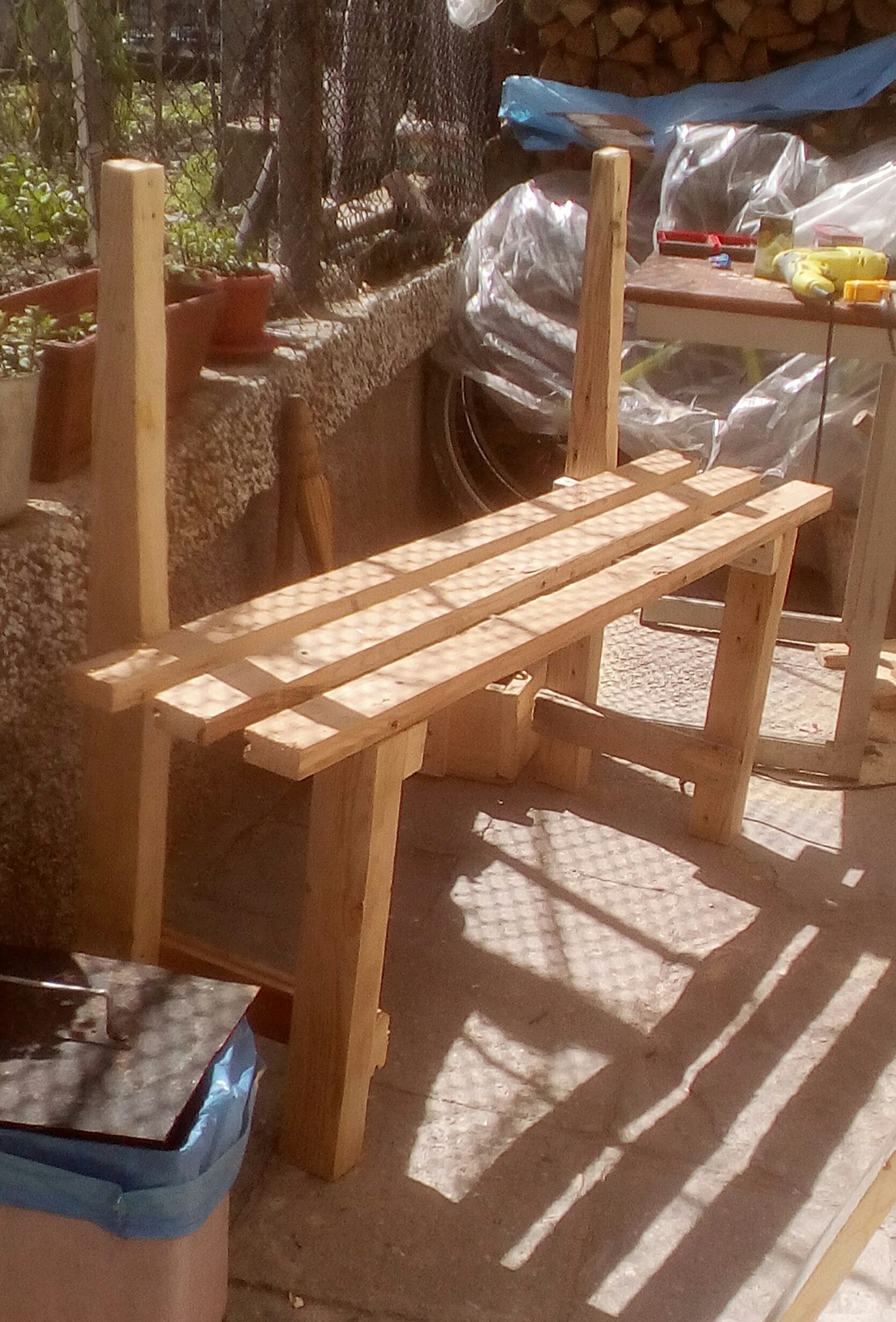

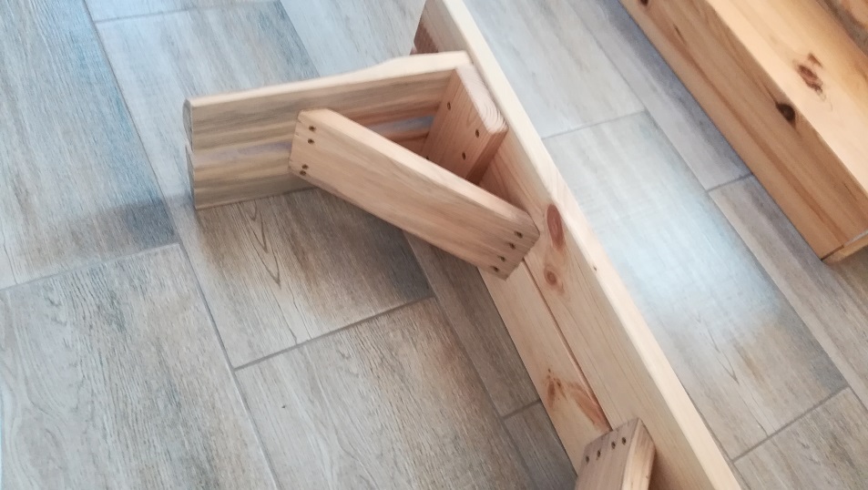

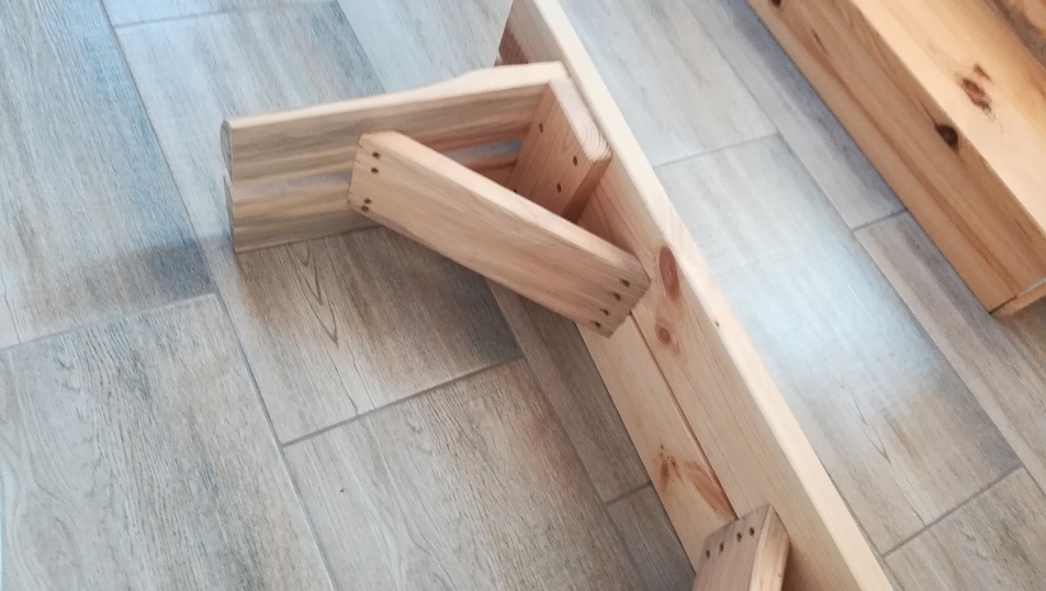

Айде да се впиша и аз за сефте в тази тема. :-D
Правя пейка за пъврви път и то да спася старите талпи и дъски от дюшеме да не идат в печката.
Днес сложих дъските облегалката,и увеличих наклона ,че беше малко.
Утре ще я шлайфам и ще я приготвя за лакиране.
А да попитам:
Мога ли да мина с алкиден безир без да лакирам.
Ако не е удачно ще купя лак,но имам доста бутилки и на някои срокът им изтича скоро.
А и ако може да ми препоръчате марка лак за дъво.
Пейката ше я пече слънце по 2часа на ден и някога ще я вали дъж ако забравя да я прибера :-D .
radius - майстор
Тая пейка трябва да има диагонали, ще се разкекерца и по x, и по z.
Lion15 - специалист
ср апр 08, 2020 11:41 pmradius написа:
От долу на 2те дъски и от двете страни пи межу им сложих дебела летва.
На село покойния ми дядо (бивш дърводелец)
бе правил такава същата контструкция преди 6-7год. ей така да пробва дали ще е здвава и до сега не е мръднала.
Вчера като сложиб и дъските на облегалката видях на улицата двама по ячки комшии и ги викрах да седнат да видя дали е здрава.
Ми не помръдна при усло вие,че им казах да се раклатят все още е здрава. :)

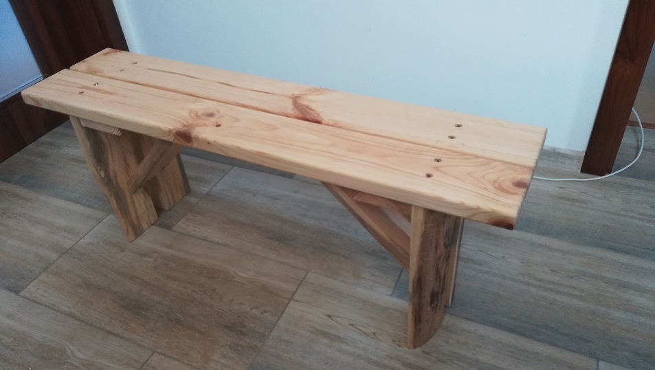

radius - майстор

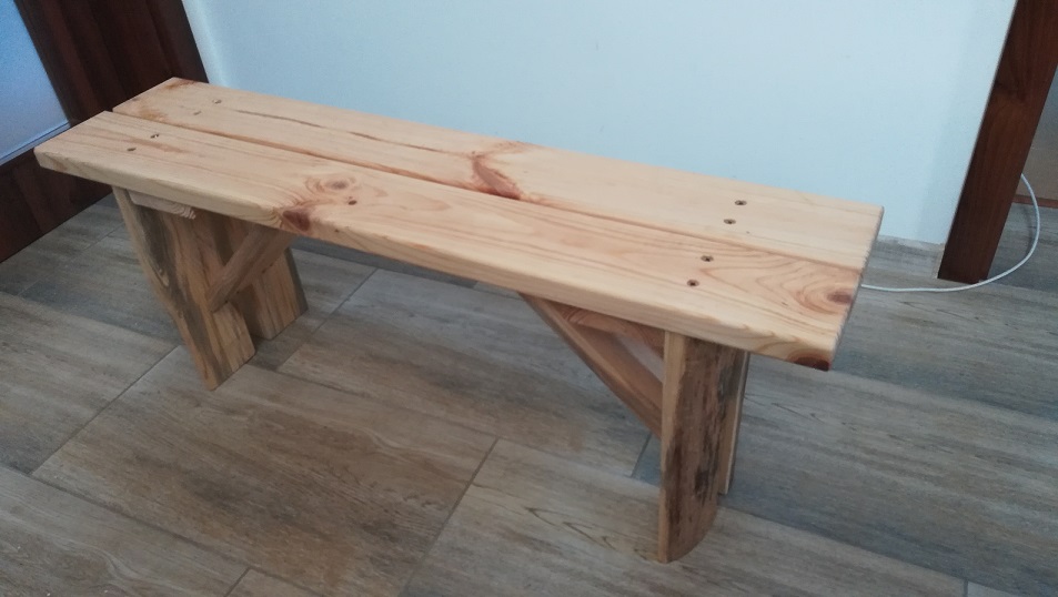

Аз май съм в другата крайност, ето една моя пейка за детската къщичка (ама да става и големи):
Lion15 - специалист
чет апр 09, 2020 9:51 amradius написа:
Супер е твоята пейка.
Моята не мога да я сравня с твоята.(твоята е много по хубава).
Можеш ли да ми препоръчаш лак за да я лакирам,че ше е навън.

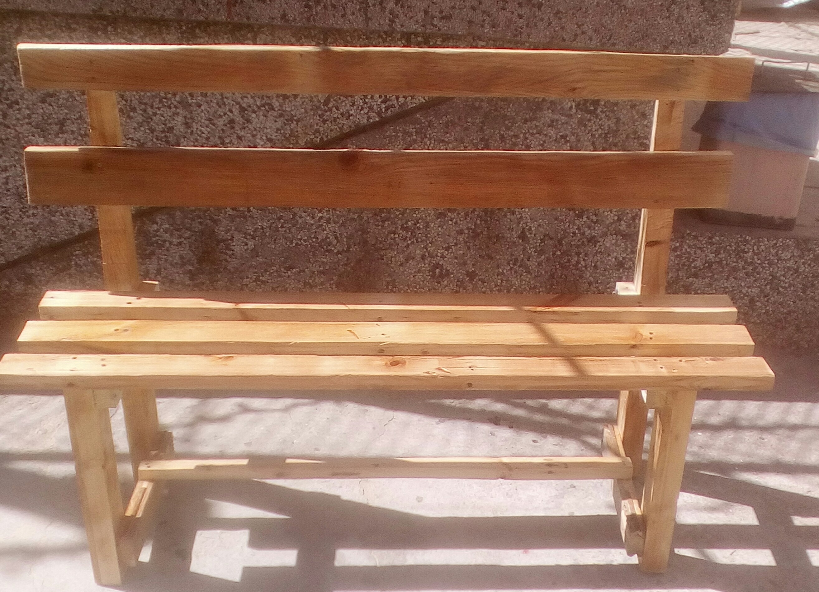

Lion15 - специалист
В крайна сметка я минах с алкиден безир.
След 1вата ръка.още не е попил добре на снимката.
Стана здрава,пък и за пръв път правя пейка,и я правих с мерак.
Бе да върши работа друго не ми требе.
