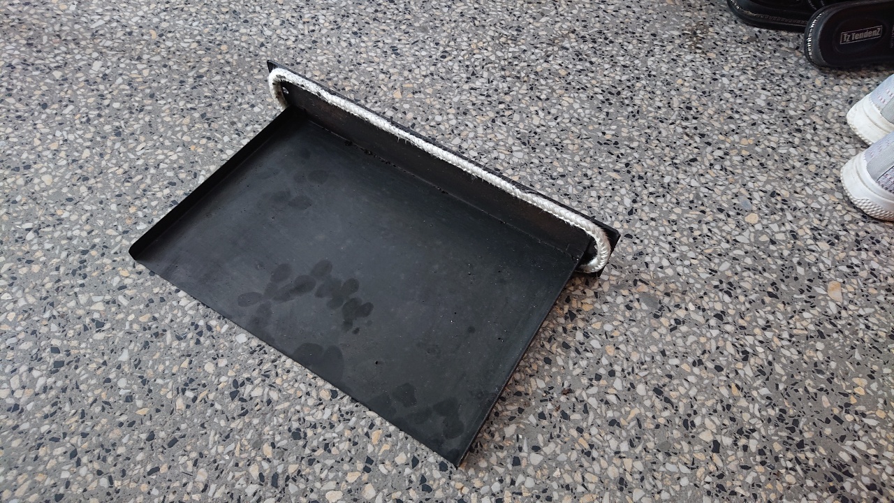

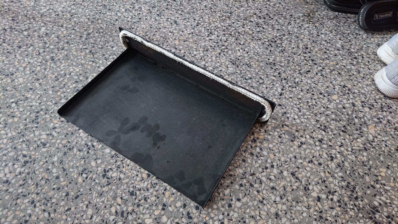

Здравейте колеги!
Някой може ли да ми каже от къде мога да си закупя най-долната ревизия на кмината?
Става дума за алфа плам 21. Скъса ми се въжето. Поръчах си ново, но не пасна. Дебело е и не мога да затворя вратичката.
Не искам да се занимавам с глупости и за това искам направо да си купя ново.

За такива неща си купувам огнеопорно въже ,то като се претисне се свива на полувина ,например ако вземеш въже 10мм то се свива на 5мм ,и така ако вземеш въже 8мм то се свива на 4мм .Виж колко мм ти трябва да бъде въжето ,че да се затвори ревизията .Въжето го лепя с термосиликон 1400 градуса -червен ,продават и малки опаковки като паста за зъби .

съб окт 17, 2020 1:10 pmfilmatoplo написа: За такива неща си купувам огнеопорно въже ,то като се претисне се свива на полувина ,например ако вземеш въже 10мм то се свива на 5мм ,и така ако вземеш въже 8мм то се свива на 4мм .Виж колко мм ти трябва да бъде въжето ,че да се затвори ревизията .Въжето го лепя с термосиликон 1400 градуса -червен ,продават и малки опаковки като паста за зъби .Интересно...![]()
И азси купих огнеопорно въже, но моето не се сви. Няма значение. Аз го залепих с черен силикон. Да видим дали ще мога да го разлепя.
Някой да знае колко мм трябва да е въженцето? И все пак ако има цял комплект въжето с ревизията бих си взел

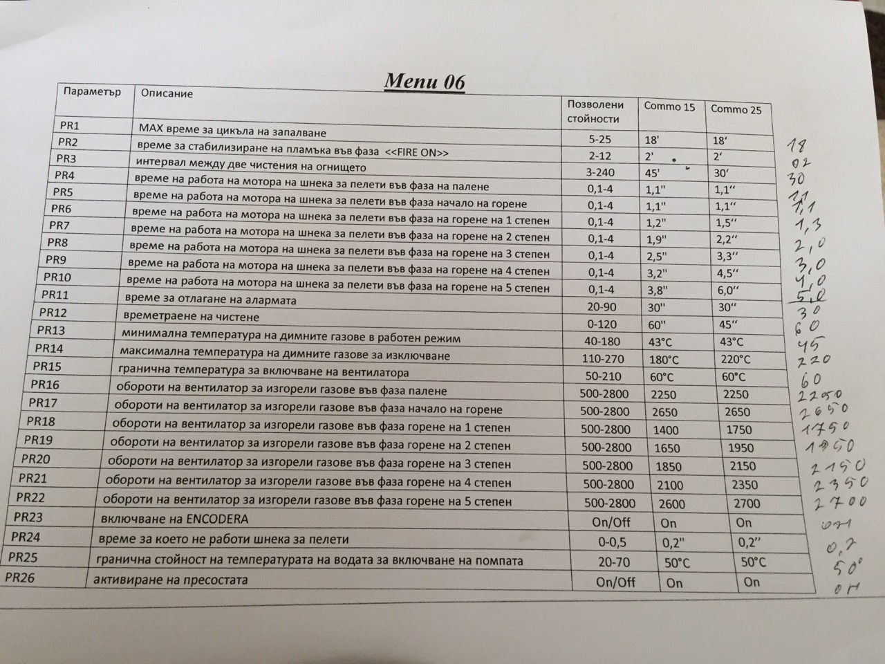

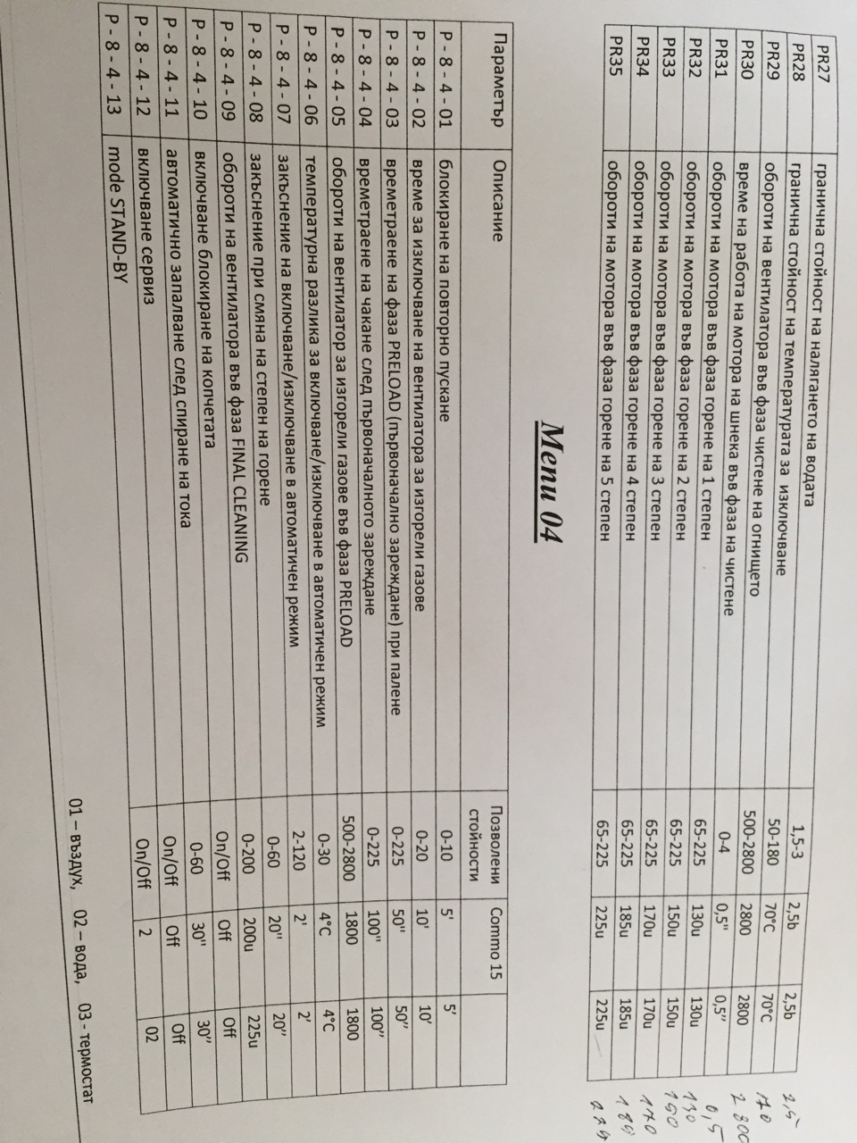

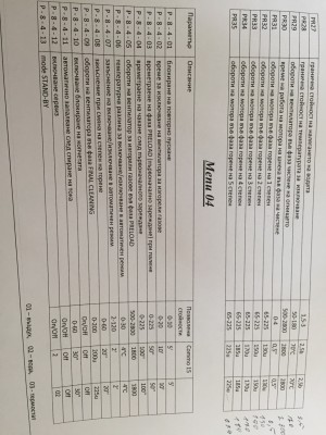

съб окт 17, 2020 11:20 amSnow написа: n-8-9- memory couners-08014,това е при менколега важно е coclea power 1-5 и exhaus engine демек въздуха да настроиш, качи Т на стаята на 30 на водата поне 60, препиши и виж др параметри, това дето си направил от 4 на 2гр гасне на 2гр над зададената Т върни го на 4!
Как да го променя,натискам бутона горя в ляво и изписва аларма 5,как се чистят тези чудесии,и възможно ли е да гасне затова

Параметър 8-4-06 да е 4 нали.
