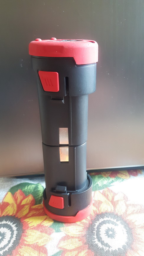

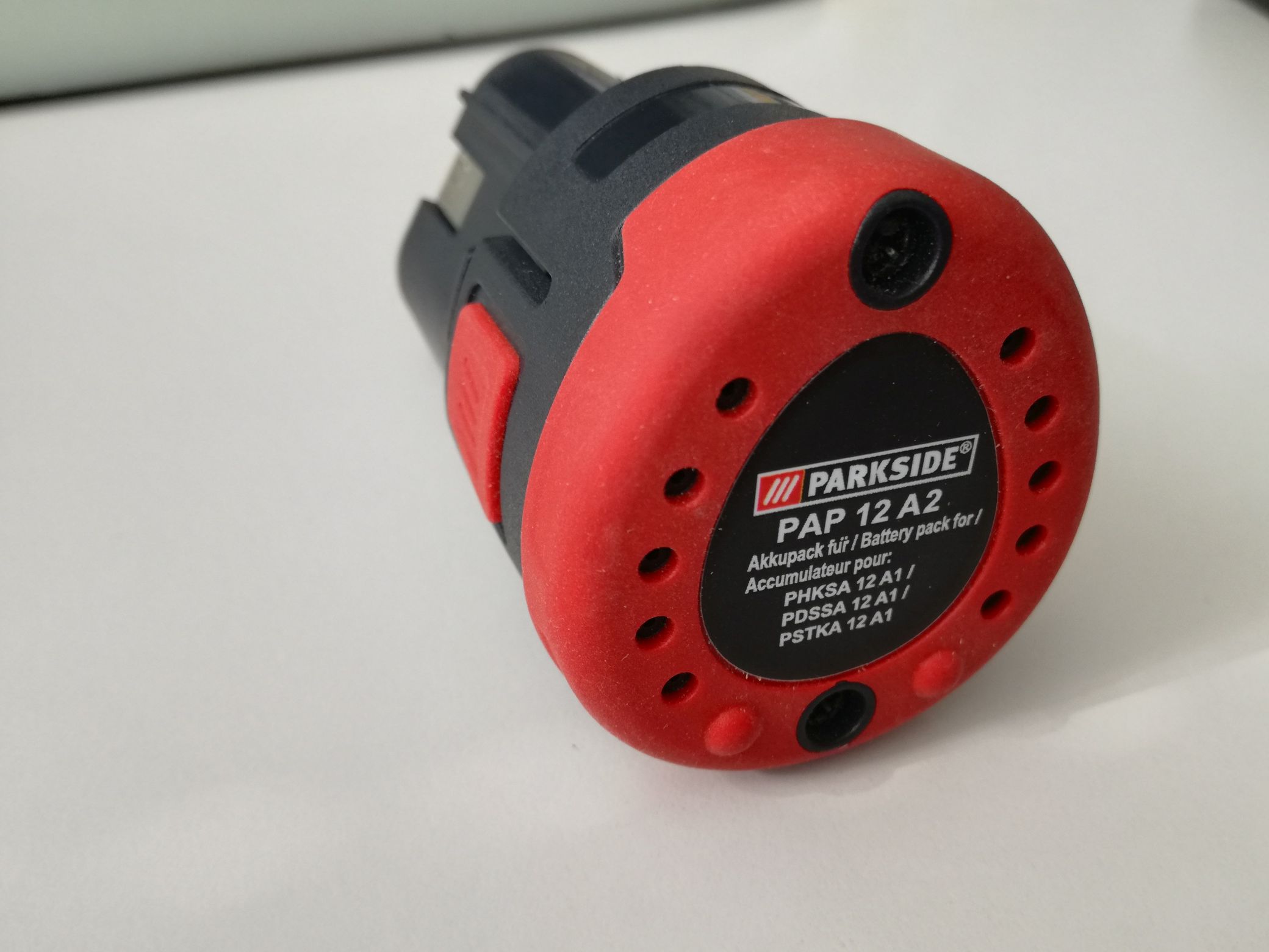

Имам един инструмент от 12V серия.
Обаче е от по- старите и модела е с буква А2.
Взех батерията да пробвам дали става на тези, които пускат днес и не пасва.
Има едни пластмасови шлицове, които не съвпадат.
Ако ги разкарам дали ще стане номера?
Някой беше писал, чего е правил и ще съм благодарен ако сподели резултат.
Andri01 - майстор

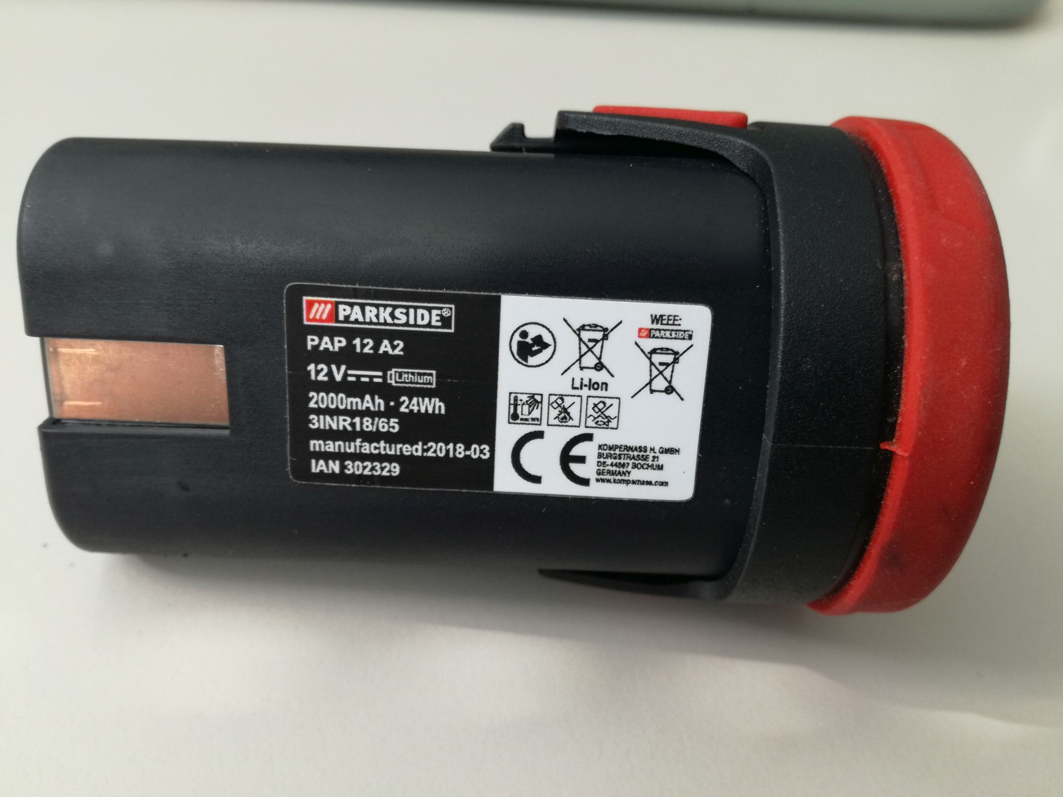

А1 и А2 са съвместими. Виж при тебе дали полюсите са на еднакви места
lov - майстор
Разположението на полюсите са еднакви на всичките в този корпус. И си работят на машинките. Проблема е че имат различни платки вътре и как ще се държат при заряд защото и зарядните са всеки тип имат разлика. Но тъй като не са ми попадали различни зарядни не мога да кажа какво се получава. Аз ги ползвам по същия начин но заряда го правя по друг начин с друго зарядно. То и по тази причина не съм се заигравал да ровичкам по на дълбоко.

Аз па имам батерия без никакво А и А1 и те така са шлиците.
А малкия ъглошлайф ми върши чудесна работа за дребни неща, но с 4А батерия.

Не следя какво предлагат в магазина но специално за шлайфовете. Първия който ми попадна от тях беше с електронен спусък и защитата на батерията става от платката в шлайфа. Но каква му е била батерията не знам. При мен идват основно в насипно състояние. :lol: По точно каква платка е имало вътре.Предполагам че е само балансираща. Новия модел той е един по ръбест няма никакви защити вътре и би трябвало да се ползва вече защитата в самата батерия. Ако твоя е такъв вероятно няма да имаш проблеми но със стария модел като е позаминала батерията се карат защитите и изключва дори при малко по леко натоварване. И за да не бера ядове ползвам само корубите от две батерии без никакви защити вътре. Даже нямам и балансирано зареждане но не ме притеснява щото имам за подмяна. Имам и двата и си ги ползвам за дребни работи най вече зачистя нещо някъде в малко пространство. Иначе за рязане си е мъка и ако се наложи то само с диск 0.5мм.
