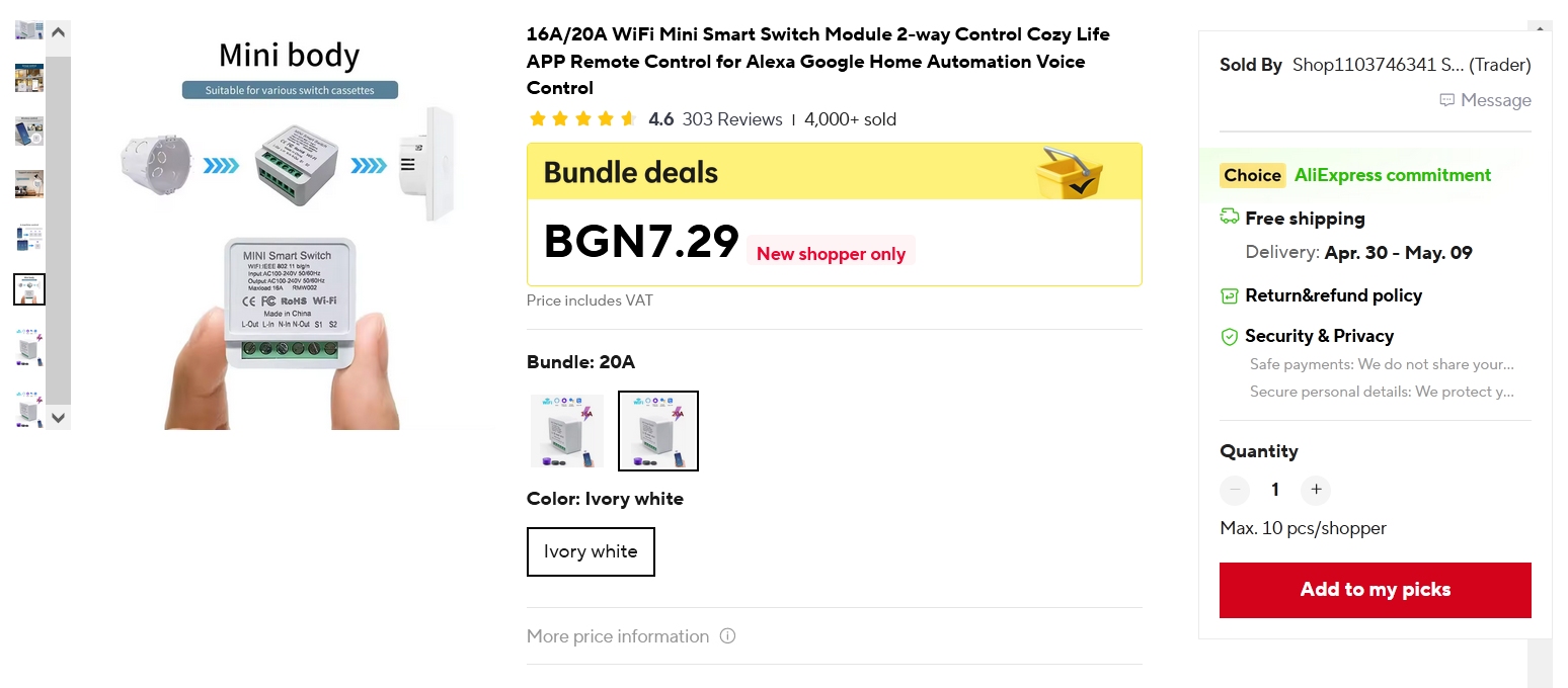

Точно с такива боклуци бера ядове. Китайските 20А отговарят на около 5А нормални. Хиляди пъти по добре е ако искате да ползвате смарт контакти да си вземете такива прекъсвачи които се монтират в конзолната кутия зад нормален контакт. Дори и като цена може да са по-добрe.
ESPACE - майстор
ср апр 15, 2026 10:57 amMamaMy написа:
Не е точно така. Пробвах един такъв като от клипа 20А, като го натоварвах постепенно, Някъде на около 21-22А се предаде. И това без комутация.
С един такъв пускам и спирам една духалка 2kW и си държи, няма проблем. Кондензаторите са им проблема. Режа, слагам качествени и забравям.

Два от една партида ми се издъниха в рамките на ден. Почти седмица преди това друг такъв от друга партида му се стопи корпуса. Хвърли и калая около пластините за изходното напрежение, клемите на релето и единия входящ пин. Интересното е, че този от стопената серия е със 16А реле. Неговата платка след презапояване и смяна на релето тръгна. Другите само сменят къси-дълги :-D

Mouser electronics
ср апр 15, 2026 5:16 pmMamaMy написа:
Смени им кондензаторите
