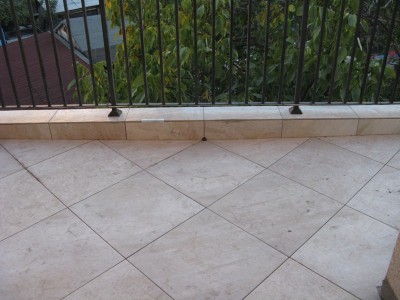

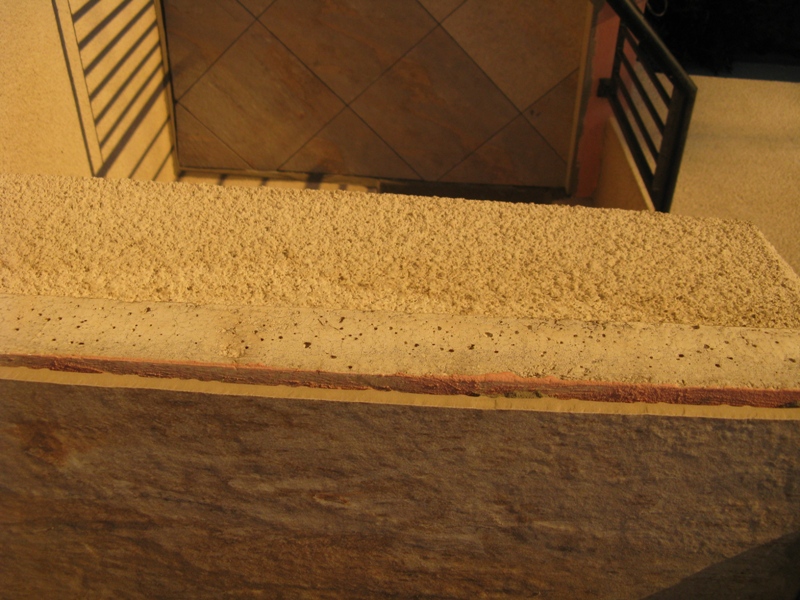

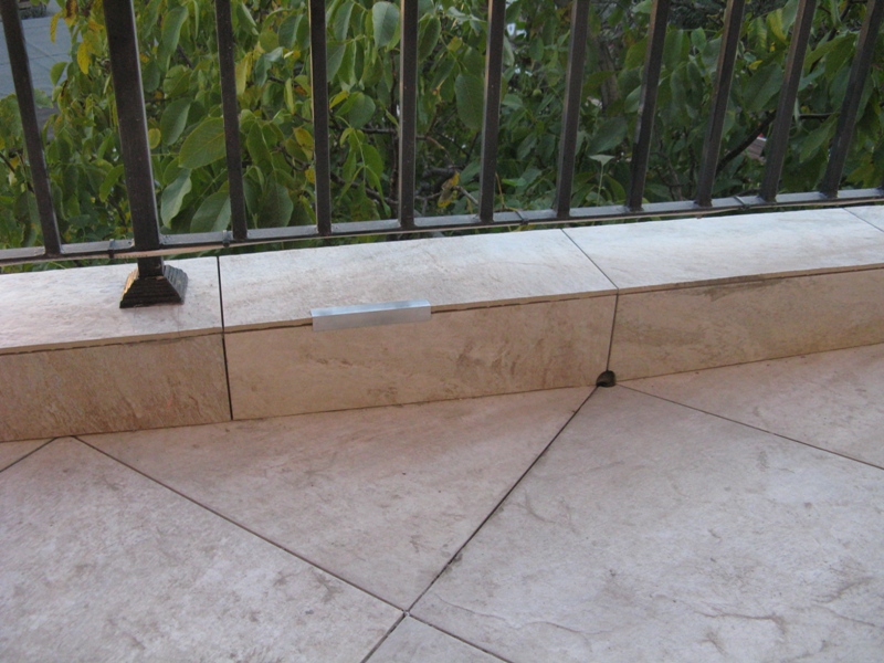

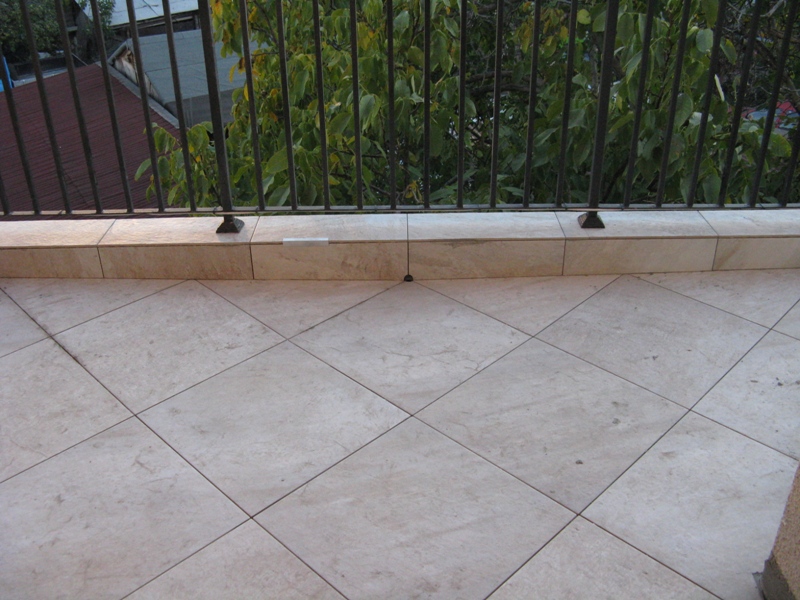

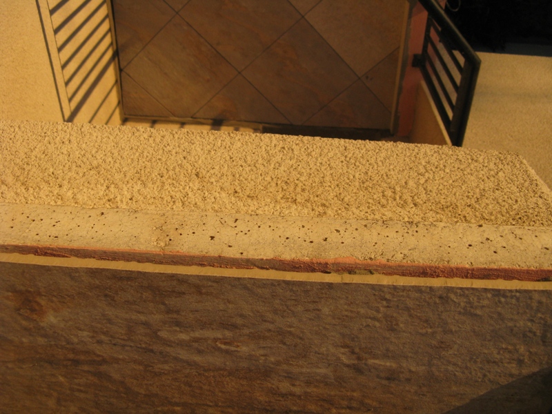

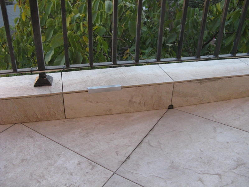

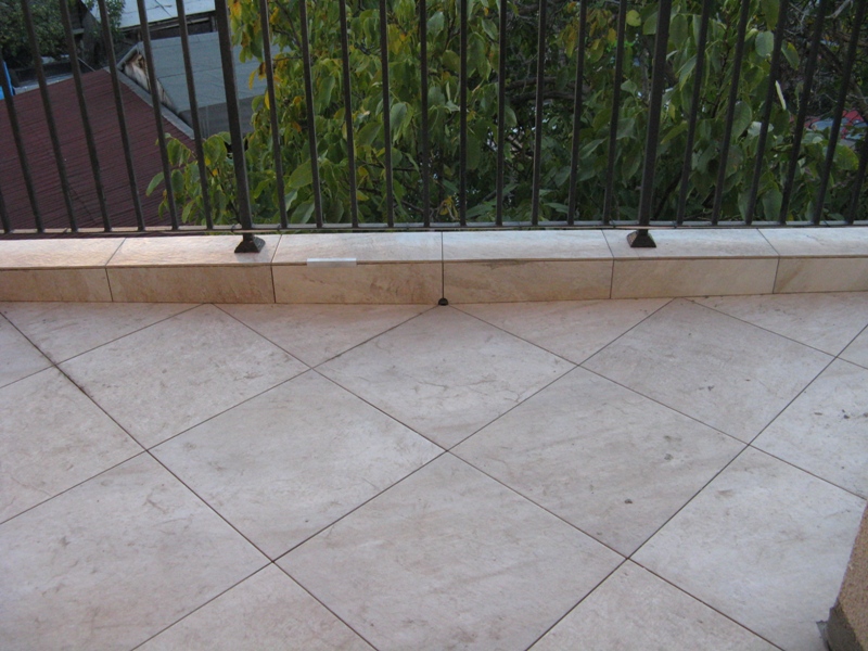

здравейте,
Днес купих винкел 20/20. Обаче се оказа, че за външния ъгъл винкел 20/20 е точно до стария перваз без да го препокрива, т.е ще ни трябва винкел 25/25. Исках винкелите да са по-малки за да не скриват плочката. В момента сме раздвоени дали да слагаме изобщо винкел от вътрешната страна. Вие какво мислите?

Даваи на фуга само винкел винаги може да сложиш в последствие,и ако слагаш даи да ти го пръснат по RAL че бялото на тези плочки на мен ми стои като кръпка.
има и винкели 20/40 може с него и по добре да стои
П.П. видях че си от София,в склада на ваиспрофил почти съм сигурен че има и дървесни цветове на винкилите на склад
