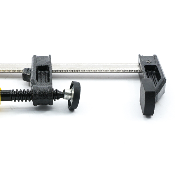

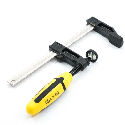

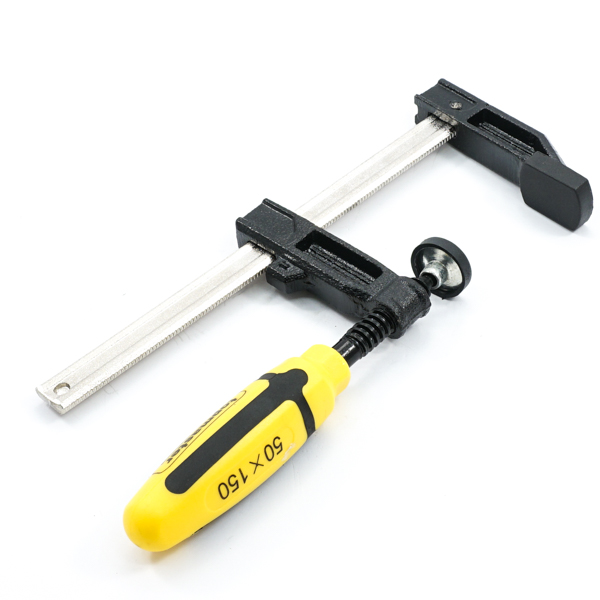

Извинявам се, че не качих снимки. За този модел става въпрос.Изображение
MamaMy - майстор
Не си ли разбрал до сега причината да изтървават. Имам и такива евтини с дървена дръжка и си работят безотказно. Е, някой път с една ръка не се справям, но все пак са много по-надеждни от онези пластмасови боклуци.

пет сеп 12, 2025 10:37 amVasii99 написа:
Здравейте, имам стяги на тази фирма, които вече не стягат :-) Някой опитвал ли се е да ги ремонтира?
Предполагам, че изпуска при зацепването на подвижната част към назъбената част на релсата.
Аз не съм ремонтирал и не съм сигурен дали си заслужава да се ремонтират.
Дали ще има ефект ако зъбите на релсата се простържат с флекс с тънък диск и с лек наклон към горната част :?

Серетацията не мисля, че има някаква функция. Тези стяги не работят така. Питащият не казва, как не стяга. Не стига ход на винта, играе главата, винтът изтърва, или нещо друго.
Серетация?!!
Погледнах моите, които смятах за гладки.
"Серетирани" са от двете страни (не до перфектер ряз, естествено).
Има значение! При най-малката промяна на ъгъла от 90 градуса, подвижното рамо зацепва.
Според мен износване има в самото рамо- разширен отвор, загладени/заоблени ръбове, които се пързалят по "серетацията".
