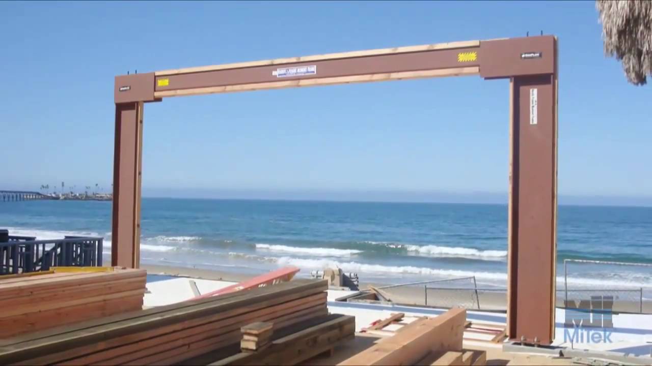

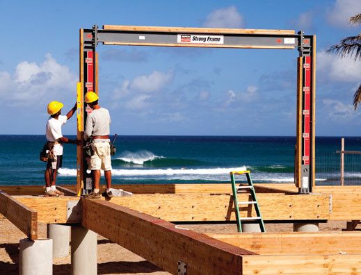

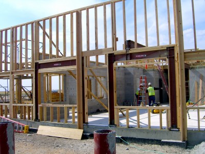

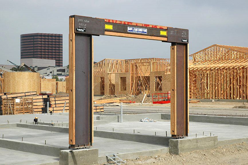

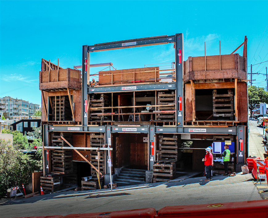

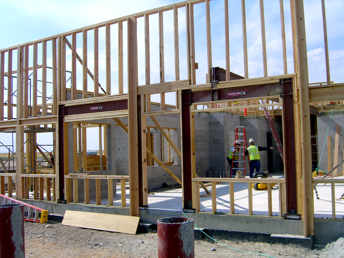

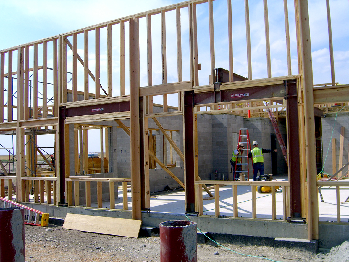

Направи си няколко едноотворни или двуотворни стоманени, моментни, портални рамки, разположени на възлови места (да поемат земетръса и хоризонталните сили) и около тях си изгради зидарията и дървената конструкция. Отгоре, дървен покрив и метални керемиди. Бързо, сравнително евтино и здраво. Да не говорим, че интериорно и екстериорно, може да придобие прекрасно излъчване, включително и да се реализира желанието на автора на темата, да вижда дървенията на покрива над всекидневната.

Това обаче, също както предложенията на колегите ви изисква стабилна основа, което в момента виждам като най-големия ни проблем.
BLUEPUPIL - майстор
Какво значи стабилна основа?
AleksandarStoyanov - помощник
нед май 03, 2020 12:36 amBLUEPUPIL написа:
Привет :)
След обстойно изследване - копване с правата лопата около бунгалото - установих че разполагам само с циментова замазка около 4-5см дебелина, която на 1-2 места е укрепена с оградни бетонни колове.
