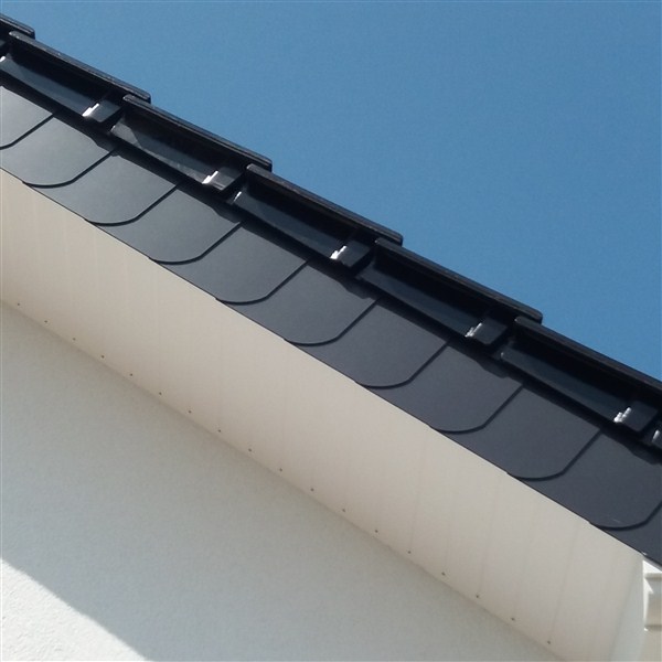

Ето по-отблизо
20180607_143825 (600 x 600).jpg (45.83 KиБ) Видяна 11548 пъти
шоп - майстор
За съжаление в Бг не съм ги виждал...затова се задоволяваме с изцяло облечени с метал челни дъски.
