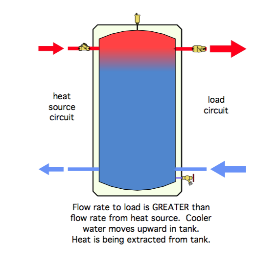

Аз ползвам класическата схема на буфер със 4 тръби 2 помпи. Стаен термостат се грижи за помпата за отоплението и по температура управляваш помпата на котела. Прилагам и примерна схема
N.Petkov - специалист
Моля споделете причините поради който няма да работи схемата. Препоръчайте схема която сте изпълнили и ще работи. Сещам се че ще трябва повече колекторна площ за подпомагане на отоплението.
Към filma, защо ако искам буфер нали навсякъде се препоръчва такъв при котел на твърдо гориво, че и при пелетните. А след като ще го слагаме защо да няма серпентина за добавяне на топлина от слънцето. Споделете схема която ще работи. :-D

схемата, която си харесал е безумие от съвременна гледна точка. Първо използването на котел на дърва - остаряла, трудоемка и нискоефективна концепция. Това остана в миналия век, днес всички бягат от него и си разпродават скъпите пиролизни котли на безценица и пак безуспешно. Второ - инвестиция в соларна система за подпомагане на отоплението - няма изплащане. Впрягането на соларни панели за подпомагане на отоплението е оправдано единствено, ако имаш хотел по морето, който има изградена соларна система за БГВ с много панели и тези панели могат да се лзват през зимата - колкото дадат толкова. Трето - буфери, автоматики, скъпи контролери - всичко ще стане излишно след година-две, когато ти омръзне да се топлиш на дърва и решиш да минеш на пелети. За пелетния котел не са нужни всичките тези щуротии, защото той си модулира сам мощността и дава толкова, колкото е необходимо. Това, което си струва към момента са 3 източника на топлина - газ, пелети, термопомпа или комбинация от тях. На нито един от тях не е нужен буфер, или поне не 1000л. Ти газ нямаш, остават другите 2 източника. На твое място в нова къща аз бих изградил система за подово отопление + 1-2-3 конвектора (ли поне само чакащи изводи), за да мога да ползвам и двата източника. Ако не стигнат парите за термопомпа бих почнал на пелети, пък след време да добавя и термопомпа. Една хубава топловъздушна камина е идеалното допълнение като резервно отопление при спиране на тока. За тези пари, които ще спестиш от ненужните машинарии ще си направиш подовото с пелети. Аз също съм с подово и се топля на пелети, имам термопомпа за охлаждане, но тая зима се каня да я вържа за подовото, за да видя резултата - цена и възможности.
filmatoplo - майстор
:) Изпълнявал съм такива схеми -затова казах че не си заслужава -ползва се само 20 дена от Октомври и 20 дена от Април ако даде бог слънце .Заради това не си заслужава инвестиция от над 10 000 лв .Затова казвам да не се бърза с панелите -буфер си купи със серпентина щом искаш и си го свържи към котела на твърдо гориво по класическия начин -а когато решиш връзваш и панели .Ако пък искаш да минеш с минимум инвестиция и най добър ефект -директно мини на котел с пелети , няма да купуваш буфер , панели , излишни тръби , компоненти и майсторлък за тях :wink: .
