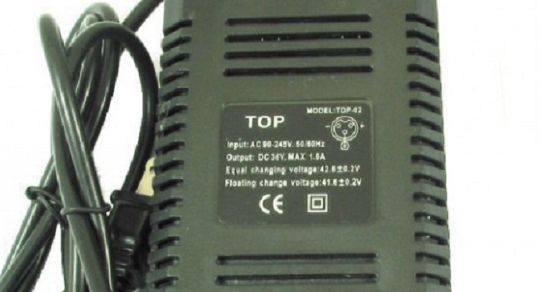

Малко не съвсем по темата, ама...на електровелосипеда ми зарядното което бе изпратил китаеца грее зверски. Няма отвори за охлаждане. Максималния ток е 2А

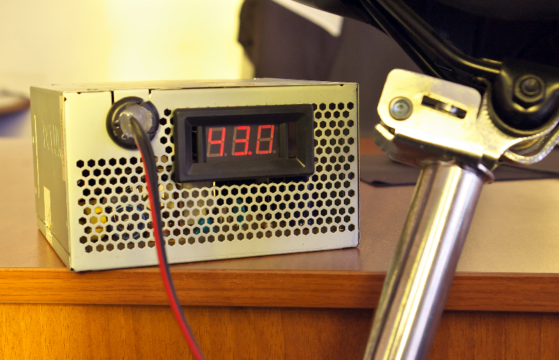

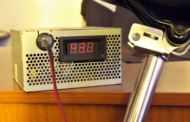

И в един прекрасен ден отказа. Вместо да въстановявам мъртвеца, който пак щеше да грее яко и отново да изгори, си направих мое в кутия от АТХ захранване с TOP256
Нищо вече не грее /има малък вентилатор/ и миналото лято показа абсолютно надеждна и безаварийна работа.
Не е красиво, но пък е надеждно :)
На 43 волта е ограничено и ток 1.7А Това прави по 14.33 волта на батерия. Акумулаторите са по 12А/ч
