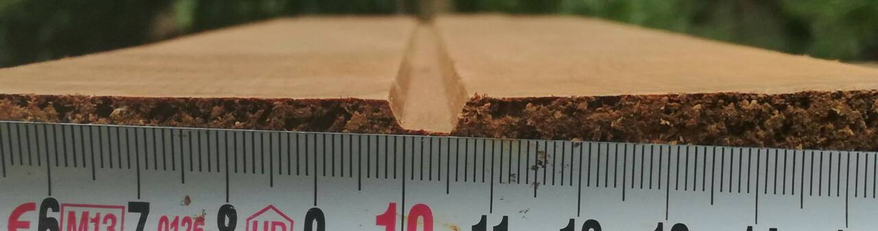

Както обещах, след като си получих фрезерите се захванах с проектчето ми. А то е изработване на мини суб бас тонколона. Поне на визия за момента е много удобна табуретка 3:)
Ще си позволя да публикувам малко снимки от днешното фрезоване. :-)

Самоделната фреза с поставен фрезер. Леко е вдигната, за да не упре фрезера в масата. За жалост това ПДЧ е много дебело, ама друг материал нямам и потъването е много малко. В случая успешно с фрезер под ъгъл от 45 градуса, потъването беше достатъчно за да направя фаските.

Малко фасчица си направих аз :-)
https://scontent.fsof3-1.fna.fbcdn.net/ ... e=5C21F3AD
https://scontent.fsof3-1.fna.fbcdn.net/ ... e=5C2C5A45
Има какво още да се желае, все пак не съм професионалист и всеки ден не извършвам такава дейност. Това ми е хобито, да си дялам туй онуй и от време на време да си дялам по някоя тонколона.

Здравейте, някой в София дали може да ми направи такъв трапецовиден канал на 2-3 дъски. Дъските ги имам. Или да ми кажете от къде мога да закупя съответния инструмент за фреза.
Не се вижда и знае как е края на дъските. Ако не е на янове, тоест - да са прави и успоредни, този канал сранително лесно ще се направи на циркуляр. Не си написал ъгъла на канала. Вероятно ще може да се намери фрезер с търсения ъгъл, но е много по-лесно и евтино да наклониш диска на него. но то като се замисля - и на янове да е - ще трябва да му измисляш водач за канала, та все си е по-лесно с циркуляр.

Каналът трябва да е прав и дълъг около 2м. Само един е - по средата на дъската. Ъгълът ще да е на око 30-45, няма голямо значение. Според мен ще е най-лесно с фрезер, стига да намеря такъв.
А няма ли да стане, ако си взема V-образен и да го затъпя с шмиргела?
bimbaeco - майстор
Аз бих направил стените с V-образен на два паса с отместване и после щях да изправя дъното прав фрезер. Има достатъчно малки прави фрезери, примерно 3 милиметра. Ако затъпиш V-образния, тъпата част няма да реже, а ще пали дървото (според мен).
EDI - майстор
Може да се заточи за добро рязане и скосен V образен, но иска ръка и да си го правил.Иначе има подобни профили фрезери на СМТ , но не се сещам дали има толкова малък размер.
