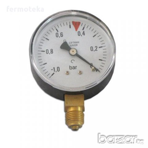

Ако не си намериш прежалваш един манометър за ниско налягане и му местиш стрелката на 1 бар или една атмосфера в каквато мерна единица е и си в джаза. :) . По дълбок вакум във вселената от това няма. :-D .
За момент си помисли: колко лесно и евтино. Даже намерих в гаража няколко стари манометри.
Обаче като се замислих, май не е толкова лесно
1 бар е 750 тора
моята помпа прави 0.008 тора, а това са 0,00001 бара
Ще гледам една голяма нула и нищо повече :?
демек нищо няма да отчета със скала 1 бар и манометър с този клас на точност.
Бъркам ли нещо?

Това че теоретично прави този вакум не значи че някога ще го постигнеш ако ще и помпата да е чисто нова. Може ама в лабораторни условия.Той Боян ти спомена по на горе защо. Имаш остатъчни масла и тоя голям обем вече който имаш да вакумираш и съотвено огромните повърхнини които са покрити с масла и разтворен в тях фреон и други газове. И освен че те трябва да се отделят но и трябва да се предвижат чак до мястото за вакумиране и да се изтеглят на вън. То за това е и времето през което трябва да се потдържа този вакум в системата за да се получи относителнна чистота. Това нарочно съм го болднал дано те подсети защо.
Да не говорим че толкова прецизен вакумметър едва ли ще намериш на човешка цена. Стигаш до абсурда на свръх прецизни лабораторни измервания от които няма никакъв смисъл за твоята работа. А такива свръх точни уреди пак да повторя струват луда пара която едва ли ще можеш да си позволиш. По спомени за едно проста камера за напластяване струваше няколко хилки.
Де факто ти трябва някакъв който да отчита че имаш нормално вакумиране и ако имаш някъде теч да разбереш че нещо не е в ред,. От там на татък се осланяш на заводските параметри на помпата и необходимото време.
Вкарваш се в един филм който за да ти се обясни защо не трябва чак толкова да се вманичваш ще трябва много писане. :-D
п.п. Само си помисли на една скала на подобен уред как окръжноста ще има 10000 чертички и ти ще ги отчиташ по една стрелка. Да не говорим че грешката само от механиката ще в в пъти по огромна. За такива прецизни измервания се ползват съвсем други принципи и уреди. :)
А и на края всичко опира до сметки с отчитане на грешките при самото мерене. Но това с меренето на всякакви величини и тяхното правилно отчитане и интерпретиране е съвсем друга тема.
шоп - майстор
Така де, това ми е мисълта, че с твоята идея да изместя стрелката на обикновен манометър на +1 бар няма да стане нищо :idea:
По този начин мога да премеря вакууума на една прахусмукачка, която прави вакуум 600 тора или 0.8 бара :)

За вакуум до -1 бар се продават вакуумметри до -1 бар за доилни агреггати с цена 10-13 лева

Говорех за манометър в обхвата 1,5-2 бара.Тогава половината скала става за минуса но както и да е ориентирал си се правилно не ти трябва кой знае каква прецизност.

Вакуммер от климатичните магазини е 25 лв някъде, има по голям диаметър, по финна скала и втора стрелка на врътка да си отбелязваш колко гониш. Аз ,когато не ме мързи, пъскам помпата на затворени гранове и си я намествам да зная колко гоня. Спирам да вакумя когато при затваряне на кран между вакуммера и помпата стрелката не трепва. После /теоретично/ се изчаква 1/2 час да се види дали ще се промени.
