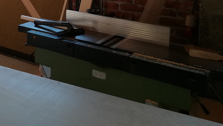

Задачата: покупка на абрихт-щрайхмус. Размер на ножовете: 320 мм.
Ще се ползва предимно за направа на кошери. Нямам много място, така че вариантът за стари и стабилни машини отпада. Чуденката е дали да взема български или нещо чуждо, особено като се има предвид, че за чуждите цените са ясни и мога да търся отстъпки по сайтовете, а при нашите - че запитвания, че уговорки, че срокове, че още сто подробности в ход. Нямам наблюдения за работата на никакви машини, досега ползвам една стара триоперационка "Рачо Ковача" с мое си приспособление за горно притискане (става нещо като щрайхмус, но не е точно, а и губя толкова време в нагласяния, че повече не искам и да чуя за нея). В темата има доволно упоменаване на марки и модели, питането ми е кои попадат в един и същ клас с българските и, ако е възможно - какви биха били предимствата и недостатъците на българска машина пред чужда.

Не знам какво точно разбираш под 'български щрайхуси', но ако говорим за българските чугунени стари машини са много по-добри и нямат място за сравнение с ламаринените западни играчки по магазите. Проблема обаче е да намериш запазена машина, понеже повечето 'като нова', 'в отлично състояние' в продавалниците са за вторични суровини.

Между машините на силистра (новите на якоруда не съм ги виждал) и бюджетната линия hammer на felder бих избрал запазена стара българска машина, освен ако не държиш на новите спираловидни глави, които са единственото предимство на новите машини (за мен).

Не сравнявам фелдер, а хамър със старите български машини,но според мен моя стар бг абрихт на снимката е поне на нивото 5 серия на фелдер и съм виждал по-голям бг абрихт в отлично състояние, който бих предпочел пред 7 серия на фелдер . Проблема е, че остновно са в лошо състояние и морално стари. След както видях машините на хамър на живо почнах да правя профилактика на старите си машини. Хамъра е супер за любителски нужди, но няма начин да издържи дълго при сериозно ежедневно ползване. Моделите на фелдер от 7и 9 серия са значително по-добре за малки работилници, но за тия пари вече има и други сериозни марки.
Съгласен съм!Тази машина е истинска машина, не съм имал досег с такава, само с петоперационките, който са си боклуци с много луфтове тук и там, които губят страшно много време за настройка(както каза колегата)
Морално остарели машини няма :))) Имам едни Мултико две отделни, които ще му дадат 10 на 0 на тоя Холцман по горе. На прима виста са поне на 30-40 години, но кто пуснеш дъската отгоре си личи класата на машината

Но еквивалентният Фелдер е мерцедес! Колегата се класира с този бюджет за машина в много добро състояние.
Колега Майнихен, с този бюджет си пред следната дилема(ти,щото искаш ново): Средна класа нова машина или Мерцедес в много добро състояние.
Без никакви колебания бих избрал второто
В компактният клас, който гледаме ние, за МЕН няма по добра машина от тази !

Старите ни машини за времето си са били много добри и на нивото на западните, а под морално стари имам предвид екстри, като новите спираловидни/терса глави, прахоулавяне, ново поколение линеали на фрези, бързо сменяване на шпиндели, каретки, ел повдигане и т.н. Най-доброто на фелдер е маркетинга им, иначе има доста по-добри индустриални немски, инталиански и дори полски машини от тях. Преди 2-3 години си купих нова фелдер машина и от тогава колкото повече се интересувам, толкова повече се съмнявам в качествата им.
