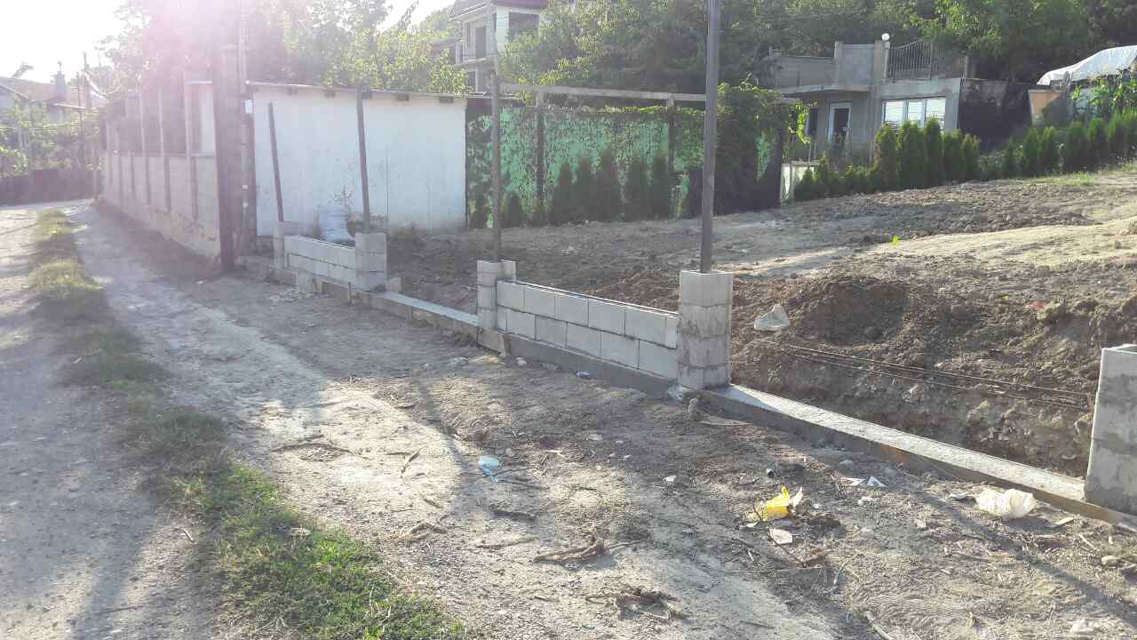

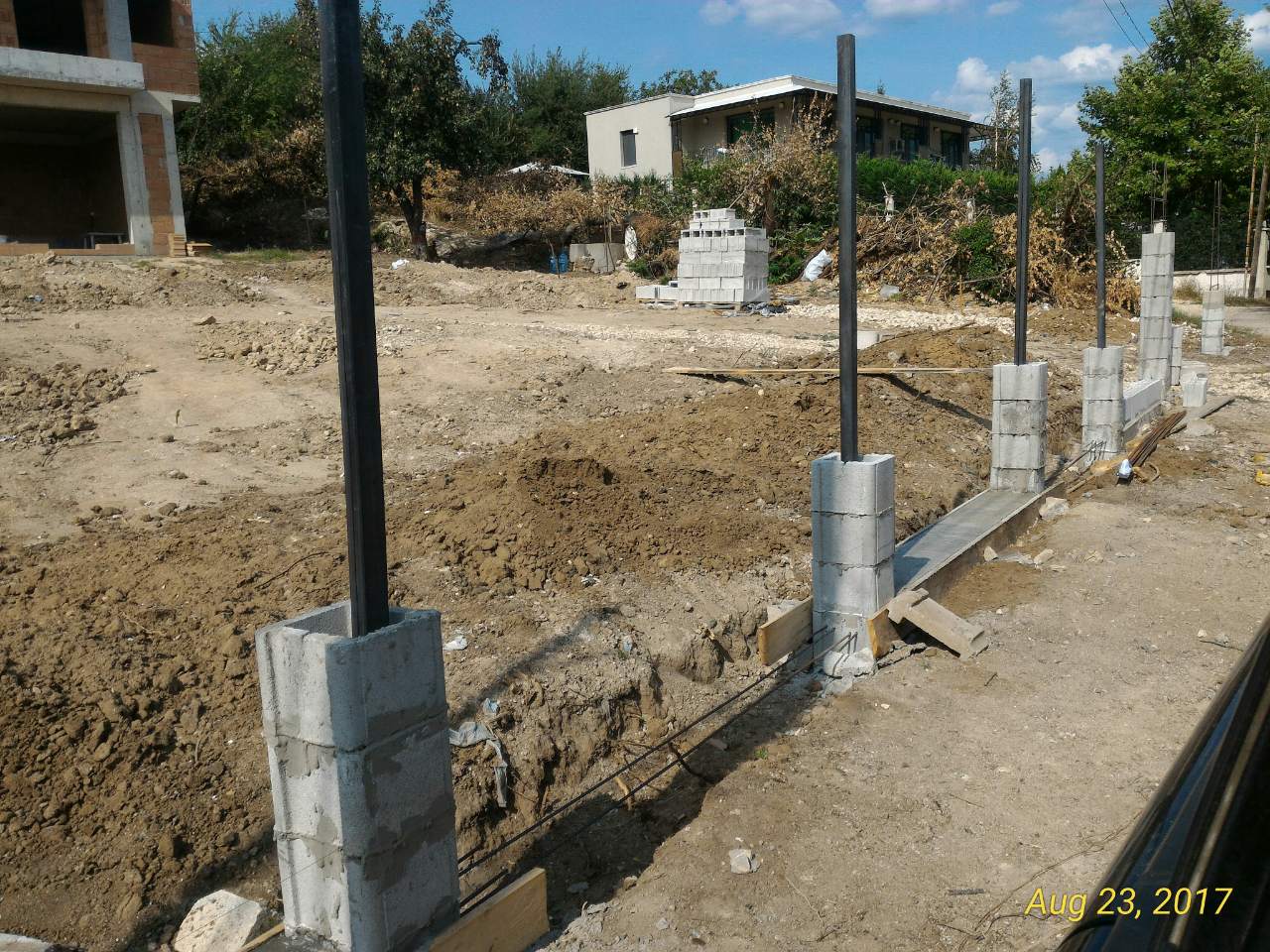

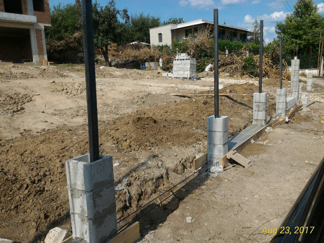

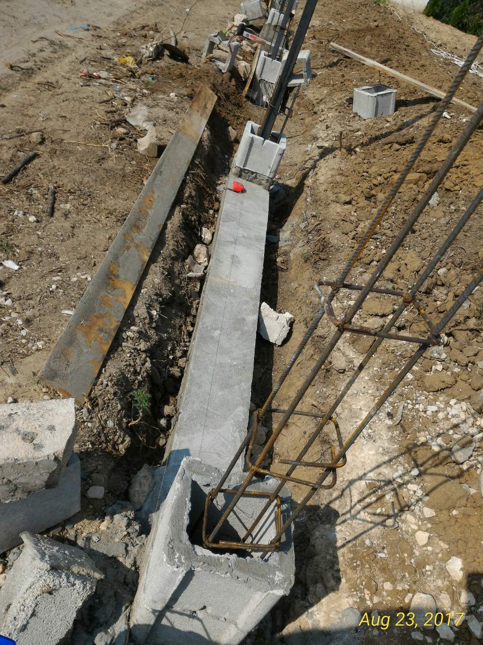

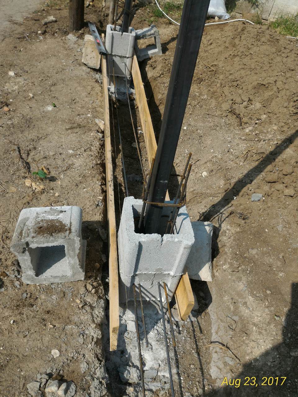

Оградата към ътя е почти готова.

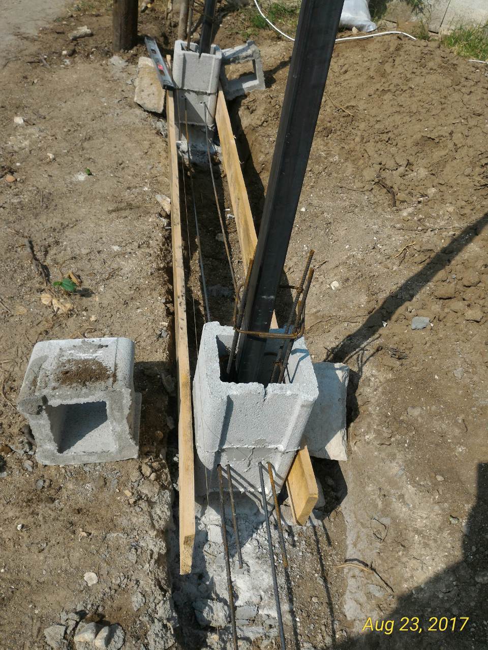

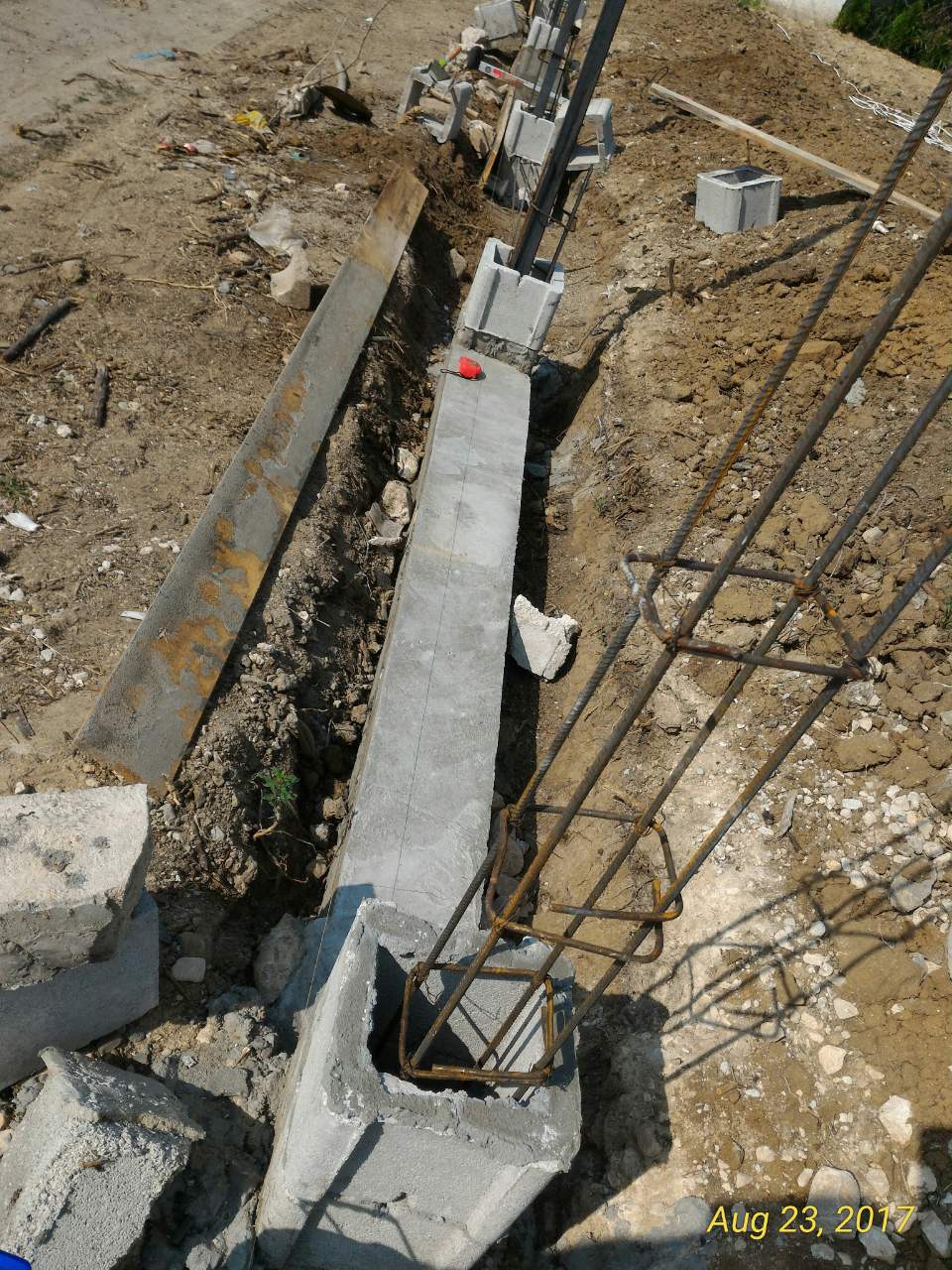

През 2,5 метра дупки дълбоки метър под терена. Наредих бетонни блокчета - колонки. Залях от външната им страна с цимент,
пясък и камъни от двора. Изляхме поясчета 15см/20см някъде. Арматурата е ф6 или ф8 пръти минаващи през колоните. Над пояса 3 реда бетонни блокчета. 3 пъти идваха комшии да ме предупреждават, че се зидали с отворите надолу. Аз пък ги зидах с отворите нагоре, напълних с камъни, на всеки ред пуснах пак арматура минаваща през колоните и заливах с рядък цимент с пясък. 3 реда над терена. Нагоре ще са оградните зелени пана. Идеята е туите след 4-5 години да закрият всичко. Бетонните колонки са празни. Вътре навързах арматура, както правеха за колоните на къщата. В средата ще пусна и метални профили 50/50/2 3м дълги. 1 метър в земята и 2 над терена. Ще запълня с цимент,пясък и мозайка. Двете колони за портата ги вдигнах 2м над терена. Пуснах арматура и ще заливам със същото.
Не стана идеално право, ама като ги измажа ще скрия дефектите :)) Цени не пиша, че е пълен батак....ама ако на някой му е интересно, ще изровя бележките.
Купих блокчета за под левче, брутално криви, спря ми се тока да изправям. Дето и да сложиш нивела, все криво...Случайно видях вчера други подобни, на цена 1,50...тях без нивел щях да ги направя. За другата къща ще знам...

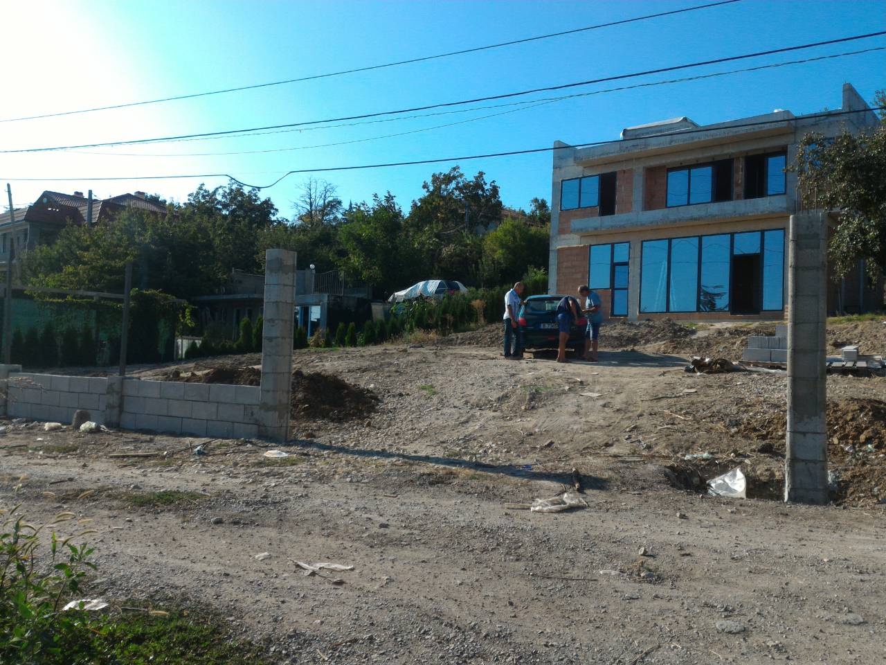

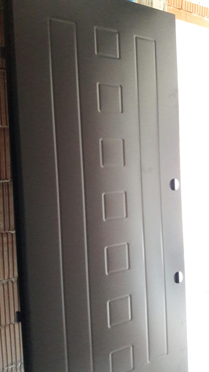

На последната снимка се вижда и дограмата.
Около 50 квадрата, КБЕ с троен стъклопакет. Енерджи-бяло-КА. Цвят антрацид. 9500лв.
На долните френски прозорци ще слагаме усилващи профили. Не бях виждал до сега, ама височината е 3метра и доста се тресат при блъскане на вратопрозорците. Ще снимам профилите като ги монтират.
С вратата бяха големи драми. Обиколих света, оказа се, че външни врати за къщи са 3-4. И то в доста тъпи цветове. Случайно подпитах там, където боядисвах прахово профилите за оградата и ми казаха, че могат и врата да боядисах. Купих модел за 620лв с минерална вата пълнеж. За още 100лв ми я боядисаха с цвета на дограмата. Реших да не плащам 100лв за монтаж, а с тея пари си взех райдър перфоратор на промоция. Много арматура в колоните, ама и райдърчето не се отказа. Пробих 20см в колоните, сложих вратата, набих анкерите, нивелирах я на нивото на пантите, заклиних я и позатегнах анкерите. после нивелирах отсрещната страна, там също заклиних. Закачихме крилото и то взе, че се затвори идеално. Чист късмет....
Дограмаджията опени леко, после повече и след това натегнахме още малко анкерите. И така..врата за 620лв +100лв боядисване и всички са доволни. Убиха ме да ме убеждават, че лесно се разбивала..то ако реши някой да ме краде, ще трябва да ме извика, че да му покажа къде е входната врата. 50 квадрата витрини имам, той ще ми разбива вратата....ама пък само за 3500лв щях да имам непревземаема врата...

Не си уцелил фирми явно. Джендов, добре си го измислил с вратата, това за разбиването са някакви смехории - трябва да нямаш акъл да си сложиш защитена врата на къща с толкова много други отваряеми ( и незащитени) части. Можеше да видиш от ПВЦ вратен профил, аз съм с такава и не се оплаквам. Цената е нещо подобно.
