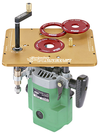

. макар че сега ще почвам едно ремонтче в къщи, и сигурно масата ще почака, но тъкмо да ми се доизбистрят подробностите в главата. засега се спирам не на маса, а на плоча с някакъв повдигащ механизъм, която да ползвам на някаква импровизитана маса, с идеята като си купя свестен циркуляр да я вградя в десния плот. просто нямам място. въпросите ми са в следния порядък:
1. достатъчни ли са четирите винта на основата на фрезата да я държат здтаво за плота? на мен не ми вдъхват доверие, и предполагам ще се наложи някакво доукрепване.
2. колко мм. е отвора за фрезера в плота, и респективно отворите на всички допълнителни втулки? themask ???
3. гледам, като че ли този вариант за лифт е най популярен
- така винта не тегли ли фрезата на една страна? вариант с натиск точно по оста по оправдан ли е от гледна точка на по усложнената конструкция.
4. този Т-слот за който беше споменато по назад в темата за каво точно служи?
не търся най евтиния, нито най импровизирания вариант. по скоро стабилност, и коректна работа във времето. всякакви гледни точки са добре дошли

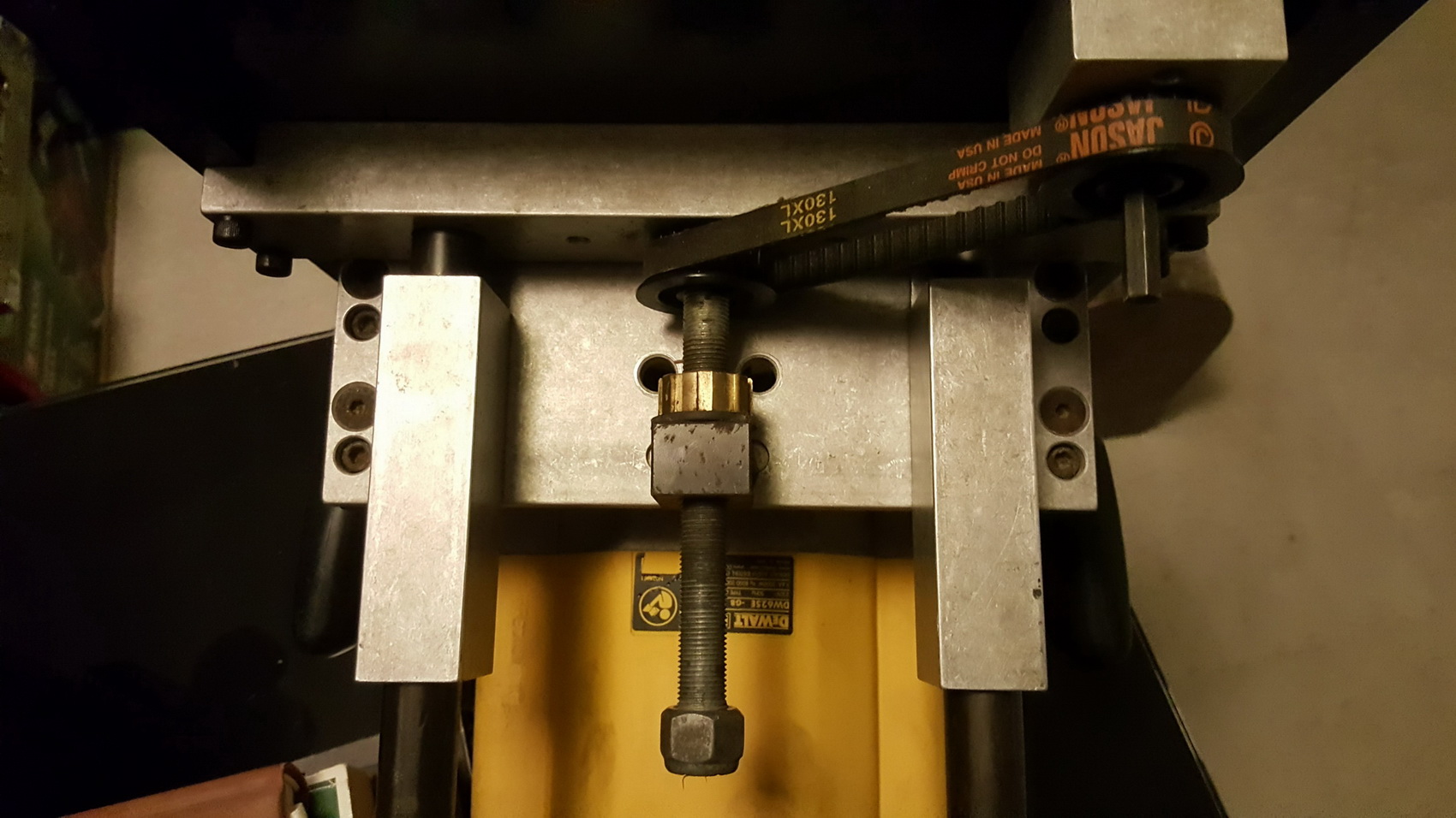

Моят напредък също е на много фронтове, т.е. бавен, така че не знам и аз кога ще стигна до момента с масата, но движим леко и сигурно напред
Такаа, по въпросите:
1. Четирите винтчета, с които завих фрезата, са абсолютно достатъчни поне по това, което виждам до момента (разнасям я заедно с целия механизъм насам натам). Не вярвам като влезе в действие да има някакво разхлабване или нещо подобно.
2. Отворът в плочата без никакви втулки е 92мм, а петте втулки са съответно 63, 38, 29, 12 и 6мм. Панелният ми фрезер (най-големият в галактиката
) се побира - проверено!
3. Този вариант видях, че го хвалят, но нямам впечатления от първо лице. При моят единственото движение е нагоре и надолу - няма мърдане
Конструкцията е доста масивна. Ето го механизмът как изглежда:
4. Т-слотът се ползва да си слагаш разни джвъчки
Като се замисля дори не знам на български как се казват. Срам! Miter gauge (каретка мисля беше), featherboards...

Аз също правя в момента маса за оберфрезата, като съм стигнал до средата :
- масата е готова, повдигащия механизъм не.
Относно захващането на фрезата към плота с 4 болтчета , мога да дам още 1 плюс. И при мен съм я хванал с 4 болта - мисля са 4мм - направо към алуминиевия плот на фрезата - без гайки - няма мърдане.
Що се касае до повдигащия механизъм съм се спрял на подобно изпълнение
https://youtu.be/Cszr2tLUeUg
Но изпълнено като на CNC - с направляващи и лагери в кутии.
Това с повдигането от единия край ми се струва че може да клони леко фрезата, но от друга страна ако се ползва като обикновенна оберка, то стягащия винт е само от единия край, така че....
Има ли някой с повдигащ винт от единия край, че да сподели мнение

- благодаря на themask за подробната информация! от голяма полза ми е. тук виждам също един приемлив за мен вариант с изместен винт за повдигане за който не се бях сетил -
