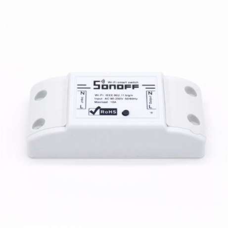

Един приятел си купи една джаджа за около 30 лева с която си пуска и спира горелката от телефона ,само това може - не може да се правят други настройки ,то и няма как .
