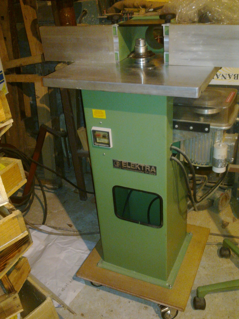

Аа сори тогава, мислех че сам си си правил масата
. Въпреки че алуминия може да се копае с твърдосплавен фрезер
. Не обърнах внимание че си дал модел даже. Каретка може да си направиш от примерно стъбла на стари амортисьори за водачи и някой стругар да ти изработи пластмасови втулки, може и линейни лагери "май се казваха" да потърсиш но те ще излязат солено. Тая идея с амортисьорите и пласмасовите втулки един стругар ми я предложи и аз поне мисля да я ползвам в бъдещи проектчета. При тебе ако завариш две такива стебла паралелно за някаква шина и ги закрепиш с болтове за масата ти мисля ще стане, за каретката предполагам дърво или шперплат ще вършат работа. Само не съм сигурен дали ако каретката стърчи напред ще ти е удобно да ползваш машината, може да помислиш да се слага и маха.

Една лесна идея. Лагери, мисля че няма да ти трябват десет, та може да ги дялнеш с някой.

nikolson написа:Една лесна идея. Лагери, мисля че няма да ти трябват десет, та може да ги дялнеш с някой.За линейни лагери имах предвид това http://www.skf.com/caribbean/products/l ... index.html иначе това с двете шини е идейно, но ако пода не ти е равен или местиш машината според мен ще си отвориш ядове еле ако трябва точност.

линейните лагери ги знам, но с посочените от мен ми се вижда по-лесно, ако се монтират на самата шейна, а не на долния профил. Краката могат да се направят да се регулират. При всички случаи трябва да се хоризонтират по водещата равнина, а не по пода.

Колеги, аз си мислех плъзгащата се масичка, да не е по-голяма от 35см/50см . Това със стеблата на амортисьори, не е лоша идея, никак даже, но май ще са късички или? . В момента разучавам с линейни лагери как може да се направи. Разглеждам едни предложения в нета http://www.exoror.com/linbearing.htm сега умувам кои елементи да избера .

пишман_майстор написа:Колеги, аз си мислех плъзгащата се масичка, да не е по-голяма от 35см/50см . Това със стеблата на амортисьори, не е лоша идея, никак даже, но май ще са късички или? . В момента разучавам с линейни лагери как може да се направи. Разглеждам едни предложения в нета http://www.exoror.com/linbearing.htm сега умувам кои елементи да избера .Има и такива метални заготовки но виж не питах какви пари са.
Ха то в линка който си дал има и направляващи

случайно като се ровех в нета, попаднах на една обява с малко по-богата комплектация от моята, тази е с плъзгаща масичка и доп.плот за дълги детайли, като гледам колко "баламски" е направена и предполагам върши работа, се чудя дали и аз не грабна идеята http://www.ebay-kleinanzeigen.de/s-anze ... 34-84-1638 . Отделно не знам дали виждате, как е монтирана масичката откъм задната страна на машинката, т.е. при нужда само обръщаме на 180гр.капака почваме да работим от другата страна , ако трябва с пл.масичка - завъртаме пак
