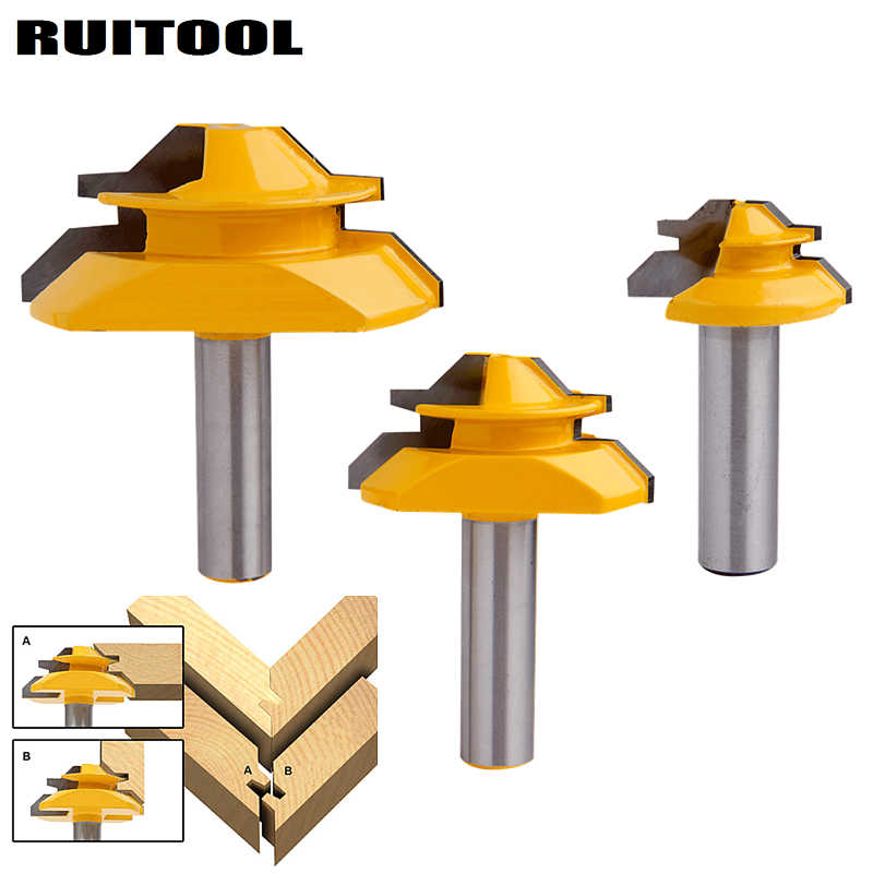

Ти видя ли го какво пита? Иска да прави ъглова сглобка с оберфрезата. Предполагам за говори за тези фрезери.
1pc-Tenon-Cutter-45-Degree-Router-Bit-Milling-Cutter-1-2-Shank-Lock-Miter-Wood-For.jpg_q50.jpg
1pc-Tenon-Cutter-45-Degree-Router-Bit-Milling-Cutter-1-2-Shank-Lock-Miter-Wood-For.jpg_q50.jpg (42.35 KиБ) Видяна 4253 пъти
Ти правил ли си сглобка с такъв фрезер на ламинирано ПДЧ? Щото аз съм опитвал, и още някой тук каза, че е опитвал и не се получава.
нед авг 23, 2020 11:20 amАврораББ написа:
...защо плота в случая е причина да не може да се докара сглобката ...защо е необходимо масата да е метална за тази цел
Ще се опитам да ти обясня защо си мисля аз, че не става. Говорим за най-капризния материал (но и най-често ползван) - ламинирано ПДЧ. За дребни сглобки с дължина до десетина сантиметра - става. Правил съм го. Но ако речеш да сглобиш така страниците на гардероб трудно ще стане. При мен поне при 30 сантиметрова сглобка не се получи. Вероятно оберфрезата ми е увиснала малко с плота (въпреки, че не го виждам) или се криви по време на работа. Защото при сглобката в средата на дължината ламинатите на двете стени не могат да се докоснат. В краищата са ОК, но в средата не. Затова си го обяснявам с изкривяване на плота - при вход и изход на детайла в ножа на оберфрезата е ок, но когато реже в средната част на детайла предния и задния му край са стъпили по параболата на увисналия плот и фрезера реже под правата по кято трябва да реже.

На пдч не съм правил подобни сглобки, но с масив и мдф да с тази разлика, че за тях конкретно ползвам глава за стационарна фреза, но това в случая не е важно. Плота на масата естествено трябва да е прав, но това не зависи толкова от дебелината и материала, колкото от оребряването на самия плот, който в идеалния случай дори трябва да има няколко десети гърбица при ножа, т.е. да е най-високата точка там. Резултата, който описваш (случвало ми се и стационарната фреза) най-често е от крива/извита заготовка и/или недостатъчно притискане към ножа/линеала. Ширината на елемента не е от значение, дори колкото е по-широк, толкова е по-лесно и безопасно да се работи и позволява ползването на подавател.
При подобен вид работа на фреза аз винаги ползвам временна дървена/мдф подложка на плота и на линела и врязвам ножа в тях, за това и предпочитам вмеменна летва за линала на масата, ако ще е маса за ръчна фреза, понеже направо се врязва ножа в нея.

Масива носи на поправки и няма проблеми. MDF-а ти ако е бил гол и за боя после също става. Ама на ламиниран МДФ правил ли си го? И никога не съм говорил за ширината на елемента, а за дължината по която ще се прави сглобката.
PIP - майстор
Не съм го правил с ламинирани плоскости, но за пореден път това няма значение. Резултата е право или не, това че е масив не значи, че изправям със смола и трици, защото не съм изкарал право нещата. И под ширана имах предвид дължината по-която караш, но често е ширината на плоскостта, моя грешка на изразяване. Ножовете съм ги купил основно кухи колони за парапети, така че дължината не е проблема. Проблема е, че по-широки плоскостти (по-дълга част за рязане) по-лесно/често се извиват и ако не ги притиснеш към ножа се получава ефекта, който ти описваш. Аз това го решавам с подавателя на фрезата, а не с равния плот. За мен са по-трудни тесните парчета (къса страна за ряз) :oops:
bulhomes2 - майстор
Изобщо не съм съгласен, че няма значение. отклонение от 0,2 мм на масива няма да личи, но на ламината е брак.
