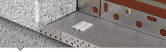

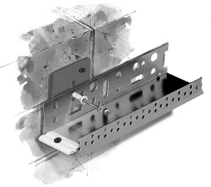

Профила се нивелира и на всеки 30 см се анкерира към стената с помощта на монтажни дюбели (1).
На края на всеки профил се нанизва свързващият елемент (2), в който се вкарва началото на следващият цокълен профил. Той предотвратява разместването на профилите един спрямо друг и поема техните термични разширения. При профили с дебелина по-голяма от 80 мм се използват съответно по два свързващи елемента.
При неравности на стената зад профила се монтират дистанционни подложки (3), така че шината да не може да бъде изкривена.
По ъглите на сградата се препоръчва използването на ъглов цокълен профил, който гарантира сигурно изграждане в областта на ъглите.
След приключване на монтажа се полагат топлоизолационните плочи, като се внимава техните срещания да не съвпадат със срещанията на цокълните профили.
