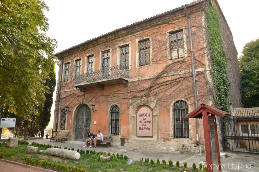

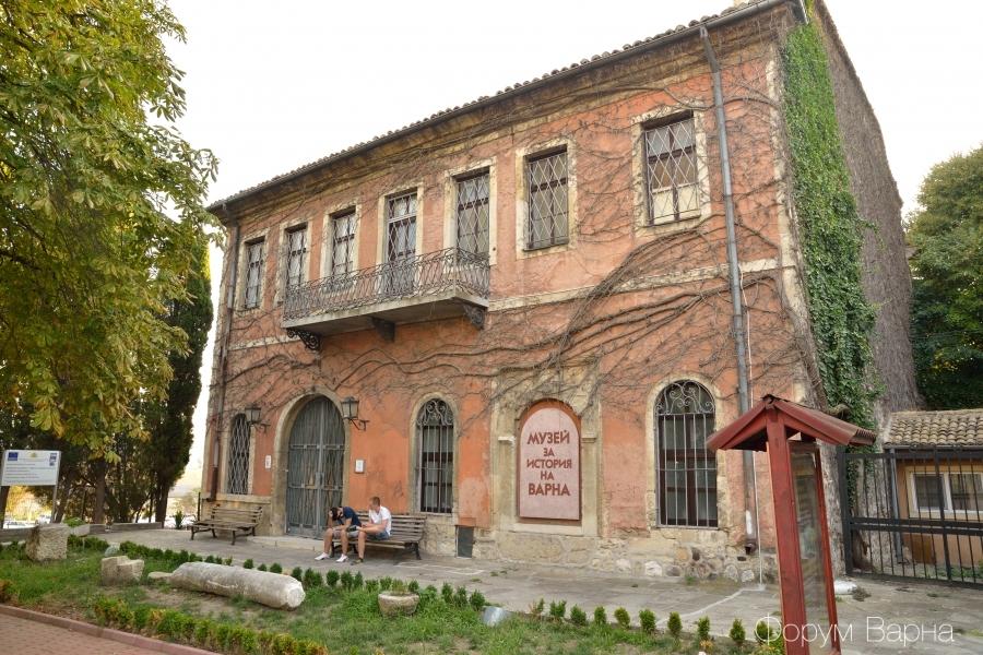

schuldiner - майстор
По-стари къщи гледай. Във Варна, а и по селата наоколо е пълно с такива.

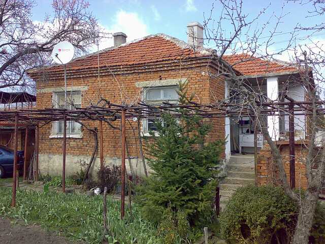

kuger - майстор
Моята е с такъв.
kuger, повечето са като твоята, съвсем еднакви - по типов проект. 6-скатен покрив и плоча само над антрето, нали? Другият модел са Т-образни, с една стая повече. Като на мечката, чисти два етажа, са отпреди комунизъма, галиба.

kuger - майстор
ср яну 13, 2021 6:42 pmschuldiner написа:
Точно, с четири помещения и полувкопана маза /изба/. Но е лошо компроментирана. Греда, минаваща през цялата къща, поне 6 метрова е провиснала и от там две срещуположни стени, където лежи гредата се разтварят. Извинявам се, не разбирам от строителство на къщи и терминология и не мога да назова нещата с имената им.
Мисля да викам бригада, да премахнат целия покрив и отлеят стоманобетонен пояс,който да обхваща всички стени на къщата. Съответно нов покрив, но същия. Колко ще ми седне, Бог знае.
