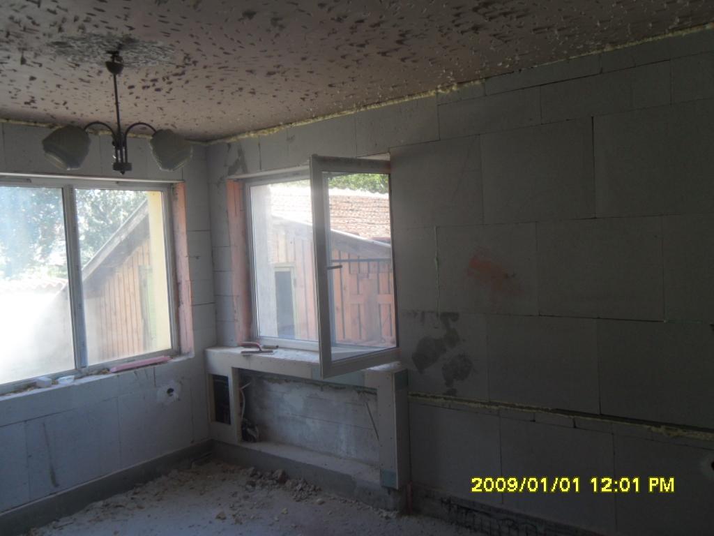

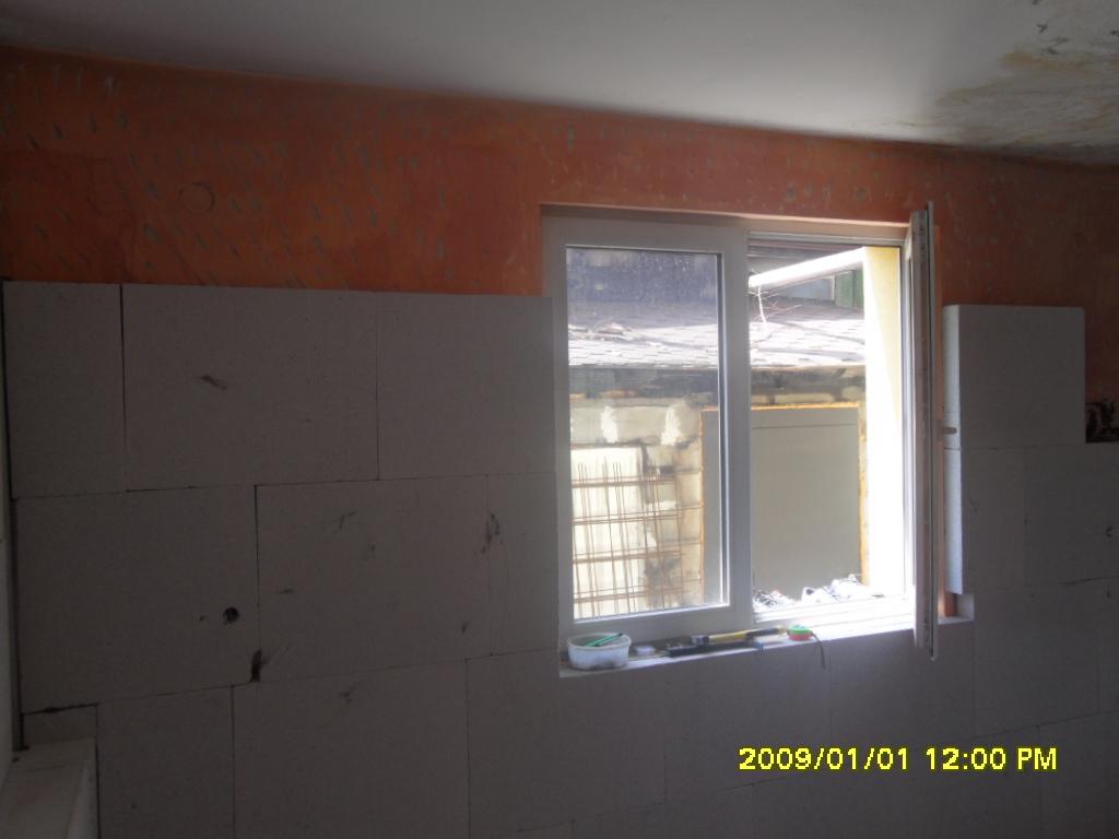

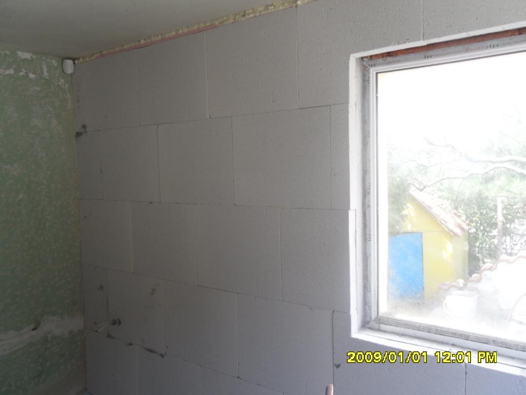

Гипсова мазилка или шпакловка не държът върху постно или винервайс.
Взимаш една малка секира, начукваш качествено язви, обезпрашаваш, грундираш, 2 ръце шакловка с гипсово лепило + мрежа, отгоре кнауф зелен капак и забравяш за проблемите.
zz_stefanov - майстор
Шоп'е, плоскостите какви са и с пяна ли си ги лепил.
А иначе ямките стават и с тесличка, после разбираш колко са те обичали съседите :)
шоп - майстор
Мултипор
лепи се с едно спец. лепило за мултипор, но много скъпо ми се видя това лепило. Прецених, че не си заслужава този разход.
Лепих с лепило за зидане на газобетон, защото мултипора си е един вид газобетон с мнооооого ниска обемна плътност.
