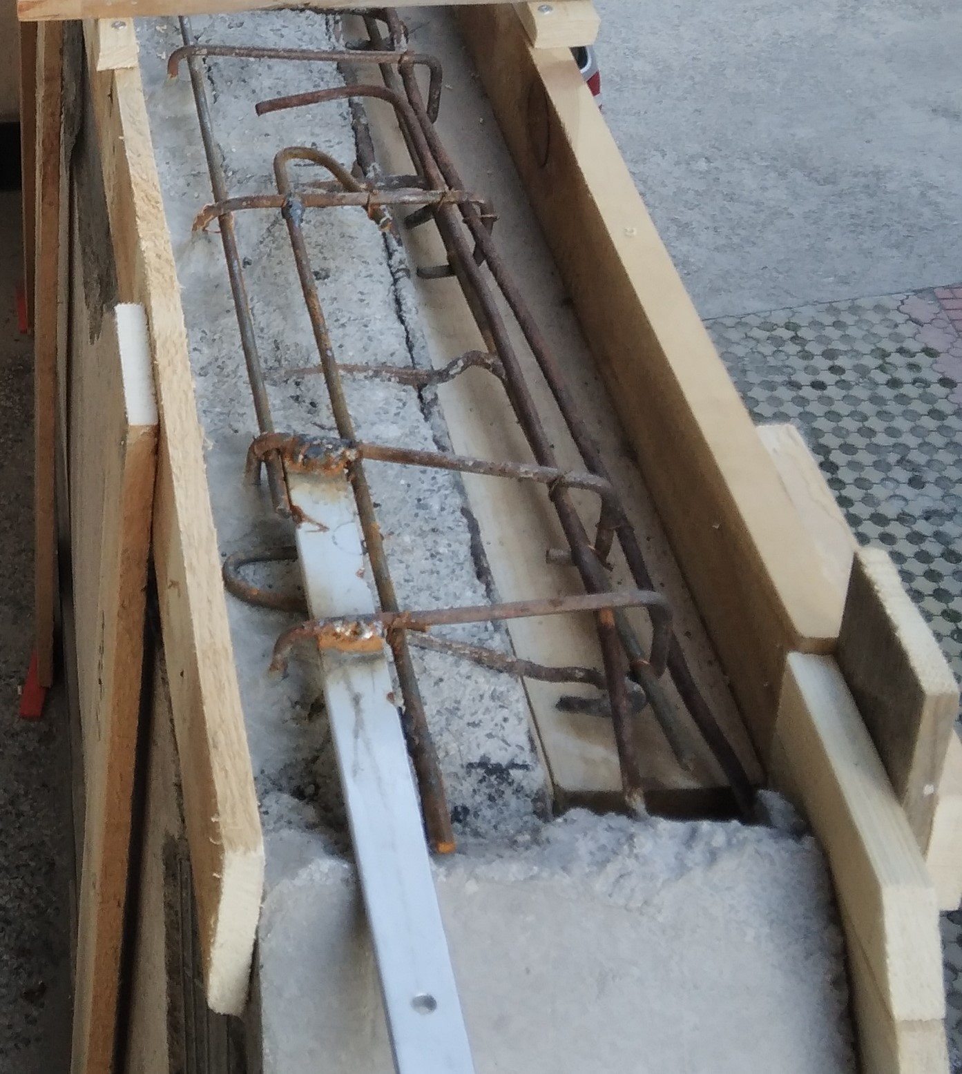

В момента реновирам терасата ми, която е с бетонен парапет, но след почти 50 години най-горе хоризонталната част е вече почти разрушена от атмосферните влияния. Изчуках тази част, сложих нови носещи арматури, кофража е готов, остава да налея бетона.
Затова искам да знам вашето мнение, оправдано ли е да ползвам готов сух Бетон марка 20?
Или е по-добре да си го забъркам сам в пропорция 1:2:3 ( в обемни единици цимент: пясък: филц)?

Не съм фен на готовите смеси. Един такъв бетон ползвах веднъж който имаше цвят на кал. В него почти нямаше филц, а и го чаках една седмица да дръпне. Аз толкова калпав никога не съм правил. Сложи повече цимент и сложи добавка за водоплътност. Тя се слага преди водата. Вода слагаш по малко от половината необходима и с едно канче досипваш. Внимавай, че много лесно се разводнява с добавката.

Веднъж ползвах готов бетон за едно поясче, вероятно за такива цели като твоята става.
То по спецификация си пише: "Универсална суха смес, особено подходяща за малки ремонтни работи, вкъщи или в градината. "
В нея няма филц или поне аз не видях... "Зърнометрия 0.1 mm - 8 mm"

Мисля да добавя малко цимент, защото предлаганите сухи смеси са Бетон Марка 20, а би било по-добре Б 25.
След това ще намажа парапета с водонепропусклива замазка, за да не навлиза повече вода в бетона.

Това е ремонтен разтвор с фибри, но е скъп. Юни купувах торба за 28 евро.
Не мога да проверя ремонтираното, но там де е падало от него при ремонта на предпоследния етаж, долу на бетоновата настилка, стои здраво :roll:
Колкото и здраво да е влезне ли вода и замръзне това е по-яко от къртач.
На сухия бетон има ли пропорция за вода?

Тиксотропика и аз го ползвах за ремонт на обрушен бетон на тераса. Не е лепкав като лепилата и по-трудно се работи, но стана доволно добре. След това го облякох с изолация.
В темата, обаче, не е приложим, много е скъп.

Има бетонови възли, които продават суха смес за бетон без цимент. Понеже може да нямаш такава възможност, аз бих ползвал суха смес за външно приложение

Днес си купих една торба сух бетон Б20 и заложих 2 проби:
1. 3 части сух бетон + една част цимент
2. 3 части сух бетон + една част цимент + една част филц
Ще изчакам няколко дни и ще се опитам да получа решение на проблема ми.
