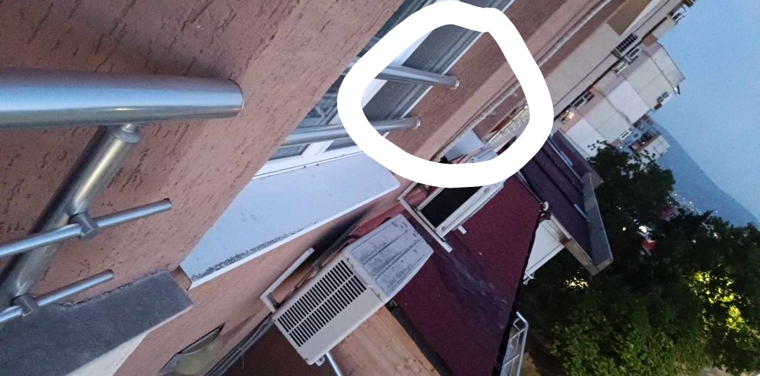

Колеги. Има нужда да свалям едни парапети, за да се монтира климатик.
Някой има ли идея как се свалят, не съм на място , но трябва да се подготвя...
Предполагам кръглите муфи в ъглите или се развиват навътре или се плъзгат, но не съм сигурен..

Не е това. Муфата е капачка всъщност, изтегля се навътре по тръбата и открива сглобката. Огледай за някой фиксиращ винт по капачката.

Имало винт в двата края през тия конзоли.
Виксира тръбата да не ходи навътре, а тя е около 1см. по дълга и като се махне едния винт влиза навътре и се вади от другата страна.
Разбрах го как става..
