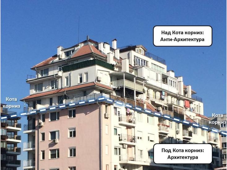

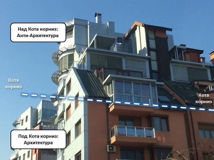

naster - майстор
чет юни 11, 2020 10:31 pmteokirchev написа:
...битумни керемиди...
Не се споменава за покрива на сградата, но ако приложите снимка, на която да покажете съшествуващия такъв: наклони, покритие, архитектурен стил, цвят и т.н. би могло да се спази стилово, за да не сътворите поредния архитектурен тумор. В държавата ни всеки е сам за себе си, и много ни топли дали нещо е естетически издържано в очите на другите. Аз твърдя, че давайки личен пример пък изграждаме малко или много ценностната система на следващите поколения. В почти всяко отношение.
