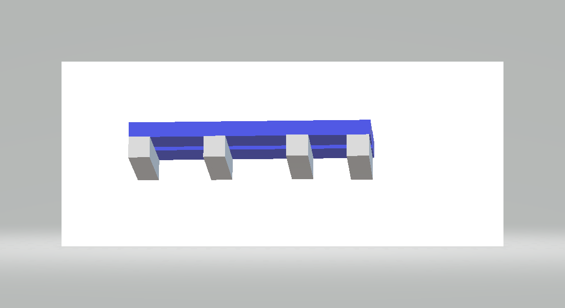

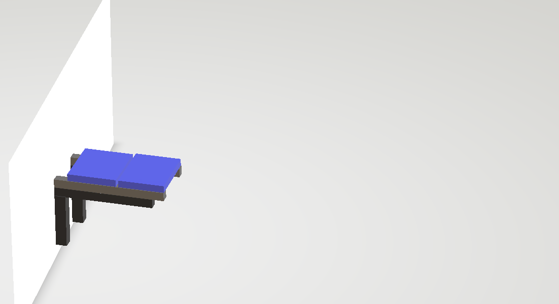

Понеже терасата ми не е много широка (120 см) и трудно може да поберем някаква по-удобна мебел (диванче, пейка, пр.) съм решил да направя дървена пейка, която да се сгъва, когато не се използва (например зимата). Под "сгъва" имам предвид - да се прибира към стената). Понеже това ще е първото ми подобно начинание, ще опиша какво мисля да направя и използвам, да ме посъветвате ако нещо греша (благодаря предварително! :) ).
Пейката ще бъде дълга 120 см, като мисля да използвам сгъваеми конзоли (закрепени за зида под прозореца). Спрях се на тези, поради размера и издръжливостта: https://bauhaus.bg/konzola-Stabilit-sgavaema-400x270mm
Широчината на пейката още не съм решил каква да бъде, двоумя се между:
  • 4 дъски по 10 см, с 2 см разстояние между тях
  • 2 дъски по 20 см, с 3 см разстояние между тях
Като най-вероятно ще използвам следните дъски: http://praktiker.bg/bg/Glued-wood-panel ... 0/p/482410
Понеже дървеният материал е тънък, ще подсиля с други летви под тях, напречни (т.е. ще се получи нещо като скара):
Все още се двоумя между следните размери: Колебая се дали ще са достатъчно здрави тези дъски и летви, да издържат двама души на пейката (напр. 120-150 кг. общо ), или ще трябва да подсилвам и с допълнителни крака отпред (които да се сгъват също).
Мисля да лакирам дървото с някакъв лак за да не се опече от слънцето и да го предпазя колкото мога от дъжда.
Резултатът трябва да е нещо подобно на снимка 2 (размерите и цветовете няма да са реалните, това са възможностите ми с Paint 3D :) ).
Благодаря за мненията и съветите! :)

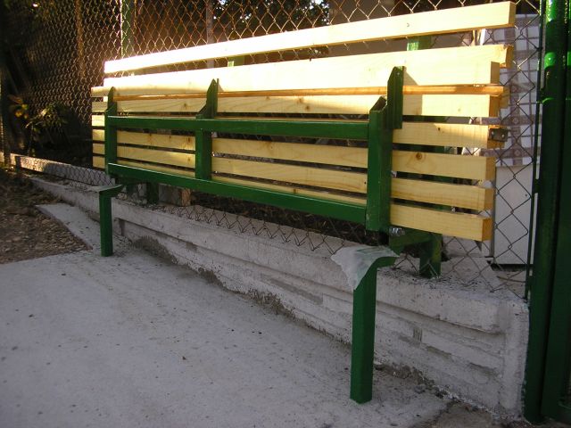

Ето моята сгъваема пейка на улицата

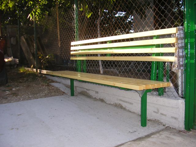

И втората снимка

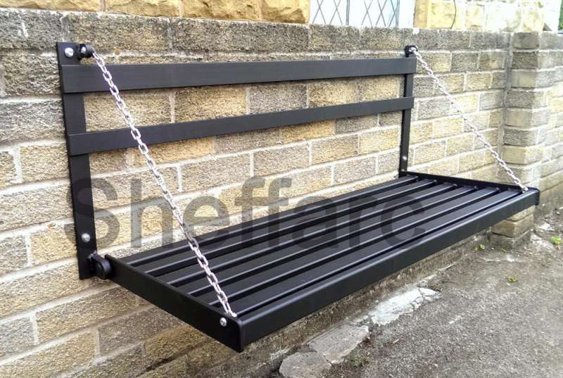

И от мен една идея която съм си харесал и евентуално ако успея тази година ще стъкна.
Тази е изцяло от метал но може да се облече и с дърво като ще изглежда далеч по добре.

plamen6703 - майстор
Това е много добро като идея :) едно време на такъв принцип бяха леглата в гарнизонният арест, на разсъмване дежурният ги вдигаше и заключваше за стената :-D
lov - майстор
При мен вероятно ще се вдига само зимата заради снега а и няма кой да сяда на нея. Но визията ми харесва и пасва на обстановката и мястото. Ще е декорация към една подпорна стена. :)

пон юни 04, 2018 8:57 pmЧираче написа:
А защо е необходимо да се сгъва?
Чираче - майстор
вт юни 05, 2018 8:27 amLisko написа:
На първата снимка се вижда в лявата страна, че там паркирам колата. Просто предпазна мярка.

А за металната обясних че може да се облече с дърво като се остави само рамката. Само от дърво ще ти е трудно да я стъкнеш или поне ще трябва стане доста масивно за да издържа натоварванията.
