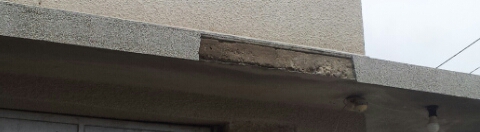

Здравейте, дайте идеи как да се оправи чело на тераса което се руши. Между челото и замаската влиза вода и го подкожушва. Има ли алтернативни решения на мозайка и плочки. Някаква пвц челна дъска , алуминиев профил или друго. Благодаря.

Някоя снимка би подсказала доста :?
sian - специалист
Снимка.
Hoвoceлckи - майстор
Другата мозайка здрава ли е? Аз бих ти препоръчал да си го направиш с мозайка - най-евтино и лесно. За надеждност: преди замазване на мозайката, нанасяш тънък филм (шпакловаш) със СМ16 (или друго устойчиво на атмосферни условия лепило). За направата на сместа: 1/1 цимент и "такова" лепило; полученият обем - 1/1 с мозайка (50% бяла и 50%черна).

Не е много здрава , предстой махане.
kozl - майстор
Това тераса ли е или козирка, че парапет не се види?
