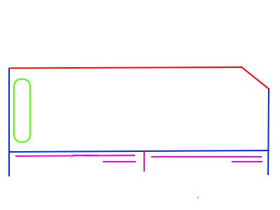

Чудя се какво да правя с терасата. Целта е да се затвори малко, за да се намали запрашаването и да почне да се ползва по предназначение - за простиране и седянка. В момента почти не се ползва поради това, че редовното почистване отнема прекалено много време и редовно си седи прашна.
Терасата е дълга около 6 метра. В синьо са плътните стени, в червено е парапета. В десният край има чупка на 45 градуса която покрива около половин метър от дължината на терасата. В лилаво са прозорците към терасата, Двойните лилави линии са вратите към терасата.
Това което ме притеснява е наличието на външно тяло на климатик в единият край - зеленото в ляво (ползва се само на режим отопление зимно време, лятото май въобще не е пускан в режим охлаждане). Извеждането му на външният край ще е трудно, защото в ляво от моята тераса е терасата на съседа и не съм убеден, че има къде да бъде изнесен.
На долният етаж терасата е усвоена и затворена. В дясно има стъклопъкет по цялата дължина на парапета, но там нямат тази чупка от 45 градуса. Два етажа под мен където има идентична тераса са сложили дървени вертикални опори и по тях се закачат едни като винил, ама прозрачни - същите съм ги виждал по разни открити части на кафета.
Та - търся съвет. Как да реша проблема и да затворя терасата с този климатик на нея? Съседите масово ползват топлофикация и не мога да черпя идеи от тях...

Долу горе и при мен терасата е така и също смятам да я "остъкля". 6 метра е дълга? Стаите само по около 3 метра ли са широки? Парапета плътен ли е - зид или отделни панели? Да се изкара тялото на климатика - отвън на парапета, не е ли вариант?
brum - майстор
3 и малко е едната (лявата, спалня). Хола е с чупка и се разширяв, но стената му към терасата е около 3 метра.
Парапетите са метални, едно цяло метално тяло от единият до другият край. Конструкция от кръгли и квадратни профили. Има изграден 20см като зид на долният край на терасата, който играе роля на основа за парапета.
За тялото на климатика - май-май ще може да се извади извън самата тераса. Трябва да питам хората дето го монтираха и да видим дали ще стане.
