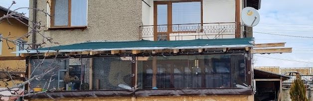

Навеса е готов и то от година и повече.Няма време да пиша
п.с. да не Ви прави впечатление неподредеността и чистотата :cool:
Както се вижда има ветроупорна завеса, но вече искам да го затворя по-хубаво за ползване и зимата.
Идеята е да се отваря почти изцяло и отвсякъде за лятото.А зимата да се затваря.
Няма да се отоплява постоянно , но искам като пусна печка да се стопли.Размерите с му 6м на 2,8м.
Гледам механизъм тип „Фолксваген“, плъзгане по релси, хармоника врати и т.н. Вие какво предлагате.
За плъзгащите врати съм чел че не уплътняват хубаво.Аз искам добра топлоизолация.Зимата като пусна печка да не грея снега навън.
Пода също ми е проблем сега е на цимент както се вижда.Има разлика от около 15см. с нивото на пода в къщата.Така си е предвиждано да е по-ниско да не влиза вода/влага на етажа.Сега обаче мисля да го дигна на същото ниво.Той си е покрит няма да има влага..Мислегх за декинг, камък даже и за дюшаме, но замазка и плочки най-добра ми се връзва и мога да си ги налепя аз

Навеса от декември има и дограма.Нямам по-хубави снимки само тези за сега.
https://photos.app.goo.gl/hyR37onNpoCSQ7A58
И плочки си има ...и се ползва сериозно.Особенно сега покрай корона вируса.Като пекне слънце го ползвам да ми топли дневната.Зимата е тествам добре е не съм затоплял да се ползва,но с малко ппвече топлина ще стане за някое събиране.Сега ще видим лятото как ще е дано не се сварим отдолу.В тавана има 10см вата.За сутрешно пролетно кафе е идеално.
