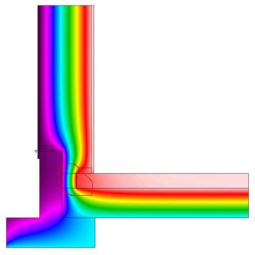

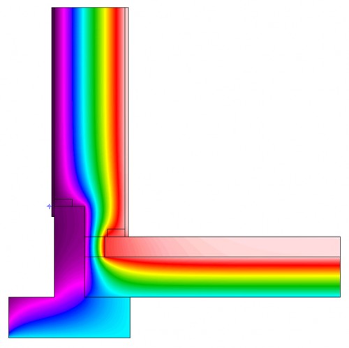

трябва да едитна предния пост и да сложа картинки - ще е по-весело.
за термо-мостове масово поне в нета ползват софта за прозорци : THERM 6.3 има и по-нова 7-ма версия. има мн добро туториалче и е лесна за разучаване и работа.
jekasus - майстор
Тази чупка в топлопреминаване нещо не ми пасва на разбиранията, нищо че не съм спец, но все пак да научим нещо.
пасивни къщи.jpg (17.12 KиБ) Видяна 8467 пъти

estqwerty - специалист
ааа проверени резултати от безплатен софтуер... всъщност що пък не. :)
колкото до лесно трудно - има видеота и лесно се хваща основната идея, после малко разцъкване и си готов на 90 процента за ден, два, десет :) другите 10% може да отнемат години ;)
като цяло рисуваш или импортираш от кад, задаваш константи на елементите, то си смята и гата.
джекасус : картинката е избрана на хаос от нета - наистина прави постовете по-весели. и аз съм аматьор, но да се опитам да обясня поне това което предполагам : сгъването е в следствие на ползването проводим материал който да носи стената, и за това е и избран за да може да носи. предполагам не съм избрал правилната картинка - това са кривите при резултатите, докато се рисува се виждат отделните елементи, а като сметне се виждат температурните криви.

Tsilkov - майстор
estqwerty написа:
Това е лесната част свързана с интерфейса - от отдавна съм се сборил с нея. Проблемът е какви гранични условия да се изберат за да си сигурен в резултата, има значение отвън или отвътре се гледа ......... и куп други чисто термодинамични дреболии които имат ключово значение за точния резултат. Това и че програмата е правена/оптимизирана за прозорци и туториалите са за тях още повече влошава нещата.
P.S.Примера дето си избрал си е много на място - то ако нямаше такова "огъване в температурата" заради материала (бетонната основа) нямаше какво да му изследваш и да си играеш да го вкарваш в THERM :wink: .
