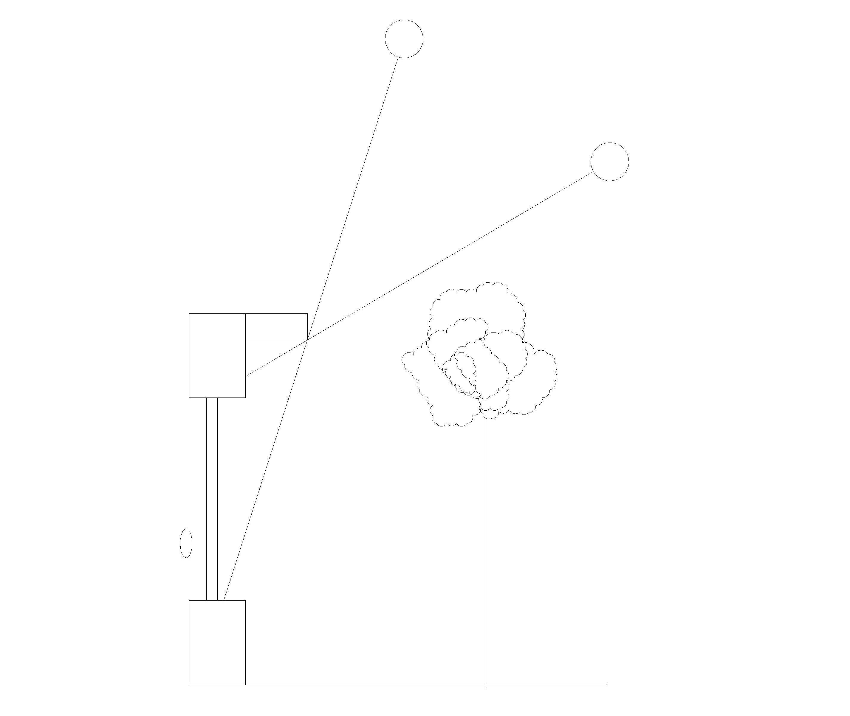

Иде реч за сенниците които пазят южните прозорци лятно време.По този начин се предпазват тези помещения от прегряване.При добре изолирана къща става доста топло и има нужда от охлаждане.Този проблем при мен съм го решил до голяма степен с поликарбонатни навеси/цвят опал/.Видът на стъклопакета не е панацея и има нужда от такива съоръжения или дървета пред прозорците.

,знаем перпетомобиле и панацея не съществуват,а пък и темат със сениците ми е интересна,с идея малко и да се образовам пускам моита постановка за % влияние на факторите + елементарна скица
стъклопакет,лятно и зимно слънце,козирка,дърво
Според мен стъклото може да влияе около 60-70% за топлината през лятото /не е панацея/.
Сеника ако е трегер/еркер/ ще намаля осветеноста на помещенията,трябва така да е изчислен че лятото да не пуска а зимата да.
Дърветата,ако е двуетажна къща трябва да са бая солидни.
Най-доброто за мен е механизиран сенник с датчици за температура/незнам дали точно такъв/,зад стъклото които да разгъват или прибират сенника,за съжаление наи-скъпо и незнам каква консумация на ел. ще се върже....
И не на последно място да се спомене/понеже няма отделна тема за това/ пространствено позициониране на цялата къща.
