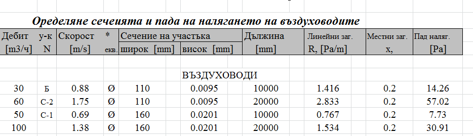

Започнах да правя земен топлообменник в изкоп с размери 10м. х 1.5м. и дълбочина 2м.
След топлообменника въздуха ще минава и през рекуператор.
Къщата е с обем 300 куб.м.
Планирам го на два слоя тръби един върху друг на 1.7м и на 2.м. На всеки слой с по няколко тръби паралелно.
Спрял съм се на 4 варианта - 2 вида тръби и два вида свързване на слоевете
Вариант с PVC тръби ф110 мм. контактната площ е 70 кв.м:
- двата слоя последователно: 5 бр х дължина 20 м., налягане 57 Па
- двата слоя паралелно: 10 бр х дължина 10 м., налягане 14 Па
Вариант с PVC тръби ф160 мм. контактната площ е 60 кв.м:
- двата слоя последователно: 3 бр х дължина 20 м., налягане 31 Па
- двата слоя паралелно: 6 бр х дължина 10 м., налягане 8 Па
Изчисленията на налягането са от екселска таблица която взех от един колега при максимален дебит 300 куб.м./час.
Не съм сигурен правилно ли е всичко.
Може ли да ме посъветвате кой вариант да изпълня ?

Не разбрах точно как искаш да ползваш този въздух но ако рекоператора ше е кондензатор за термо помпа то това количество въздух от таблицата 100 м3/ч не стига за нищо. За сравнение един климатик 12 превърта около 1500 кубика за час. Ако искаш да го ползваш като пресен въздух и само да го доподгряваш или доохлаждаш става.

Топлообменника е за вентилация за пасивна къща и трябва да подгрява въздуха преди рекуператора през зимата, а лятото да го охлажда.
В таблицата реда със 100 куб.м/ч е варианта са 3 тръби ф160 всяка по 100 куб.
Във всичките варианти общия дебит е 300 куб/ч. и е разделен на броя тръби през които минава въздуха.
На няколко места прочетох че при паралелно свързване налягането на цялата система е равно на налягането на 1 тръба. Затова в таблицата съм сложил дебита, който се пада на една тръба за всеки вариант.
Не мога да изчисля кой вариант е най-ефективен.
Тръбите ф160 имат по малко налягане но са със стена 3.2мм, а ф110 2.2мм или 1.8мм - тези 1-1,4 мм се явяват изолация и незнам какво влияние оказва на практика.
Също ако се вържат двата слоя (етажа) тръби паралелно ще станат 10 тръби х 10 метра, вместо 5 тръби х 20 метра.
Тогава проблема с налягането отпада и ще мога да сложа малките тръби, но ефективността дали е същата.

Вместо да гадаеш иди до Рехау те имат софтуер за земния топлообменник и безплатно ще ти го сметнат.Не е обвързано със закупуване на неща от тях.
Моя съвет е - да не използваш стандартни ПВЦ тръби.Заровените тръби трябва да са по някакъв начин бактериално защитени.Защото топло(от земята) + влага (евентуален конденз-случва се)=на всякакви кофти миризми и бактерии, че после и Хепа филтрите по- често трябва да се сменят, пък не са евтини.

Аз имам софтуера на рехау, но там са въведени само техните тръби от ф200 нагоре.
За бактериалната защита мисля да ползвам антибактериални етерични масла на входа.

Този пдф го нямам, но като заложа 30 м серпентина в програмата кпд не ми харесва.
Затова се опитвам да сметна колко би се подобрило използването на 5 тръби ф110 х 20м паралелно, които със по-голяма контактна площ и дебелина на стената 1.8мм (на рехау е 7 мм).

1.8мм ...значи.Е това си е някакво ПВЦ.
С обикновено ПВЦ няма да стане.През лятото ще те налегнат проблеми с конденза в тръбите и т.н.
Ще ти го напиша просто- или следвай технологията на Рехау за земен топлообменник и не я рационализирай (типично по български :-D ) или накрая ще станеш горд собственик на заровени в земята ПВЦ тръби.
Не си първия решил да мине по тънката лайсна, като се опитва да докара същата система като Рехау ,но с обикновени ПВЦ тръби.
