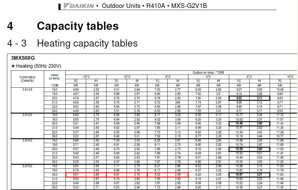

stivemaster написа: И ако на климатика му дават СОР>5 като на тези, в чия полза е разликата с термопомпа вода-вода с COP по малък от 4,за която обявяваш че става.Не знам защо реши че смятам че климатика не става - просто казвам реалните цифри. Всичко това го казвам не като противник на климатиците, а като човек които след няколко месеца ще си монтира такава система в къщата(да не говорим че си имам в апартамента). И в тоя ред на мисли доста съм проучил нещата и мога да ти кажа че и двата КОП-а които пишеш са далеч от реалността.
Ето ти таблица на отоплителната мощност на външно тяло Daikin MXS68G - най-мощното единично тяло преди да се премине на доста по-скъпите и големи miniVRV:
TC е отдавана топлинна мощност , PI е консумирана ел.мощност и то без циклите на размразяване. Кажи сега какви КОП-ове виждаш на -5,-10 и -15 градуса?
Общо взето реалния сезонен КОП на хубава система е 2,5-2,8 което е далеч от 5, но пак е супер стойност при цена на тока 18 ст./кВч и простата за обслужване и евтина система. Термопомпа вода-въздух пък на дали ще успее да мине 2-2,2 като сезонен КОП и простотата и евтината цена изчезва, но пък комфорта е на съвсем друго ниво.
