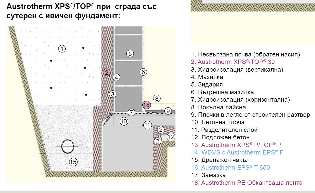

Това на снимката не е ли по-добрият вариант ?От сайта на АРХЕ е. Без термомостове.
Tsilkov - майстор
Това е най-добрият / безкомпромисният вариант от гледна точка на топлоизолация. Цената обаче тук е неприятна :rolleyes:

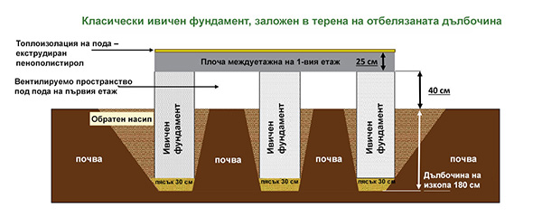

Интересува ме изолацията на основите на къща с ивичен фундамент. Това, което разбрах е, че топлоизолацията е по-добре да се слага под-плочата за да не се ползва площта и като термомост, през който да преминава топлината от колоните. Това което мисля е да сложа по външните сутеренни стени, от вътрешната стена на ивиците и под плочата (върху подложен бетон) рулонна хидроизолация и отгоре XPS 10 cm. По външните стени ще има и дренажна мембрана. На много места обаче виждам да слагат хидроизолацията върху плочата - например сайта на Austrotherm (прикачам файл за същото). Как е по-добре да бъде сложена хидроизолацията - под или над плочата? Ако изхождам от същите съображения, както при топлоизолацията, то най-добре да е под плочата? Също какъв е този разделителен слой, който е посочен на прикачения файл върху топлоизолацията и под плочата?
На някои места виждам да описват вентилируемо пространство под плочата на първи етаж. Каква е неговата функция? В този случай как ще може да се сложи изолацията под плочата при условие, че не ляга на твърда основа като подложен бетон или някаква пясъчно циментова замаска? Прилагам файл.
Класически ивичен фундамент.jpg (60.12 KиБ) Видяна 5864 пъти

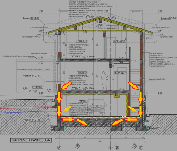

Аз смятам точно обратното и доста сериозно съм се обосновал в предишните страници(даже и снимка има).
Това решение е характерно за дървени къщи с дървен под (американски). За чии дявол е сътворено това което си дал картинка само може да гадаем.

От картинката по-долу си направих извода, че ако сложим изолацията над плочата (както е нарисувано), то плочата става термомост. Може ли да разясниш?
Цитирам те от друга тема:
Tsilkov написа:
P.S.Ето и схема какво се случва когато сложим изолацията отгоре на сутеренната плоча при стандартна монолитна къща:
Естествено през стъпките на фундамента все пак има теч ,но едно е топлото да бяга през 30 квадратни метра стъпки,друго е от 30 стъпки + 100 квадрата плоча.
Tsilkov написа:
Това е първият резултат в google при търсене на "ивичен фундамент" - http://www.mkmgrup.eu/building/foundati ... fundament/.

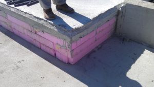

Това което си пуснал е под към сутерен, а не към земя и е един тромав детайл които съм правил във вече далечната 2009-та година(човек се учи цял живот).
По-нататък съм писал (за съжаление явно разпокъсано), а съм пуснал снимка от изпълнение на въпросната система:
Пък този детайл от сайта не знам каква причина са го изровили, но целта му (в южните щати на УСА) е да имаш ревизируем водопровод канал. При нашия климат освен да си докараш замръзнал водопровод и канал през зимата не виждам какво друго ще направиш.

Интересно ми е чисто технологично как се слага хидроизолационната мушама под плочата и какво се има предвид под мушама - рулонна хидроизолация ли?

3.Монолитна сграда от стоманобетон и зидария със стъпване на основите върху топлоизолационен материал.Това е варианта които се обсъждаше в миналата тема - най често екструдиран пенополистирол под фундаментна плоча. При него термомоста се прекъсва на 100%. За съжаление това е най-трудния и скъп начин. При някои специфични теренни условия и използваем сутерен/полусутерен няма как без него а може да се окаже и че е най-изгоден (заради избора между скъпо и по-скъпо).

Дори и тука ясно се вижда на детайла - ивиците стъпват директно на земя , а само фундаментната плоча върху стиропор :sad:

Единственото решение където системата изглежда както я дискутираме тука е в "Austrotherm XPS®/TOP® под фундаментна плоча със защита от замръзване при неконтактуващи със земята конструкции:", която както беше споменато вече, може да се ползва само ако площа на контакт със бетонната, основа е достатъчно голяма. В същата картинка, какво е подложен бетон и каква е неговата роля? По картинка така се виждат две бетонни плочи?

Важно е да вникнеш в принципите-при наличието на оттичащ дренаж, найлона пази единствено евентуална арматурна корозия и протичане на бетона в дренажа при наливането му.Ако нямаш работещ дренаж или има възможност подпочвените води за се качат над фундамента, решението е друго и по-скъпо-хидроизолация тип вана.Последния разрез на Цилков за момента е най-добрият компромис откъм топлоизолация.
