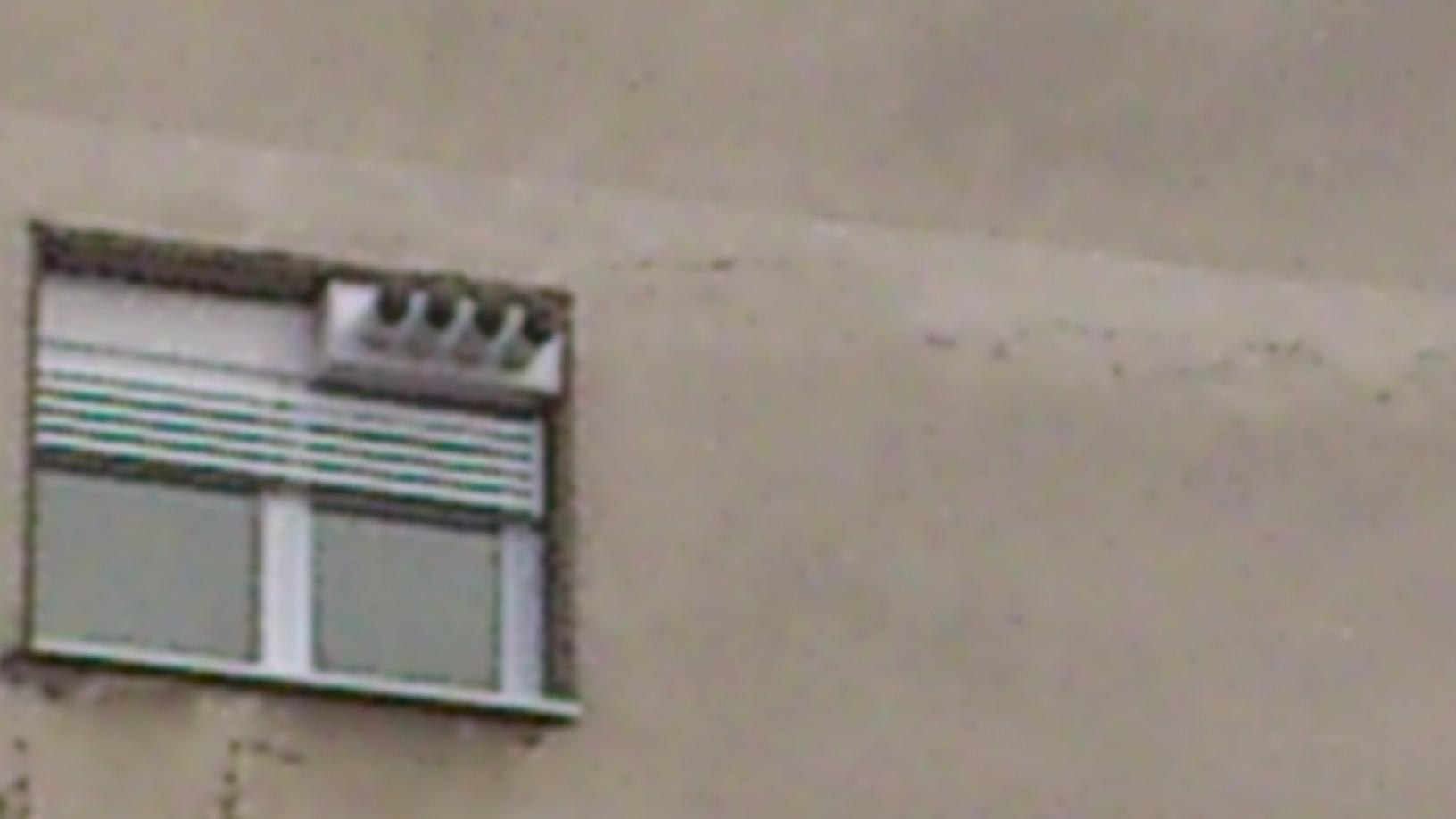

jekasus - майстор
За качество на снимка не приемам критики ..... Имаше полицаи наблизо :lol: :lol: :lol:
Действах като агент 007
Рекуператор или нещо друго :?
