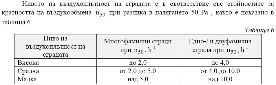

За да изясня за какъв дявол се прави blow door тест на пасивните къщи и с какво той е полезен или казано по друг начин, защо тези къщи трябва да са толкова херметични, ще дам малко пояснения по начина на изчисляване на енергията необходима за вентилационите инсталации. При пасивните къщи не се изчислява естествена вентилация. Тя не трябва да има инфилтрация през фуги. Може да се проветрява, но това се прави само когато външните клинатични условия са такива, че това проветряване да прави намаляване на консумираната енергия от сградата. Ефективно е през преходните сезони и летните нощи, като така освен освежаване на въздуха се прави „фрии кулинг” – безплатно охлаждане.
Щом къщата няма естествена вентилация, а се вентилара само принудително, това означава, че тази инсталация трябва да доставя повече въздух от колкото при другите къщи и трябва внимателно да се изчисли каква точно енергия ще консумира тя. Няма да се задълбочавам в рекуператорите, в случая те са средство за намаляване на разхода. По-важното е да кажа, че през всяка вентилационна инсталация дебита на нагнетяваният въздух зависи не само от мощността на вентилаторите, а и от разположението на вентилационните решетки, които вземат свеж въздух и изхвърлят отработен. По принцип отработеният се изхвърля от покрива, а свеж се взема от фасада (не винаги е така), а това обуславя разлика в налагането на външният въздух в тези две точки. Дори и двете решетки да са една до друга, пак има ветрово натоварване, което се отразява в промяна на дебита на вкарваният и изваждан от къщата въздух. Няма да изпадам в подробности, как точно изчисляваме промяната на дебита, но ще кажа, че във формулите има един параметър „кратност на вентилация”, която е различна от стандартната кратност, която по принцип се ползва в практиката. Тази се замерва при разлика в налягането на къщата 50Pa, при изключена и уплътнена вентилационна инсталация. Реалната кратност на вентилация по принцип е число, което показва колко пъти на час се сменя въздуха, но тази направена с този тест не показва това, а само вади едно число, което ние да ползваме във формулите си. С него определяме колко нараства дебита на вентилационната инсталация в следствие ветровото натоварване. Не е много около 5% от дебита на вентилатора на принудителната вентилация, но когато се търси точен баланс на топлинните мощности тези 5% са от значение. Стандартно по нашата Наредба 7 ние работим с готови числа, без да ги замерваме. Те се избират по таблица, като проектанта сам решава в коя графа за „въздухопропускливост” попада къщата му. Вариантите съм ги дал в таблицата по-долу. При пасивните къщи с теста се намира точно число, което е доста по-ниско от цитираните в таблицата.
Понеже ефекта от тази изчисления, е нарастване на дебита с около 5%, и това се отразява твърде малко на общата консумация на енергията смятам, че може да се мине и без този тест. С него по-точно се изчислява, но за мен не си заслужава чак такава точност. Все пак този тест косвено дава и друга информация – за това колко качествено са работили строителите. В някой страни той е задължителен за всички къщи, не само за пасивните.
