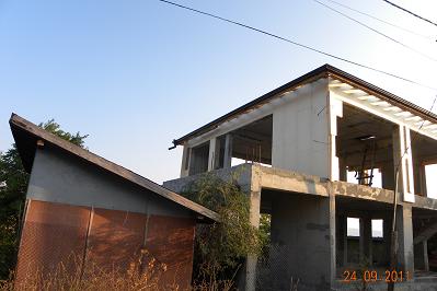

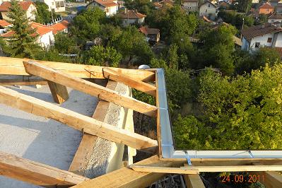

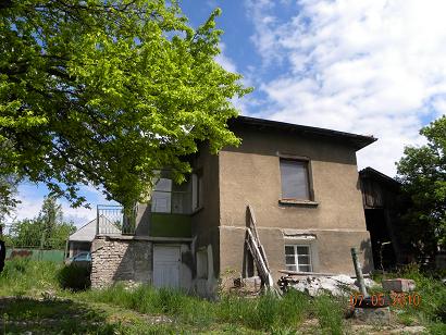

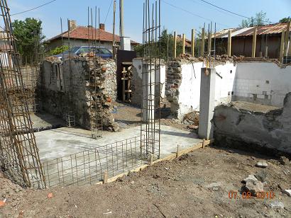

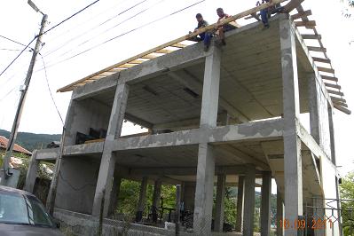

Реших да кача малко снимки на това за което говорим. Дано да не досадя на някого.
старата къща Юг
Какво остана след като старата рухна.
И от къде започна новата.
Изглед на построеното до момента
Изглед на положената изолация
част от покрив и положена изолация
estqwerty - специалист
не досаждаш , темата е доста комплексна и от както се намесиха спецовете гледам да чета повече че вече ме е срам да пиша глупости. :)
мисля че с пример - като твоята къща с неподходящо изложение , ще е интересно да се види какво може да се постигне.
така трябва да се наблегне повече на изолациите или вида на стените за да може да се компенсира изложението. гледам не е късно за някой друг прозорец на юг...
хубавото е че си се сетил точно на време за да могат да се пресметнат загубите и ако не ти харесват да се направи нещо в Твоя полза.
инвестира се сега за да не се плаща по-късно. :)
