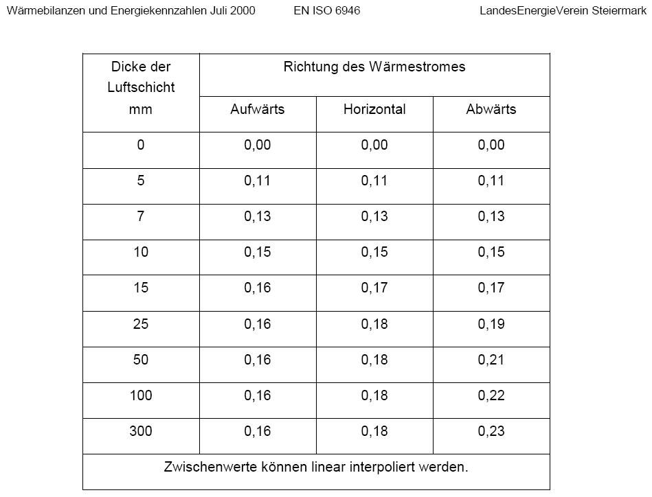

По-горе сложих таблицата, която съм приложил в моят файл. По-долу е оригинала от Приложение 3 на Наредба 7. Както виждаш няма грешка. Не е U а R и разликата между 1 и 30 см въздух е само 23%.
ОК!
Ще разгледам по-внимателно, а за съвпадение на Методиката при теб и Нар.7 съм известен, поради което не го приемам като доказателство за вярност.
Приведените R-ове съответстват на U от порядъка на 6-7, което е фрапиращо като абсолютни стойности, поне за мен. Хората търсят R-ове от този порядък!
С уважение, да подчертая. :)
П.П. Бих го приел спокойно (дори на доверие) за Ламбда, като при Цилков, но тогава пък размерността тотално ми боде очите. Опитвах се да не я споменавам пак.
Да видим Цилков какво ще изкара.
AntonBM - специалист
Немският хич не го разбирам, но на такъв език имам EN ISO 6946. В него стойностите не се различават много от приложението на Наредба 7 (не че я защитавам).
Все пак и на мен ми е интересно как се смятат нещата в софтуера на Цилков.
П.П. От всичко което пише в тази таблица само Хоризонтал и милиметрите си превеждам, така че може да съм качил и нещо грешно.
R/съпортивление на топлопреминаване/=дебелина на слоя (в метри)/коефицент на топлопредване (ламбда). Ако разделиш от моята таблица дебелината(в метри!) на ламбдата ще получиш цифрите на Антон (за 30 и 50 мм R=0,18) което както добре забеляза е минимална стоиност и то при положение ,че въздуха е затворен. Ако е на вентилирума фасада мисля даже беше 0,06-0,1- просто се сменя Rext от 0,04 на 0,10-0,14.
AntonBM написа:
Ако ми остане време ще отключа скритите редове и ще погледна, ама просто не виждам смисъла :? . Важното е, че въздушната междина е минимална топлоизолация равняваща се на 6-9 мм. вата. Статията която намерих в нета, моите и твоите изчисления го доказват, само Фло го гонят нови закони на физиката и току виж някои му повярвал и зел да прави същите простотии. Дори в Англия правят двоините стени на отстояние 50-75 мм. ,но там целта е "дрениране" на влажния въздух. То ако беше вярно това с въздуха нямаше да се мъчим с това пусто топлопреминаване , ама за жалост и живота на земята не би съществувал :lol:
