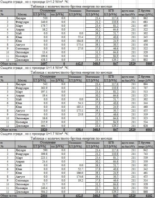

Та тук е времето да сe зачудя какви ще са тези "вътрешни топлинни печалби" които ще смъкнат годишния разход на 1400 kWh/a (250 лв. ток за сграда с 270 квадрата поленза площ - някъде към 320-330 РЗП) което пък ще рече 7 kWh/m2a :rolleyes: .В този ред на мисли какъв среден вътрешен топлинен товар ползва? Колко средна слънчева енергия и как сметна засенчването (светлопреминаване на стъклопакета, процент рамки и каси, дебелина на прозоречните первази, дървета, оклони сгради..........)?
РЗП на часта от сградата ,която се коментира е 270кв.м от които 200кв.м са жилищни и 70кв.м стълбище и коридори.
Топлинни печалби от хора 229W, от уреди 279W от които само 220W се отчитат в изчисленията.
Слънчеви печалби 5670kWh за 7-те отоплителни месеца.
Но с тези подробности само разводняваме темата. Исках да покажа до къде свършва икономическия смисъл на начинанието. Затова съм и правил тези изчисления, а не да ти взема хляба.

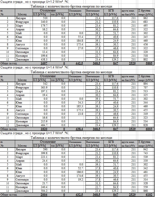

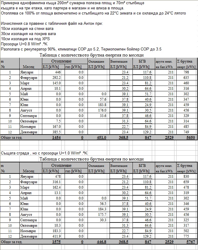

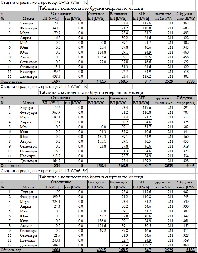

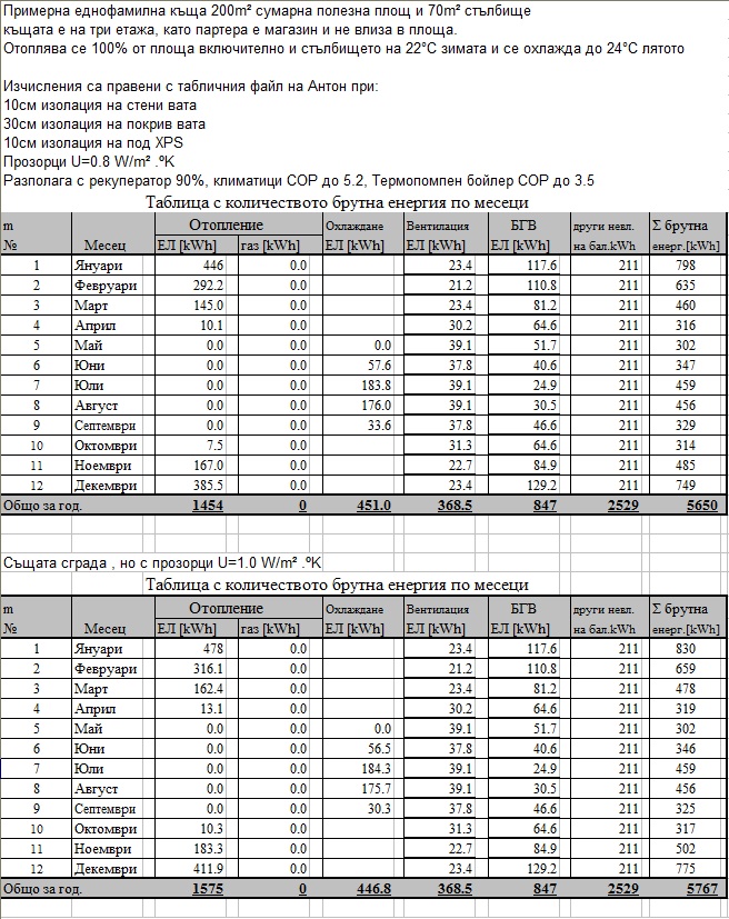

valio2007 - специалист
AntonBM написа:
Дали, лъжат или шикалкавят, разлика няма. Този коефициент е непостижим за условията на България. REHAU доставят качествени профили и у нас, но стъклопакетите те не ги изчисляват. Преди месец при мен дойде един от техните представители и ми подари техният софтуер за изчисляване на коефициента на топлопроводимост на изделията им. Хубаво е направен, дори чертае температурните криви, които се получават на местата с по-висока проводимост (термомостовете), но в този софтуер те дават сам да си сложиш стойността на коефициента на проводимост на стъклопакета. Колегата каза, че стойностите заложени там (имаше и 0,8) са примерни, а не реални! За реалната стойност трябва да се пита производителя на стъклопакета. Аз не съм виждал производител, който да представя сертификат на стъклопакета си съставен от независима лаборатория... По изчисления съставени със софтуера на Carrier, не мога да изкарам число под 0,9 с 3 стъкла (дори и нискоемисионни), без значение какъв газ им слагам вътре.
Аз също съм объркан, защото и друг път съм чел мнението ви за това, което се предлага на пазара.
Ще дам как се променя картинката при различни стойности на коефициента на топлопреминаване.
По-голяма от 1.7 няма смисъл, защото това е референтната стойност за PVC дограма.
и така раликата от U=1.7 W/m2K до U=0.8 W/m2K е:
6182 - 5650 = 532kWh * 0.2 лв. = 106 лв. за година.
Или, ако разликата в цената на двата вида дограма за 38кв.м надхвърля 13 години * 106 лв = 1378лв. по-добре е да се купи по-евтината.
Като евтина не означава , че трябва да се прави компромис с естествената вентилация от лоши уплътнения.

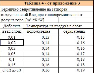

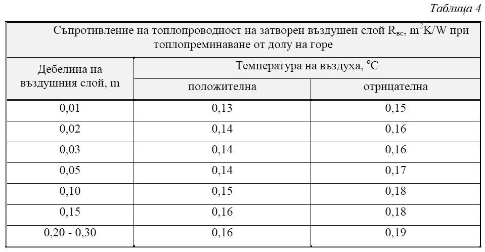

AntonBM - специалист
8180 написа:
Макар всички да знаем, че стъклопакетът е едно от най слабите места в ограждащата конструкция, опитите с двоен такъв да се подобрят нещата, не са малко привържениците на невентилирани въздушни междини в СТЕНИ.
Би било интересно да узнаем как стои въпросът с тавани примерно. Очаквам по-добро представяне на въздуха там.
При таваните с въздушна междина до 30 см се приема от таблица (виж по-долу) термичното съпротивление на слоя. Когато слоя е по-голям от 30 см, започва конвективен топлообмен и формулите са сложни. Минава се през критерия за подобие Прандтл (прочети го, ако можеш :? ). Определя се вътрешната температура в подпокривното, а от нея кинематичният вискозитет и коефициента на топлопроводност за тази температура. Резултатът е, че в повечето случаи по-голямата въздушна междина не е по-добър изолатор.
Вальо, 1,7 си е добро число. Постига се със стандартен троен стъклопакет без екстри или с двоен, но с нискоемисионно стъкло и инертен газ.

8180 - майстор
Антон,
Благодаря.
Аз ли нещо не разбирам - много малки тези съпротивления. Очаквах поне на порядък по-големи. Да няма някаква грешка и данните да са за U [W/(m2*K)] - тогава прилично и би било полезен вариант. :?
Всъщност, на Цилков програмата (не бях догледал) също има вариант да го сметне (смени посоката).
По-горе сложих таблицата, която съм приложил в моят файл. По-долу е оригинала от Приложение 3 на Наредба 7. Както виждаш няма грешка. Не е U а R и разликата между 1 и 30 см въздух е само 23%. Това е при затворен въздушен слой. При подпокривно вече се изчисляват много повече неща, не ми се изброяват всички, ако имаш моят файл огледай методиката. Влиза и вентилацията на подпокривното. Съвсем без отдушник не е добре да се оставя това пространство.
