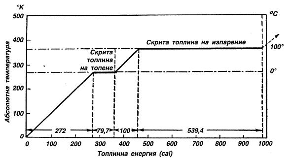

Извинявам се, че забавих толкова коментара си за акумулацията на топлина, но от домашните компютри мразя да пиша. За това рядко пиша през уикенда.
Когато се говори за акумулация трябва да се тръгне от материала, който ще акумулира топлината. Най-важната характеристика е специфичният топлинен капацитет на материалите. Кратка справка на стойностите на някой от най-ползваните материали [J/kg.K]: Вода – 4200; Бетон – 960; Перлитобтон – 1050; Дървобетон – 1450; Скали – 920; Стомана – 460; Мед – 380; Олово – 130 и т.н. За справка ТУК.
На пръв поглед водата има най-добри свойства, но обърнете внимание на мерната единица. Отнася се за килограм вещество. Отнесено към обем нещата вече не са чак толкова категорични, но водата пак е по-добра от другите акумулатори на топлина. Казано по-просто, ако искаш да акумулираш повече топлина в по-малък обем е най-добре да ползваш вода. Има обаче едно физическо свойство на веществата, което променя картинката – нарича се „скрита топлина” или „топлина на фазовият преход”. Вижте схемата по-долу. Когато едно вещество преминава от една фаза в друга (твърда, течна и газообразна), тя поглъща или отдава топлина, която е много повече от тази, която е необходима за загряването и с 1°С – това е смисъла на специфичният топлинен капацитет. Примерно водата, за да се загрее от 0 до 1° и от лед се превърне във вода за 1 кг. се нуждае от 333 kJ или 92 Wh. Казано по-просто, за да стопиш 1 тон лед ти трябват 92 kWh топлина. С тази енергия, ако затопляш вода от 1° нагоре (където няма фазов преход) можеш я затоплиш до 80°С. При изпарението скритата топлина дори е повече! Този принцип ползват и климатиците, но те работят с други топлоносители.
Казано по-просто е, че най-добрите акумулатори са тези, които ползват материал с фазов преход и висок специфичен топлинен капацитет. Проблема на фазовият преход е, че той трябва да се осъществява при удобна температура. Немислими са температури от порядъка на 400°, каквито срещнах в предишните постове (за акумулиране в стоманобетонови елементи)! Първо с какво ще ги загреем до толкова, после как ще ги защитим от кондуктивен топлообмен и после за какъв дявол ни трябва чак толкова висока температура? В практиката се търси енергия от „безплатните” – слънце, подпочвени води и т.н. Ще наблегна на слънцето. С него чрез концентрация на лъчите в параболично огледало е възможно да се постигат високи температури, но както казах това е излишно. Много по-добре е да се ползват стандартните широко разпространени слънчеви колектори (вакумни или плоски). Те работят с топлоносител вода или воден разтвор на незамръзващи течности (антифризи). В тях не ползваме фазов преход на топлоносителя – замръзване или изпаряване (има тип колектори, които ползват такъв преход, но това е само в колектора, а преноса на топлина си е с антифриз). Оптималният режим, при който работят слънчевите колектори е в диапазона 30-70°С, като колкото по-ниска е температурата на топлоносителя толкова по-висок е техният КПД. В стаите търсим температура около 20°С, така че топлоносителя ни трябва да е по-топъл, за да може с него да ги затопляме, но ако търсим висока температура на топлоносителя губим от ефективността на слънчевите колектори. За да отопляваме с възможно по-ниска температура на топлоносителя трябва да ползваме нискотемпературна инсталация. По принцип радиаторите са високотемпературни, а нискотемпературни са водното подово и вентилаторните конвектори. Те могат да работят с температура на топлоносителя около 40-50°С. И радиаторите могат, но трябва да се преоразмерят (слагат се двойно по-големи).
Стигнахме пак до акумулаторите – явно вода (антифриз) ще се върти в системата. Как обаче да акумулираме повече в тях при температура близка до 45°С. Може и само с вода, но ако ползваме материал с точка на топлене близка до тази температура нещата ще са много по-добре. Такъв материал е парафина (има и други). Той има точка на топене 40° и топлина на фазовият преход при тази температура 149 kJ/kg. Идеалният топлинен акумулатор (не съм виждал такъв все още) е този, който ползва за топлоносител антифриз в кръга до слънчевият колектор (за да не замръзва), през серпентина предава топлината на акумулиращ елемент – парафин и с топлоносител вода предава топлината на водно подово отопление. Парафина не може да се ползва за топлоносител на подовото, защото ще задръсти тръбите, когато се втвърди. Най-близо до това описание е ТОВА съоръжение. То ползва материал (търговска тайна), който има фазов преход, но е само 150 кг и плува свободно над водата. По-удачно е, ако веществото с фазов преход е повече, но тогава има проблем с топлообменната повърхност и промяна на обема на веществото при прехода. Ако на някой му се чете повече за парафина ползван като акумулатор да види тази статия.
За акумулаторите стига за сега толкова. Искам да обърна внимание сега на обема (капацитета) им. За съжаление, за да се акумулира голямо количество топлина е необходим и голям акумулатор. Чувал съм за къщи, които акумулират от лятото за зимата, но те са повече теоретичен експеримент, от колкото практична система. За да се акумулира от лятото за зимата ти трябва обем съразмерим с къщата. По-практичните размери на акумулаторите до 2000 литра стигат за дневен топлинен баланс на стандартни къщи. Те през деня акумулират топлина за през нощта. При пасивните къщи със същият обем (капацитет) на акумулатора може да се постига и седмичен баланс - т.е. ако едната седмица е слънчево тя да отоплява през следващата облачна седмица. Проблем при тези инсталации е, че слънчевите колектори се оразмеряват (като площ и вид) в зависимост от тяхното КПД при температурният режим за най-студените месеци, така че да могат да отопляват и през тях. Само, че ако се оразмерят така те имат свръхпроизводство на топлина през лятото. Произвежат толкова много, че тя няма за какво да се ползва, а не може да се съхранява за през зимата, защото капацитета на буфера не е толкова голям. В този случай ние (проектантите) търсим къде да „изхвърлим” тази топлина. Най-удачно е затопляне на външен басейн, но ако няма трябва да се закриват колекторите с платнище или нещо подобно. Има и климатични системи, които могат да произвеждат студ от топлина (абсорбционни хладилни машини), но те са скъпи и до сега нямам случай на изпълнена такава инсталация. Арабите имат такива.
Написах дълъг пост, но не съм свършил о 50% от това, което може да се напише. Спирам, че ако продължа, ще стане досадно. По-нататък може да продължа ако има допълнителни въпроси.
топлина на фазов преход при водата
