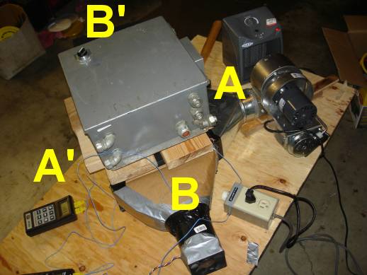

ето как го правят от поликарбонатни плоскости или поликарбон , руснаците също имаха експерименти но не мога да открия темата.
в сайта имаше и линкове към сметки които сравняват алуминиево и пластмасов топлообменик, както и към производители които ползват поликарбон за заводски рекуператори.
на мен ми се експериментира но все не мога да събера смелост :)
http://ecorenovator.org/forum/conservat ... er-19.html
bulhomes2 - майстор
Дооообре бе човек. Ти откри някой мой събрат. Опитите по същия начин, вентилаторите, термометрите, дори и той с духалка си вдига температурата... :prayer: :prayer: :prayer: Благодаря ти!
estqwerty - специалист
ей от този пост тръгна рисърча за поликарбона - имало е няакакъв стар пост в някакво американско списание 80-те. http://ecorenovator.org/forum/attachmen ... maller.jpg
за да те успокоя не си сам - има руснаци, поляци ама не съм букмаркнал линковете, мисля че и немци - през транслатора всичко излиза смляно.
http://www.builditsolarblog.com/2012/12 ... r-hrv.html
http://www.builditsolar.com/Experimenta ... DIYHRV.htm
един си беше направил малко рекуператорче от карбон в куфар за инстументи за ползване в караваната и беше публикувал много добри резултати. ето го това : https://forums.woodalls.com/Index.cfm/f ... t/true.cfm
