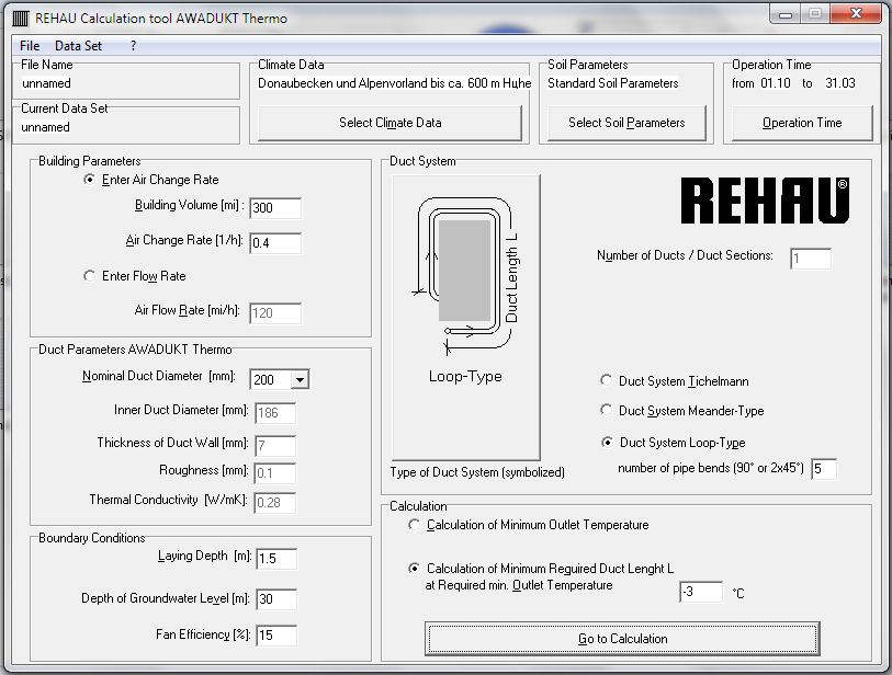

estqwerty написа:
първо мерси за обясненията по моя въпрос - ясно трябва да се проектира за такъв топлинен товар къщата. изясни ми се картинката - както винаги исках да поизлъжа стандарта :)
второ по въпроса за тръбите - за пореден път се обръщат нещата в кратуната ми.
няма смисъл да се мислят прекалено сложни и прекалено скъпи неща като втори рекуператор и мази или спец тръби.
сега поразцъках елката на рехауците. вадят се едни 1000 -1500 киловата на сезон от 50 м пвц тръба.
ми то толкова би трябвало да са нужни или предполагам клонят към 80-90% от нужните на къщата за година.
това е за 100м2 площ. или то се дава обем който се вентилира аз съм дал 300.
предполагам 50м тръба не струват състояние. по-скъпо ще е копането :)

valio2007 написа:
Няма как въздух с 5-6С в най-добрия случай да ти топли къщата. А да ти кажа с 50м тръби ще има въздух само за 1 човек в студените дни.
не ги казвам аз тези цифри елката на рехау ги спусна - аз смятам 300 кубика проветряема площ, 0.4 някакъв дебит, в дефаулт почвата , дефаулт период, дефаулт дълбочина от 1.5м , ниво на подпочвени води 30м и аз просто за кеф си избрах Мюнхен :) ако не се лъжа просто съм затворил и не сейвнах проекта.
елката сметна предполагам оптимална дължина на тръбата, не съм я мислил аз.

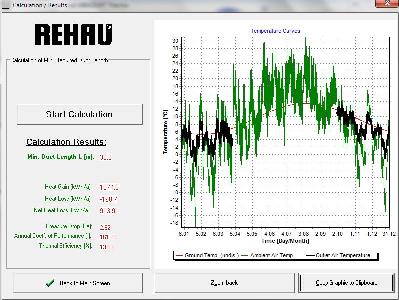

друго какво мисля аз а не елката :
тя температурата на въздуха няма да е 5-6 градуса ще е много по ниска ,но това не е проблем нали затопляме с отпадният въздух.
предполагам няма значение каква ще е температурата и колко е студено/топло имаме приход от вдигането на някой друг градус. дори и само от това че не въртим въздух с -15 ами да кажем някъде около нулата.
странно беше че когато променях дълбочината на тръбата това нямаше особен ефект - може да си я копнем на 50см а не на 1.5 и това не дава повече от 10% разлика.
ще пробвам да кача скрииншот.
а да сега като гледам - всичко на дефаулт. чуквам само както казах мюнхен и да изчисли дължината на тръбата при темп до -3 е дефаулт фрост протекшън... иначе можете да зададете дължина на тръбата.
трябва да чета хелпа...
edit : когато зададох на ръка 32 м тези от скриина - извади друг резултат. а смених само това. предполагам има нещо сбъркано.
valio2007 - специалист
А каква е тази единица за обем (mi)? На колко м3 е равна.

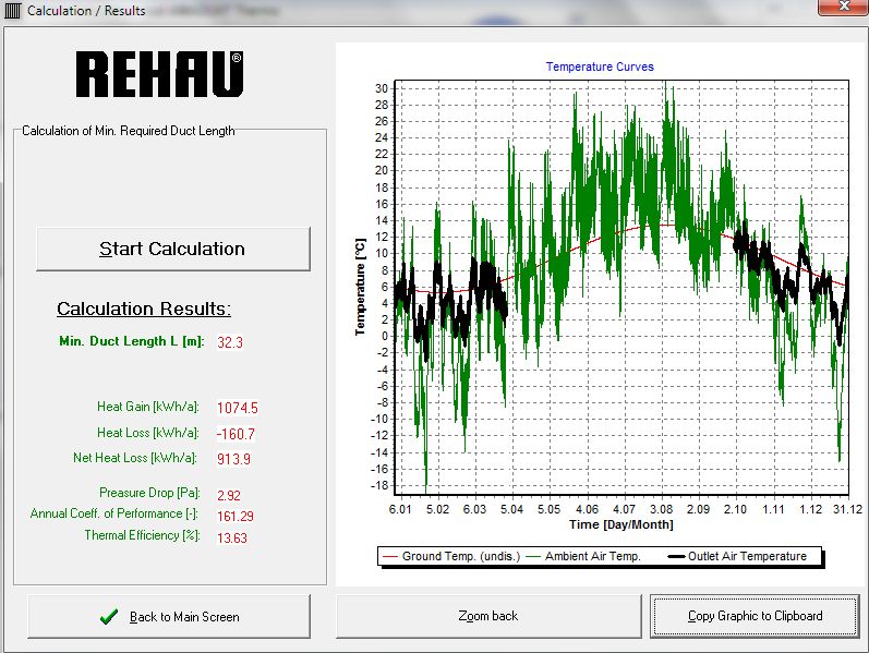

Tsilkov - майстор
estqwerty този Heat gain в случея мисля не значи нищо за твоите печалби(ти за да ги изчислиш тях трябва да си знаеш загубите). Не съм много наясно със системата ,но виж графиката - влизащия въздух влиза средно със 2-3 градуса температура - как очакваш от него да ти добие 1000kWh ,освен ако не живееш в издишаща от всякъде колиба.Тези 2-3 градуса понякога са много важни за самия рекуператор да не измръзва(но за да стигнеш до това заключение трябва да си знаеш рекуператора), но да ти даде heat gain от 1000kWh :? . За изчисленията се взема последния кеофицент Thermal efficiency ,а той не е много висок - 13%. Странно ми е защо не смята температурата лятото - тогава имам чувството че ще има по-голям смисъл от него.

estqwerty - специалист
Цилков : пак казвам просто съм пуснал елката не искам да споря за нищо.
чета и пиша тук с надеждата да си изясня нещата.
пробвах да задам дати за цяла година или за лятото но винаги смята този период.
предположение : мисля че е свързано с климата на немците - при тях лятото може би няма нужда от охлаждане?
пуснал съм програмата от 20тина мин. може просто да бъркам някъде.
забелязах нещо обаче - пробвах с тръби с по-голям диаметър, мислех си че ще скъся метража, но се оказа точно обратното. :) явно повърхността на контакт е по важна от дебита или просто трябва да се съобразят нещата. така че с по-малки като диаметър тръби се получава най-къс метраж.
